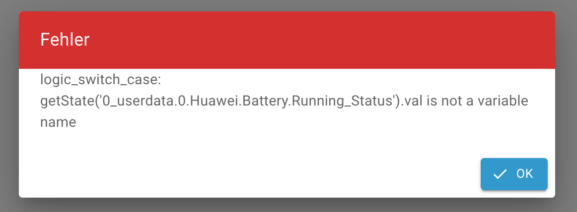

      ich verzweifle gerade an einem bestehenden Blockly Script. Es erscheint immer wieder eine Fehlermeldung, die die Analyse und Anpassung des Skriptes verhindert. Egal, was ich im Script anklicke, es erscheint immer wieder die gleiche Fehlermeldung:

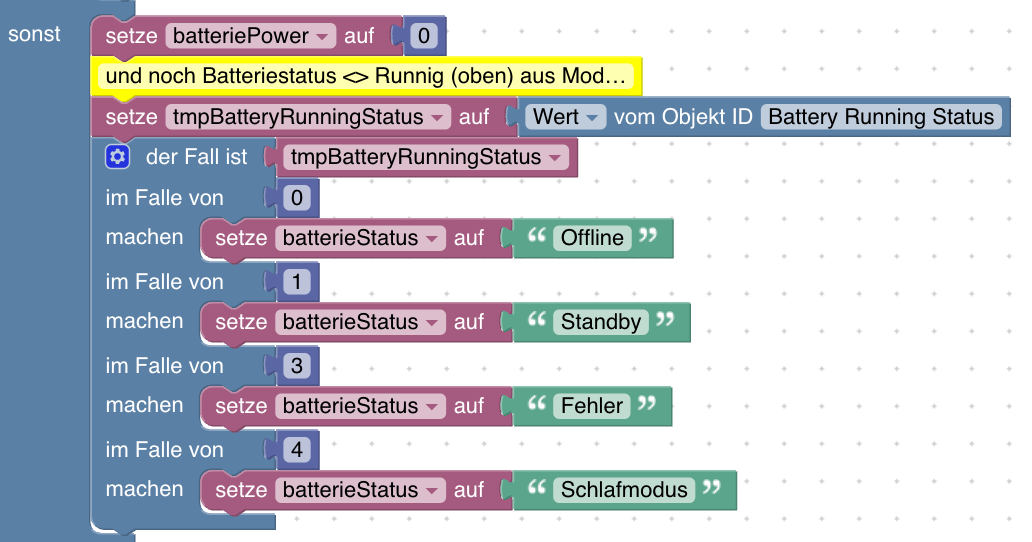

          Diese Fehlermeldung erhält man, wenn man an den Block "der Fall ist" eine Funktion übergibt. Man muss eine Zwischenvariable verwenden:

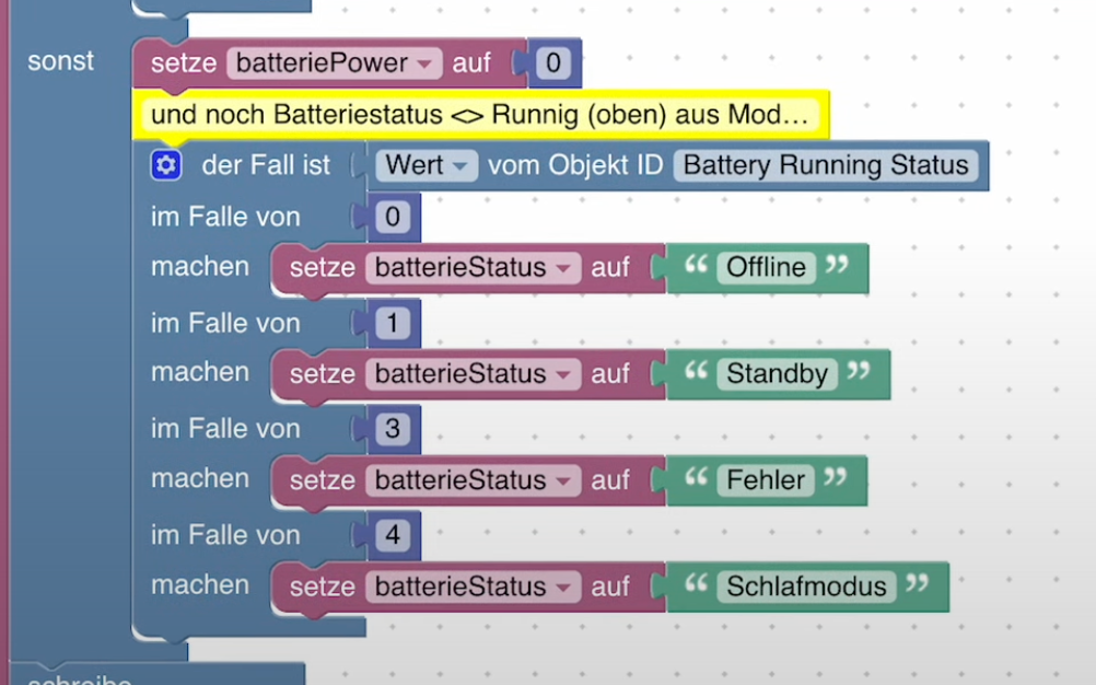

            @paul53 danke für deine Antwort. Ich übergebe eigentlich keine Funktion. Den in der Meldung bemängelten Datenpunkt verwende ich im Blockly nur hier:

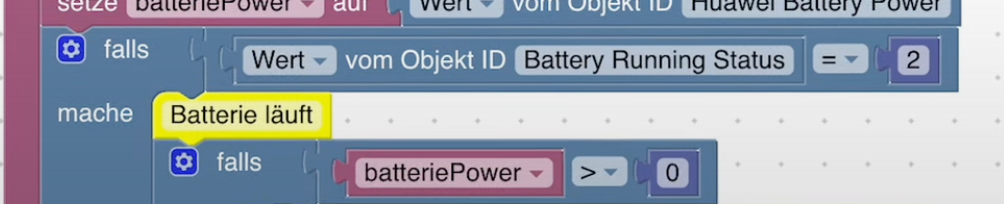

            und hier:
            Leider kann ich nichts ändern, da beim Klick auf irgendein Element die Meldung wieder erscheint. Die Screenshots konnte ich nur aus dem Video nehmen.

                paul53 @la_saxe last edited by
                @la_saxe sagte: verwende ich im Blockly nur hier:
                Das ist die Stelle, die angemeckert wird.
                  la_saxe @paul53 last edited by la_saxe
                  @paul53 du meinst, ich müsste das so umsetzen?
                  Ich konnte jetzt alle Blöcke exportieren, hab dann im Texteditor das Feld gelöscht und in ein neues Skript importiert. Im neuen Skript hab ich es dann wie oben umgesetzt.
                  Scheint zu funktionieren.
