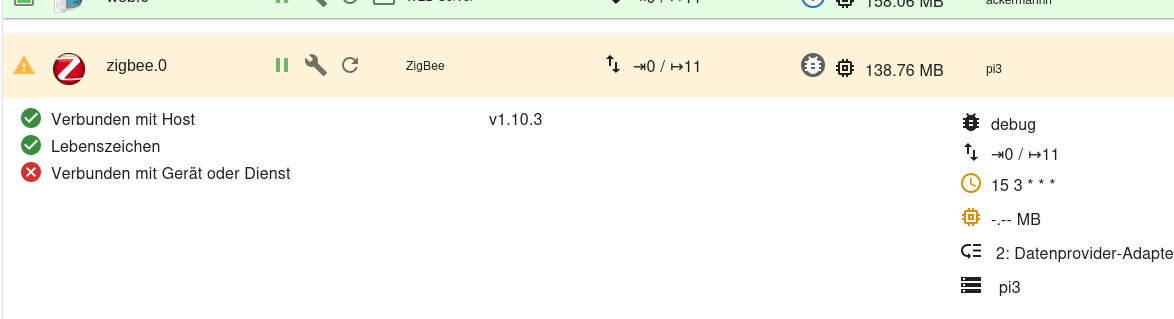

              Sorry, daß ich erst jetzt wieder auf meinen eigenen Thread reagiere, aber ich war "mal kurz" raus. Aber richtig...
              Status inzwischen: Das Speicherproblem habe ich erst mal umgangen, indem ich den Zigbee Adapter nachts um zwei neu starte.
              Leider ist trotzdem fast jeden Tag einmal ein Ausfall festzustellen, kein Zigbee-Gerät reagiert (gerne, wenn die Gattin Licht einschalten will), und in der Adapterinstanz zeigt sich
              Nach mehreren Minuten ist alles wieder auf grün, trotzdem schaltet nix, erst wenn ich die Instanz neu starte. Ein Logfile hab ich mal angehängt (ab 20:00h). .

                  Wenn der Fehlerfall eintritt, dann sind alle devices betroffen, da kann ich in der VIS schalten wie ich will, auch über die objekte im iobroker kann ich rumschalten - passiert nix.
                  Soll ich daher alles komplett debug setzen?
