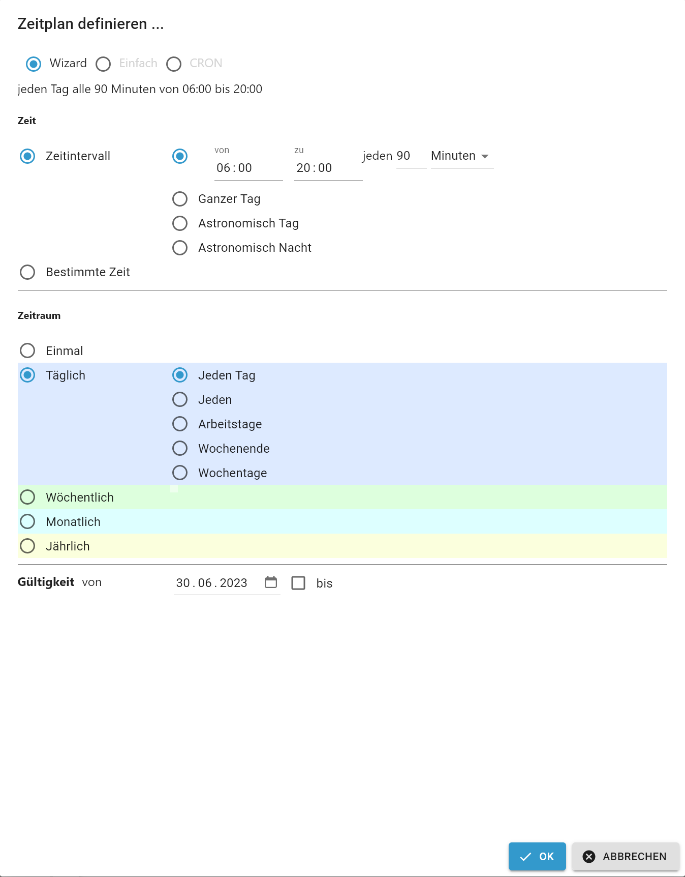

      ich habe einen Zeitplan (über Wizard) der von 6 bis 20 Uhr alle 90 Minuten eine Pumpe einschaltet und einen Timer startet um diese nach 30 Minuten wieder abzuschalten. Das klappt auch wunderbar, aber die Pumpe geht jeden Tag erst um 7:30 Uhr das erste Mal an.
      Das Skript läuft seit Tagen durch und jeden Tag das Gleiche, also nicht nur beim ersten Start.
      Zum Test habe ich mal ein Script geschrieben das alle 2 Minuten die Zeit ausgibt. Gestartet um 08:56:20 der Zeitplan ist eingestellt auf 8:57 bis 9:30 jede 2. Minute. Der erste Log kommt um 8:59:00. Ich dachte eigentlich schon, dass von 8:57 bedeutet der erste Output kommt um diese Zeit und dann wieder nach 2 Minuten.
      Woran liegt das?
      ioBroker läuft auf einem RPi 4, Zeit und Zeitzone sind korrekt.
      MfG
      Rudi

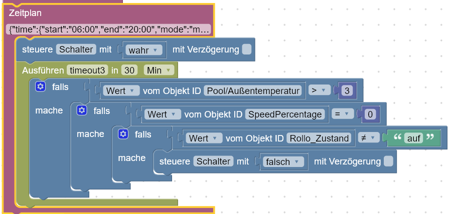

          Das ist mein Skript:
          Wie man sieht schon im Juni letztes Jahr geschrieben, da aber die Pumpe damals nicht richtig gearbeitet hat jetzt erst wirklich in Benutzung.

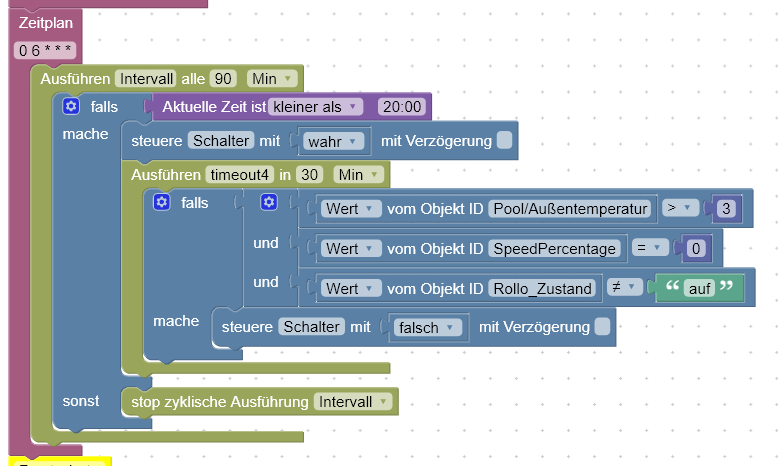

                  Ich habs jetzt mal mit einem CRON und einer Abschaltzeit versucht.
                  Außerdem habe ich mir die aktuelle Version geholt mit dem neuen UND-Block (sehr gute Entwicklung!).
                  So sieht es jetzt aus:
                  Bin mal gespannt wie sich da macht.
                  Übrigens sind die 3 Bedingungen 1. Frostschutz 2. wenn Wärmepumpe heizt und 3. wenn die Abdeckung offen ist schaltet die Pumpe nicht ab.
                  Schauen wir mal was morgen passiert...
                  MfG
                  Rudi
                    paul53 @Rudi86 last edited by
                    @rudi86 sagte: Schauen wir mal was morgen passiert...
                    Das Intervall startet die erste Ausführung mit 90 Minuten Verzögerung.
                      Rudi86 @paul53 last edited by
                      @paul53 Ok, wenn das morgen so ist schiebe ich den code im intervall in eine funktion und rufe die im cron undcdann im intervall auf.
