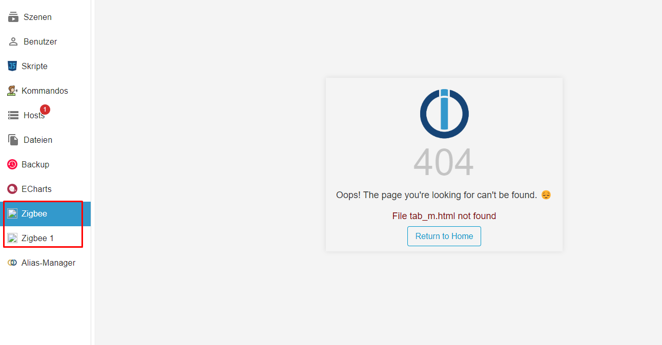

      Mahlzeit zusammen,
      Ich hab gestern ioBroker mehr oder weniger soweit erfolgreich aus deinem Backup wiederherstellen können.
      Paar Fehler bestehen noch, die Zigbee Seite existiert wohl noch nicht.
      Ein iob fix hat nix gebracht
      • haus-automatisierung
        haus-automatisierung Developer Most Active @UncleB last edited by haus-automatisierung
        @uncleb Es gab eine Änderung im Admin v6.12.3, wie mit Tabs gearbeitet wird, weil das falsch war, wenn manche Attribute nicht definiert waren. Daher wäre es hilfreich, wenn Du die verwendeten Versionen nennen würdest.
        Also von admin und zigbee.
        Die aktuelle stable Version vom Admin ist 6.13.16. Die ist ja hoffentlich im Einsatz 🙂

          UncleB @haus-automatisierung last edited by
          Ah okay
          admin: 6.13.16
          zigbee: 1.10.2
          Laut stable Repositorie ist Zigbee stable in der 1.10.1, das könnte der Fehler sein?

            @uncleb sagte in Wiederherstellung "File tab_m.html not found":
            Ich denke nicht, dass da etwas an den Tabs gemacht wurde.
            Mach am besten nochmal ein upload des zigbee-Adapters.
            U 1 Reply Last reply Reply Quote 0
              @haus-automatisierung said in Wiederherstellung "File tab_m.html not found":
              upload
              das hatte ich schon versucht, darauf bin ich nach der Suche hier im Forum gestoßen
              root@iobroker:/opt/iobroker# iobroker upload zigbee
              No alive host found which has the adapter zigbee installed! No upload possible. Skipped.
              Der Adapter ist aber installiert, allerdings auf 2 Hosts, und er funktioniert auch, es wird alles angesteuert
                @uncleb Man arbeitet nicht als root...
                Sonst mach den upload halt über die Admin-Oberfläche. Teil gerne noch mehr Infos über das System.
                • Wo läuft zigbee überall
                • Wo führst Du den upload gerade durch?
                • Läuft der Admin, auf welchem das Tab nicht geht, auf dem gleichen Host wie der zigbee Adapter?
                U 1 Reply Last reply Reply Quote 1
                  Das ist ein Screenshot aus dem Docker, wüsste gar nicht wie ich hier den User wechsel
                  Das war der entscheidende Hinweis:
                  "Läuft der Admin, auf welchem das Tab nicht geht, auf dem gleichen Host wie der zigbee Adapter"
                  Zigbee läuft auf der Syno im Docker (Master)
                  Und auf dem PI (Slave)
                  ein iobroker upload zigbee auf dem Pi hat den Fehler behoben 🙂
