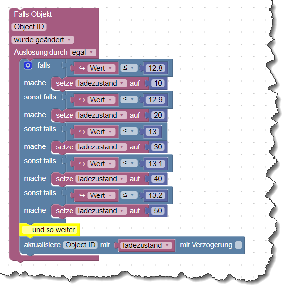

          Dann einfach umrechnen - ggf. in einem Alias.
          Ansonsten:
          Per Blockly den Wert lesen und anhand der ermittelten Werte einen DP in 0_userdata schreiben.
            Higgens0815 @Codierknecht last edited by
            @codierknecht Danke genau das hab ich gesucht👍
