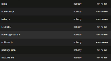

          schadis @arteck last edited by schadis
          @arteck
          das schlimme ist, ich weiß das es da steht kriege aber nicht korrigiert -.-
          auf der unraid seite denke ich nicht(denken..nix wissen)
          Wie das im Container aussieht.....
          BR Stefan
            schadis @schadis last edited by schadis
            Hab's gefunden.... Im docker auf keinen fall sudo beim Update von nodejs. (Anleitung im Forum ist halt nicht für docker)
            Das führt dazu, dass die rechte von npm nicht mehr passen.
            Läuft wieder... 😜
