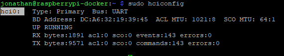

      Host:
      sudo hcifonfig:
      Danke für Hilfe vorab!

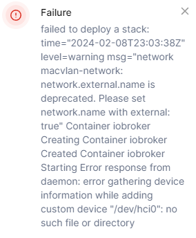

          Hey! Danke für die Antwort. Bekomme es leider nicht hin. Dass ich Stacks verwende, habe ich wohl vergessen zu schreiben.
          Laut dieser Quelle: https://gdevillele.github.io/compose/compose-file/ müsste es mit compose analog zur Option: "--device" so gehen:
          devices:
            - "/dev/hci0:/dev/hci0"
          Der ble.0 hat aber weiterhin keine Verbindung zum Host
          Ansosnten habe ich ziemlich viel wie das probiert:
          devices:/dev/hci0 --device
          Funktioniert alles nicht! Kann mir bitte jemand sagen, wie /dev/hci0 als device eingebunden wird?
          So sieht mein Stack aus:

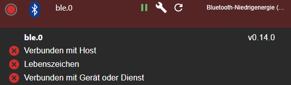

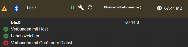

                  Also ich bin mit dem Setting weiter gekommen! Host Verbindung steht! „Verbunden mit Gerät oder Dienst“ ist noch ungelöst.
                  Hat hier vielleicht jemand eine Idee, woran das liegt? Im ioBroker Protokoll habe ich nun den Fehler:
