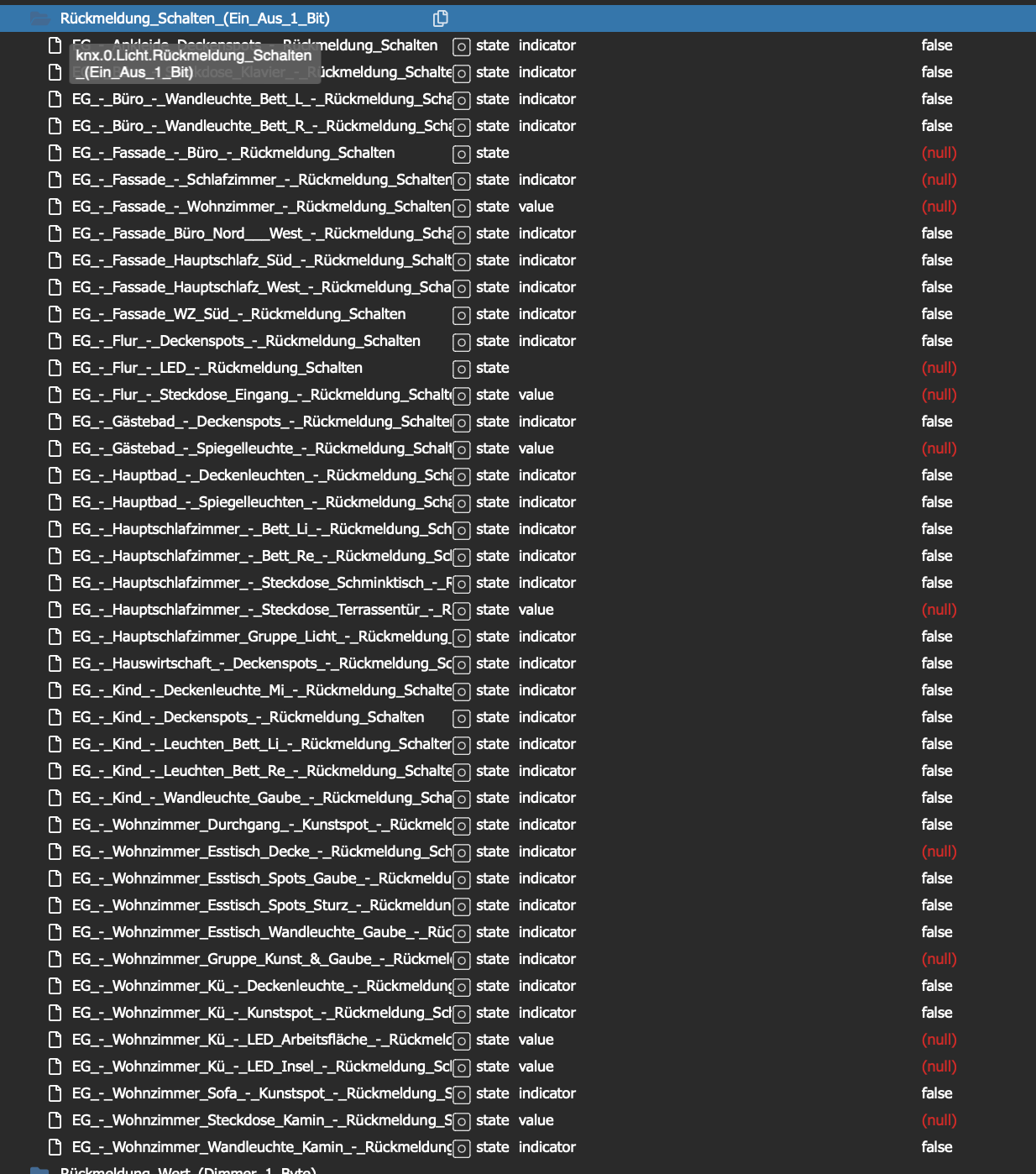

              Ja KNX genau. Du hast recht, da gibt es eine Menge mehr. Das sind die Objekte in ioBroker

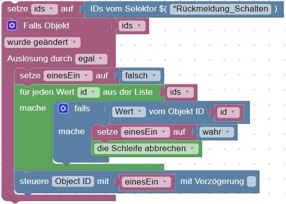

                  @ft-knorr sagte: Das sind die Objekte in ioBroker
                  Wenn alle IDs mit "Rückmeldung_Schalten" enden, kann der Selektor verwendet werden.
                  @ft-knorr sagte in Einfach Skript für Gruppenstatus:
                  Diese letzte Gruppenadresse soll true sein, wenn bereits eine Leuchte leuchtet und false, wenn wirklich alle aus sind oder (null) haben.
                  Diese ID bzw. deren Rückmeldung darf nicht auf "Rückmeldung_Schalten" enden.

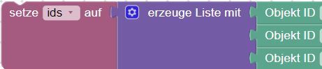

                        Gibt es denn eine Möglichkeit die Objekte auch alle manuell auswählen?
                        Ja, Liste mit den 42 IDs erstellen. Ist ganz schön aufwändig.

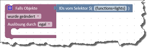

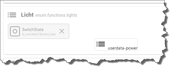

                          Du könntest eine Aufzählung verwenden. Dort kannst Du die entsprechenden States manuell hinzufügen.
                          Angesprochen wird das im Script fast genauso mit z.B. (functions=lights)
                          Die States werden einfach da rein gezogen:
                          Und im Script sieht das dann so aus:
