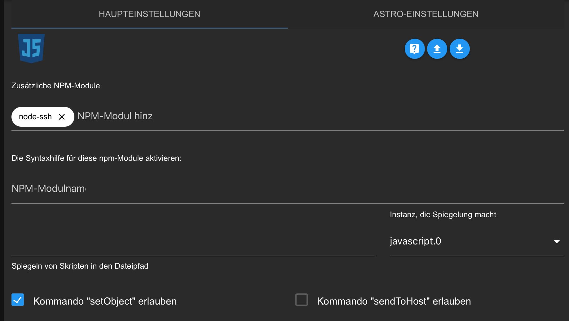

                    Errors in npm tree:
                    npm ERR! code ELSPROBLEMS
                    npm ERR! missing: node-ssh@^13.1.0, required by iobroker.javascript@7.1.6
                    npm ERR! A complete log of this run can be found in: /home/andreas/.npm/_logs/2024-02-06T19_58_04_923Z-debug-0.log
                      Thomas Braun Most Active @Samson71 last edited by

                          Das weiß ich eben nicht genau.
                          Thomas Braun Samson71 Homoran 3 Replies Last reply Reply Quote 0
                            Thomas Braun Most Active @Siragus last edited by
                            @siragus
                            Zeig uns das Gesamtbild.
                            Siragus 1 Reply Last reply Reply Quote 0
                                    @siragus sagte in Problem mit VIS-2 Installation:
                                    node-ssh
                                    Ich denke den hast du mal im Javaskript-Adapter manuell als Modul eingetragen und der Eintrag fehlt nun.

                                      • Siragus
                                        Siragus @Thomas Braun last edited by
                                        @thomas-braun
                                        Da wird er aber noch angezeigt.
                                        Allerdings weiß ich jetzt nicht ob ich darüber noch meine anderen Pi runterfahren kann da dieser schon eine ganze Weile nicht in Betrieb war.
                                          Was genau wird da angezeigt?
                                          Homoran Siragus 2 Replies Last reply Reply Quote 0
