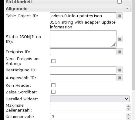

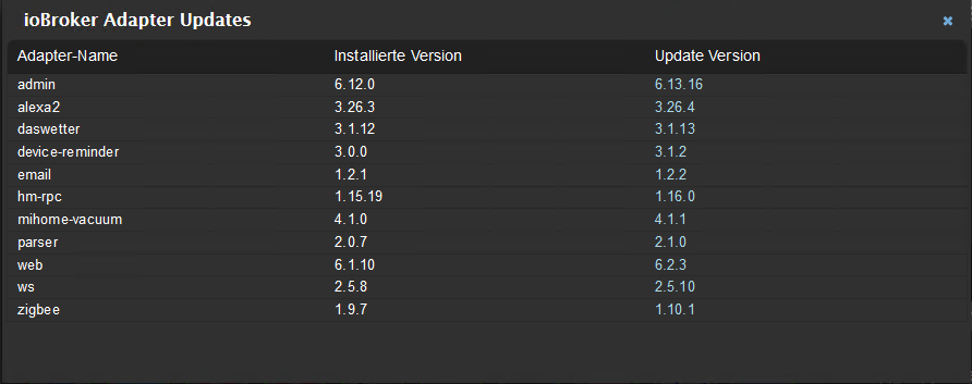

      wie kann ich denn am besten den Inhalt des DPs "admin.0.info.updatesJson" in meiner VIS darstellen?
      Wenn ich das Widget "json Table" naehme, wird nichts angezeigt.
      Homoran Negalein 2 Replies Last reply Reply Quote 0
        Homoran Global Moderator Administrators @Kuddel last edited by Homoran
        @kuddel wie sieht das JSON aus und wie ist das Widget konfiguriert?
          Kuddel @Homoran last edited by Homoran
          So sieht der Inhalt vom DP aus. Der DP kommt direkt vom Admin-Adapter.

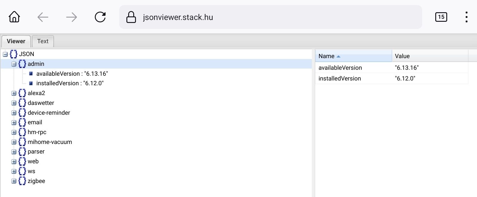

          {"admin":{"availableVersion":"6.13.16","installedVersion":"6.12.0"},"alexa2":{"availableVersion":"3.26.4","installedVersion":"3.26.3"},"daswetter":{"availableVersion":"3.1.13","installedVersion":"3.1.12"},"device-reminder":{"availableVersion":"3.1.2","installedVersion":"3.0.0"},"email":{"availableVersion":"1.2.2","installedVersion":"1.2.1"},"hm-rpc":{"availableVersion":"1.16.0","installedVersion":"1.15.19"},"mihome-vacuum":{"availableVersion":"4.1.1","installedVersion":"4.1.0"},"parser":{"availableVersion":"2.1.0","installedVersion":"2.0.7"},"web":{"availableVersion":"6.2.3","installedVersion":"6.1.10"},"ws":{"availableVersion":"2.5.10","installedVersion":"2.5.8"},"zigbee":{"availableVersion":"1.10.1","installedVersion":"1.9.7"}}

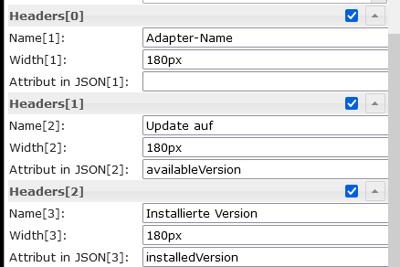

          Widget
          Ergebnis:
            @kuddel Das Problem könnte sein, dass in dem json weirere Arrays sind
            und somit dem Attribut eine Ebene fehlt

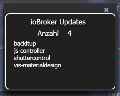

              @kuddel sagte in Adapter Updates in Liste anzeigen:
              Ich verwende dazu de DP admin.0.info.updatesList
              und lass es in einem HTML-Widget anzeigen.
              [{"tpl":"_tplGroup","data":{"members":["w00458","w00457"],"visibility-cond":"==","visibility-val":1,"visibility-groups-action":"hide","attrCount":"1","signals-cond-0":"==","signals-val-0":true,"signals-icon-0":"/vis/signals/lowbattery.png","signals-icon-size-0":0,"signals-blink-0":false,"signals-horz-0":0,"signals-vert-0":0,"signals-hide-edit-0":false,"signals-cond-1":"==","signals-val-1":true,"signals-icon-1":"/vis/signals/lowbattery.png","signals-icon-size-1":0,"signals-blink-1":false,"signals-horz-1":0,"signals-vert-1":0,"signals-hide-edit-1":false,"signals-cond-2":"==","signals-val-2":true,"signals-icon-2":"/vis/signals/lowbattery.png","signals-icon-size-2":0,"signals-blink-2":false,"signals-horz-2":0,"signals-vert-2":0,"signals-hide-edit-2":false,"lc-type":"last-change","lc-is-interval":true,"lc-is-moment":false,"lc-format":"","lc-position-vert":"top","lc-position-horz":"right","lc-offset-vert":0,"lc-offset-horz":0,"lc-font-size":"12px","lc-font-family":"","lc-font-style":"","lc-bkg-color":"","lc-color":"","lc-border-width":"0","lc-border-style":"","lc-border-color":"","lc-border-radius":10,"lc-zindex":0},"style":{"top":"34px","left":"71px","width":"98px","height":"23px","z-index":"5"},"widgetSet":null},{"tpl":"tplValueStringRaw","data":{"oid":"admin.0.info.updatesNumber","g_fixed":false,"g_visibility":false,"g_css_font_text":true,"g_css_background":false,"g_css_shadow_padding":false,"g_css_border":false,"g_gestures":false,"g_signals":false,"visibility-cond":"==","visibility-val":1,"visibility-groups-action":"hide","signals-cond-0":"==","signals-val-0":true,"signals-icon-0":"/vis.0/main2/lowbattery.png","signals-icon-size-0":0,"signals-blink-0":false,"signals-horz-0":0,"signals-vert-0":0,"signals-hide-edit-0":false,"signals-cond-1":"==","signals-val-1":true,"signals-icon-1":"/vis.0/main2/lowbattery.png","signals-icon-size-1":0,"signals-blink-1":false,"signals-horz-1":0,"signals-vert-1":0,"signals-hide-edit-1":false,"signals-cond-2":"==","signals-val-2":true,"signals-icon-2":"/vis.0/main2/lowbattery.png","signals-icon-size-2":0,"signals-blink-2":false,"signals-horz-2":0,"signals-vert-2":0,"signals-hide-edit-2":false,"lc-type":"last-change","lc-is-interval":true,"lc-is-moment":false,"lc-format":"","lc-position-vert":"top","lc-position-horz":"right","lc-offset-vert":0,"lc-offset-horz":0,"lc-font-size":"12px","lc-font-family":"","lc-font-style":"","lc-bkg-color":"","lc-color":"","lc-border-width":"0","lc-border-style":"","lc-border-color":"","lc-border-radius":10,"lc-zindex":0},"style":{"left":"67.35%","top":"0%","width":"32.65%","height":"100%","color":"white","font-family":"Tahoma, Geneva, sans-serif","z-index":"5"},"widgetSet":"basic","grouped":true,"groupName":"w00458"},{"tpl":"tplHtml","data":{"hm_id":65535,"digits":"","factor":1,"min":0,"max":1,"step":0.01,"html":"Anzahl ","visibility-cond":"==","visibility-val":1,"refreshInterval":"0","gestures-offsetX":0,"gestures-offsetY":0,"signals-cond-0":"==","signals-val-0":true,"signals-icon-0":"/vis.0/main2/lowbattery.png","signals-icon-size-0":0,"signals-blink-0":false,"signals-horz-0":0,"signals-vert-0":0,"signals-hide-edit-0":false,"signals-cond-1":"==","signals-val-1":true,"signals-icon-1":"/vis.0/main2/lowbattery.png","signals-icon-size-1":0,"signals-blink-1":false,"signals-horz-1":0,"signals-vert-1":0,"signals-hide-edit-1":false,"signals-cond-2":"==","signals-val-2":true,"signals-icon-2":"/vis.0/main2/lowbattery.png","signals-icon-size-2":0,"signals-blink-2":false,"signals-horz-2":0,"signals-vert-2":0,"signals-hide-edit-2":false,"title":"<b>Fritzbox Daten </b>","visibility-groups-action":"hide","lc-type":"last-change","lc-is-interval":true,"lc-is-moment":false,"lc-format":"","lc-position-vert":"top","lc-position-horz":"right","lc-offset-vert":0,"lc-offset-horz":0,"lc-font-size":"12px","lc-font-family":"","lc-font-style":"","lc-bkg-color":"","lc-color":"","lc-border-width":"0","lc-border-style":"","lc-border-color":"","lc-border-radius":10,"lc-zindex":0},"style":{"left":"0%","top":"0%","width":"60.2%","height":"100%","text-shadow":"rgba(0, 0, 0, 0.9) 3px 3px 4px","color":"white","font-family":"Tahoma, Geneva, sans-serif","z-index":"5"},"widgetSet":"basic","grouped":true,"groupName":"w00457"},{"tpl":"tplHtml","data":{"g_fixed":false,"g_visibility":true,"g_css_font_text":true,"g_css_background":false,"g_css_shadow_padding":false,"g_css_border":false,"g_gestures":false,"g_signals":false,"g_last_change":false,"visibility-cond":"==","visibility-val":1,"visibility-groups-action":"hide","refreshInterval":"0","signals-cond-0":"==","signals-val-0":true,"signals-icon-0":"/vis/signals/lowbattery.png","signals-icon-size-0":0,"signals-blink-0":false,"signals-horz-0":0,"signals-vert-0":0,"signals-hide-edit-0":false,"signals-cond-1":"==","signals-val-1":true,"signals-icon-1":"/vis/signals/lowbattery.png","signals-icon-size-1":0,"signals-blink-1":false,"signals-horz-1":0,"signals-vert-1":0,"signals-hide-edit-1":false,"signals-cond-2":"==","signals-val-2":true,"signals-icon-2":"/vis/signals/lowbattery.png","signals-icon-size-2":0,"signals-blink-2":false,"signals-horz-2":0,"signals-vert-2":0,"signals-hide-edit-2":false,"lc-type":"last-change","lc-is-interval":true,"lc-is-moment":false,"lc-format":"","lc-position-vert":"top","lc-position-horz":"right","lc-offset-vert":0,"lc-offset-horz":0,"lc-font-size":"12px","lc-font-family":"","lc-font-style":"","lc-bkg-color":"","lc-color":"","lc-border-width":"0","lc-border-style":"","lc-border-color":"","lc-border-radius":10,"lc-zindex":0,"html":"{state:admin.0.info.updatesList;n1=state.toString();n2=n1.replace(/,/g, \"<br>\");n2}"},"style":{"left":"19px","top":"57.984375px","z-index":"5","color":"white","font-family":"Tahoma, Geneva, sans-serif","width":"200px","height":"102px","font-size":"small"},"widgetSet":"basic"},{"tpl":"tplHtml","data":{"hm_id":65535,"digits":"","factor":1,"min":0,"max":1,"step":0.01,"html":"ioBroker Updates","visibility-cond":"==","visibility-val":1,"refreshInterval":"0","gestures-offsetX":0,"gestures-offsetY":0,"signals-cond-0":"==","signals-val-0":true,"signals-icon-0":"/vis.0/main2/lowbattery.png","signals-icon-size-0":0,"signals-blink-0":false,"signals-horz-0":0,"signals-vert-0":0,"signals-hide-edit-0":false,"signals-cond-1":"==","signals-val-1":true,"signals-icon-1":"/vis.0/main2/lowbattery.png","signals-icon-size-1":0,"signals-blink-1":false,"signals-horz-1":0,"signals-vert-1":0,"signals-hide-edit-1":false,"signals-cond-2":"==","signals-val-2":true,"signals-icon-2":"/vis.0/main2/lowbattery.png","signals-icon-size-2":0,"signals-blink-2":false,"signals-horz-2":0,"signals-vert-2":0,"signals-hide-edit-2":false,"title":"<b>Fritzbox Daten </b>","visibility-groups-action":"hide","lc-type":"last-change","lc-is-interval":true,"lc-is-moment":false,"lc-format":"","lc-position-vert":"top","lc-position-horz":"right","lc-offset-vert":0,"lc-offset-horz":0,"lc-font-size":"12px","lc-font-family":"","lc-font-style":"","lc-bkg-color":"","lc-color":"","lc-border-width":"0","lc-border-style":"","lc-border-color":"","lc-border-radius":10,"lc-zindex":0},"style":{"left":"55.984375px","top":"8.984375px","width":"128px","height":"21px","text-shadow":"rgba(0, 0, 0, 0.9) 3px 3px 4px","color":"white","font-family":"Tahoma, Geneva, sans-serif","z-index":"5"},"widgetSet":"basic"},{"tpl":"tplFrame","data":{"visibility-cond":"==","visibility-val":1,"title":"","title_color":"#d7cec1","title_top":"-30","title_left":"0","header_height":"0","header_color":"","title_back":"","gestures-offsetX":0,"gestures-offsetY":0,"signals-cond-0":"==","signals-val-0":true,"signals-icon-0":"/vis.0/Buchenweg/lowbattery.png","signals-icon-size-0":0,"signals-blink-0":false,"signals-horz-0":0,"signals-vert-0":0,"signals-hide-edit-0":false,"signals-cond-1":"==","signals-val-1":true,"signals-icon-1":"/vis.0/Buchenweg/lowbattery.png","signals-icon-size-1":0,"signals-blink-1":false,"signals-horz-1":0,"signals-vert-1":0,"signals-hide-edit-1":false,"signals-cond-2":"==","signals-val-2":true,"signals-icon-2":"/vis.0/Buchenweg/lowbattery.png","signals-icon-size-2":0,"signals-blink-2":false,"signals-horz-2":0,"signals-vert-2":0,"signals-hide-edit-2":false,"visibility-groups-action":"hide","lc-type":"last-change","lc-is-interval":true,"lc-is-moment":false,"lc-format":"","lc-position-vert":"top","lc-position-horz":"right","lc-offset-vert":0,"lc-offset-horz":0,"lc-font-size":"12px","lc-font-family":"","lc-font-style":"","lc-bkg-color":"","lc-color":"","lc-border-width":"0","lc-border-style":"","lc-border-color":"","lc-border-radius":10,"lc-zindex":0},"style":{"left":"0px","top":"0px","width":"239px","height":"165px","font-family":"RobotoCondensed-Regular","font-style":"","font-variant":"","font-weight":"normal","font-size":"large","z-index":"4","text-shadow":"none","color":"","background":"#202020","border-style":"solid","box-shadow":"5px 5px 5px rgba(20, 20, 20, 50)","border-radius":"10px","border-width":"2px","border-color":"#ffffff"},"widgetSet":"basic"}]
              K da_Woody 2 Replies Last reply Reply Quote 0
                Kuddel @Negalein last edited by
                @negalein @Homoran
                Vielen Dank für die Hilfe.
                Dann mache ich es mit der Liste ohne Versionsummern

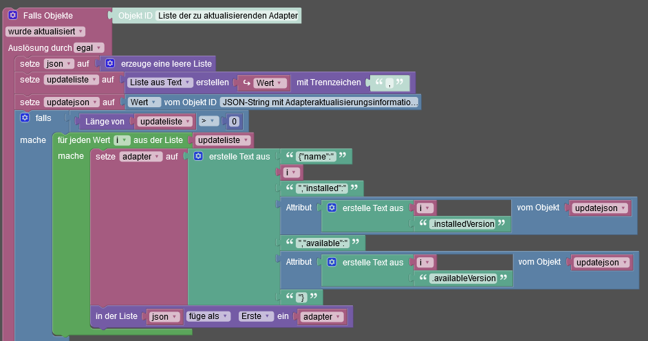

                  DJMarc75 @Kuddel last edited by DJMarc75

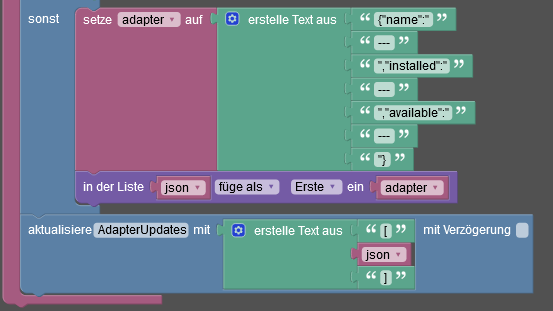

                  @kuddel Mal auf die Schnelle ein Blockly gebastelt.
                  Im Blockly wird ein eigener DP benötigt vom Typ JSON.
                  Bei mir:
                  0_userdata.0.System.Abfragen.AdapterUpdates

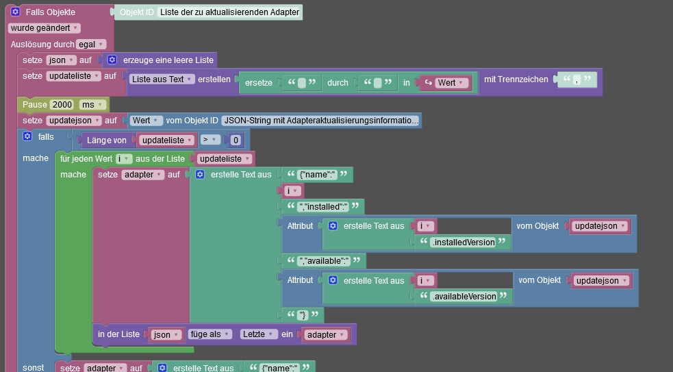

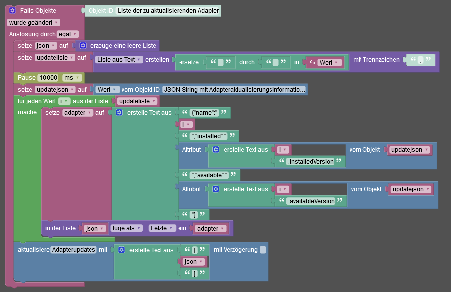

                        So, Fehler entdeckt - besser gesagt waren es 2 Fehler:
                        Im OriginalDP der Liste befinden sich je ein Leerzeichen nach dem Komma.
                        Da es einen neuen tollen Baustein gibt um Zeichen in Text zu ersetzen hab ich natürlich den dazu verwendet und ein Leerzeichen durch NICHTS ersetzen lassen.
                        Ebenso hat sich der DP
                        manchmal erst nach der Liste aktualisiert, deshalb PAUSE:
                        Der untere Bereich (vom Beitrag oben) bleibt gleich:

                                               <statement name="ELSE">
                                                 <block type="variables_set" id="+y+Bq%CNqshwR^q;Cl*g">
                                                   <field name="VAR" id="%Tg~cn!H=|@vi9M%DCjv">adapter</field>
                                                     <block type="text_join" id="L(O:~OkX0lR#[.u8[{8D">
                                                       <mutation items="7"></mutation>
                                                       <value name="ADD0">
                                                         <block type="text" id="Y{kAc}:3STy~q`2B%xU!">
                                                           <field name="TEXT">{"name":"</field>
                                                       <value name="ADD1">
                                                         <block type="text" id="E#@^oubT}Hnys;%gyes0">
                                                           <field name="TEXT">---</field>
                                                       <value name="ADD2">
                                                         <block type="text" id="]_phR;Wh-$NqWSU=,%$a">
                                                           <field name="TEXT">","installed":"</field>
                                                       <value name="ADD3">
                                                         <block type="text" id="XBs,pU`0fF(,k5vB?2=X">
                                                       <value name="ADD4">
                                                         <block type="text" id="#gaw;_n8-2H%Z?W[K(Wd">
                                                           <field name="TEXT">","available":"</field>
                                                       <value name="ADD5">
                                                         <block type="text" id="0.q!s[V8UJx8MGoxJ}9l">
                                                       <value name="ADD6">
                                                         <block type="text" id="GenB0e#Mmcve0yBB|xcE">
                                                           <field name="TEXT">"}</field>
                                                     <block type="lists_setIndex" id="V+yfVy,YbUEQ4;JsAc~{">
                                                       <mutation at="false"></mutation>
                                                       <field name="WHERE">LAST</field>
                                                       <value name="LIST">
                                                         <block type="variables_get" id="XQ8S)6c#?ctK@,ZrA4j^">
                                                           <field name="VAR" id="rP{a|eu}2/U(2%YfvLO^">json</field>
                                                       <value name="TO">
                                                         <block type="variables_get" id="h2LYh%MEa:-f=.DgD*Cb">
                                                 <block type="update" id="d-qBn^MZ#Z=a!c{Xk$Il">
                                                   <field name="OID">0_userdata.0.System.Abfragen.Adapterupdates</field>
                                                     <block type="text_join" id="#cUvh5*CvN@ef;_~LfIr">
                                                       <value name="ADD0">
                                                         <block type="text" id="bxLHtvE.$,lcS5sNKpef">
                                                           <field name="TEXT">[</field>
                                                       <value name="ADD1">
                                                         <block type="variables_get" id="xg_8kI(7LX@fIp6d61@4">
                                                       <value name="ADD2">
                                                         <block type="text" id="vA$g(,jorTvHcFiBBh0H">
                                                           <field name="TEXT">]</field>
                          Kuddel @DJMarc75 last edited by
                          @djmarc75 vielen Dank.
                          Habe das direkt bei mir eingebaut:
                          • DJMarc75
                            Eben festgestellt dass die Abfrage der Listenlänge auch weg kann:

                             <block type="on_ext" id="^2c-iIL#(amcW/Kl9sTp" x="63" y="-112">
                               <value name="OID0">
                                 <shadow type="field_oid" id="X;:)n=I~w1^8IU4(T1R(">
                                   <field name="oid">admin.0.info.updatesList</field>
                                 <block type="variables_set" id="-#s]aV=U1oOLLJe3=~sV">
                                     <block type="lists_create_with" id="l1hpxzG5oEx4~AE]bTeN">
                                     <block type="variables_set" id="8_pk2}Xx=Tk/k*J9Fwl2">
                                       <field name="VAR" id="TOC57z`*`7eGmxbFS-:h">updateliste</field>
                                         <block type="lists_split" id="Z%rwV6Wm.u@7E4saEPw8">
                                           <mutation mode="SPLIT"></mutation>
                                           <field name="MODE">SPLIT</field>
                                           <value name="INPUT">
                                             <block type="text_replace" id="Oo!}a5#@dT_Do,EBVu?E">
                                               <value name="FROM">
                                                 <shadow type="text" id="-M8n=5?gUe==S.6VT_;o">
                                                   <field name="TEXT">x</field>
                                                 <block type="text" id="QMUh6%-i2%0F4`4/.$#D">
                                                   <field name="TEXT"> </field>
                                               <value name="TO">
                                                 <shadow type="text" id="j(=:a%S.a:)ZX(eGXhAU">
                                                   <field name="TEXT">y</field>
                                                 <block type="text" id="R5T7u.E|6=UuV,R8cTFC">
                                                   <field name="TEXT"></field>
                                               <value name="TEXT">
                                                 <shadow type="text" id="NfIO^?sLex[!.[%`)OxA">
                                                 <block type="on_source" id="#?6G9=I5/Q3=`L9QL))H">
                                           <value name="DELIM">
                                             <shadow type="text" id="Z/1)5cf,Tx8M@$)v,M8q">
                                               <field name="TEXT">,</field>
                                         <block type="timeouts_wait" id="`bIHybs9~)Fan,rzI9of">
                                           <field name="DELAY">10000</field>
                                           <field name="UNIT">ms</field>
                                             <block type="variables_set" id=")eSE=bb6fjskakdAvMY]">
                                               <field name="VAR" id="CUid=kHOy5RBXEU4[!}D">updatejson</field>
                                                 <block type="get_value" id="P3$jK(])}hNuP{/t*+hD">
                                                   <field name="OID">admin.0.info.updatesJson</field>
                                                 <block type="controls_forEach" id="S|b0;?EHe{4W!UGtj78q">
                                                   <field name="VAR" id="JT52yn~1WVDRD|]6)~f]">i</field>
                                                   <value name="LIST">
                                                     <block type="variables_get" id="B@f[SOAnS?^TjC8[9cYc">
                                                   <statement name="DO">
                                                     <block type="variables_set" id=":L[BVFn@{a?CoY0to_Bl">
                                                         <block type="text_join" id="{kAKV%CsdCKa0nD]#}ti">
                                                           <value name="ADD0">
                                                             <block type="text" id="^rIJNi^+iX/2X,%|t)fu">
                                                           <value name="ADD1">
                                                             <block type="variables_get" id="Ky).`A#7oG!EH^Sp)xl6">
                                                           <value name="ADD2">
                                                             <block type="text" id="vDmQA^~#ag=Z.kczU/ZJ">
                                                           <value name="ADD3">
                                                             <block type="get_attr" id="QcpxucK|xe/hBA$LjLFu">
                                                               <value name="PATH">
                                                                 <shadow type="text" id="/c~;=`Vu_6}yRe[Oj@ly">
                                                                 <block type="text_join" id="R%-)0Lip5n[H]{0654OW">
                                                                   <value name="ADD0">
                                                                     <block type="variables_get" id="LLl%?F_vDk9$M|(vLVB{">
                                                                   <value name="ADD1">
                                                                     <block type="text" id="`D:XG%[2tFZ^7924q]CQ">
                                                                       <field name="TEXT">.installedVersion</field>
                                                               <value name="OBJECT">
                                                                 <block type="variables_get" id="iDX|~]ZQU{^D6Oo%||)_">
                                                           <value name="ADD4">
                                                             <block type="text" id="HA@c+Xf#W{@AK]{_{J;^">
                                                           <value name="ADD5">
                                                             <block type="get_attr" id="qLK`:EV!Mo}Yl#}BQDsu">
                                                               <value name="PATH">
                                                                 <block type="text_join" id="%!do@ZuSW$S+fXsoj[0L">
                                                                   <value name="ADD0">
                                                                     <block type="variables_get" id="3-pk3$9qD[iVWP9$*se)">
                                                                   <value name="ADD1">
                                                                     <block type="text" id=",}yqpwXX2FLAT+^([Wb{">
                                                                       <field name="TEXT">.availableVersion</field>
                                                                 <block type="variables_get" id="p72%x{H4;g=P+7AFc+aK">
                                                           <value name="ADD6">
                                                             <block type="text" id="RY@Rs+[Skala~`:4%GBD">
                                                         <block type="lists_setIndex" id="s0%R]B4u8%(^i{R:@pnU">
                                                           <value name="LIST">
                                                             <block type="variables_get" id="n-Ri;-e/WMt$?|.x~1EO">
                                                           <value name="TO">
                                                             <block type="variables_get" id="InrP93A.d5$9[iQJZ0x}">
                                                           <value name="ADD0">
                                                           <value name="ADD1">
                                                           <value name="ADD2">
                            haus-automatisierung S 2 Replies Last reply Reply Quote 0

                              @djmarc75 Ich glaube ich muss wirklich mal Blockly-Bausteine anbieten, um vernünftig Attribute von Objekten setzen zu können. Diese String-Verkettungen ertrage ich nicht mehr 😲
                              DJMarc75 jogibear9988 2 Replies Last reply Reply Quote 4
                              • DJMarc75
                                DJMarc75 @haus-automatisierung last edited by
                                @haus-automatisierung sagte in [Gelöst] Adapter Updates in Liste anzeigen:
                                Ja, ist schon etwas mühsam und kann das Blockly in die Länge ziehen - hab mich aber daran gewöhnt 😉
                                haus-automatisierung 1 Reply Last reply Reply Quote 1
                                • haus-automatisierung
                                  haus-automatisierung Developer Most Active @DJMarc75 last edited by
                                  @djmarc75 sagte in [Gelöst] Adapter Updates in Liste anzeigen:
                                  Nicht nur das - spätestens wenn Anführungszeichen " im Text vorkommen ist das JSON nicht mehr gültig.
                                  • DJMarc75
                                    ja, durfte ich auch schon zu spüren bekommen und das war mehr als ärgerlich weil die JSON so ellenlang und das Suchen anstrengend war:
                                    Hab das dann in ein Paar "Radioskripten" so "gelöst" :
                                      @djmarc75 Google: JSON Validator. Einfügen, Fehler sehen 🙂

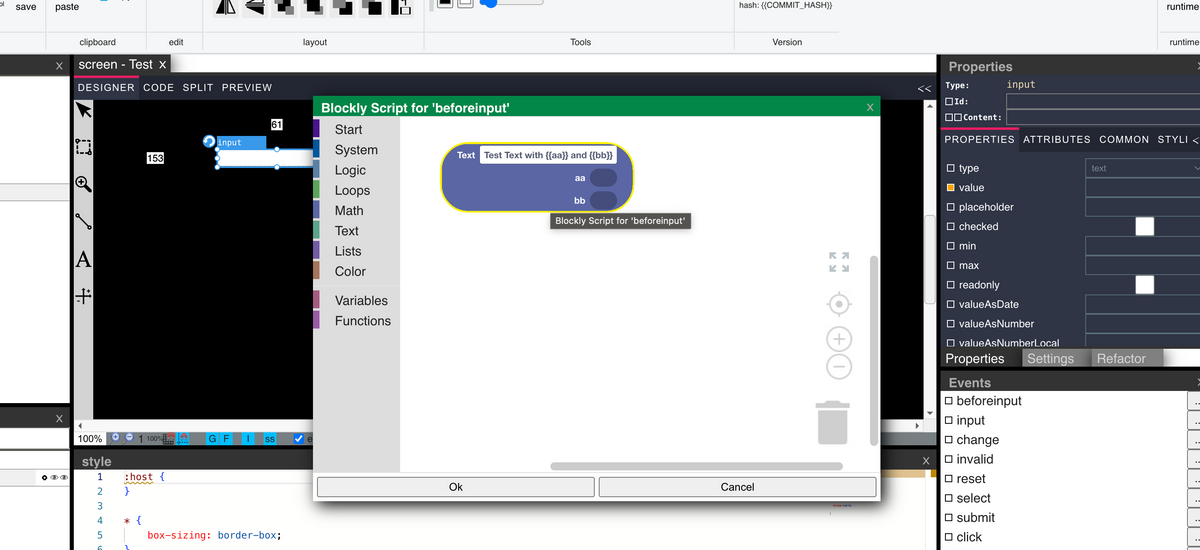

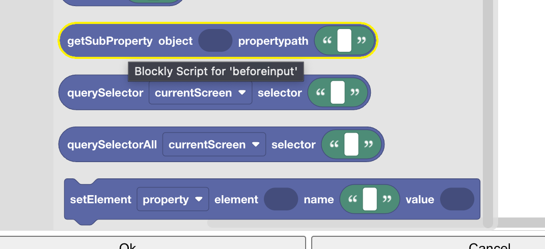

                                      • jogibear9988
                                        jogibear9988 @haus-automatisierung last edited by jogibear9988
                                        @haus-automatisierung said in [Gelöst] Adapter Updates in Liste anzeigen:
                                        Hab mal was in meine webUi gebaut:
                                        Erzeugt automatisch inputs für jeden template part "{{...}}". Erfordert aber noch ein bisschen feinschliff.
                                        Das könnte man dann sicher auch in JS-Adapter übernehmen. Oder wie hast du dir das vorgestellt.
                                                    Blockly.Blocks['template_string'] = {
                                                        init: function () {
                                                            this.appendDummyInput()
                                                                //@ts-ignore
                                                                .appendField(new Blockly.FieldLabelSerializable("Text"), "NAME")
                                                                //@ts-ignore
                                                                .appendField(new Blockly.FieldTextInput("Test Text with {{aa}} and {{bb}}"), "TEXT");
                                                            this.setInputsInline(false);
                                                            this.setOutput(true, 'String');
                                                            this.setColour(230);
                                                            this._addedInputs = [];
                                                            this._oldtext = "";
                                                            this.setOnChange((changeEvent) => {
                                                                let v = this.getFieldValue('TEXT');
                                                                if (this._oldtext == v)
                                                                    return;
                                                                this._oldtext = v;
                                                                let m = /{{(.*?)}}/g
                                                                let result: RegExpExecArray;
                                                                let oldConnections = {};
                                                                for (let i of this._addedInputs) {
