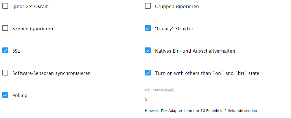

      nachdem der Hue-extended Adapter nicht weiter entwickelt wird, habe ich meine Hue Lampen (ca. 20 Stk.) auf den Hue Adapter umgezogen. Leider tuts der Hue Adapter nicht so zuverlässig wie der alte Hue-extended. Beispielsweise schalten einzelne Lampen unregelmäßig und ohne Logik dahinter den "ON" Datenpunkt zwischen true und false hin und her. Und das während die Lampen selbst ununterbrochen angeschaltet sind. Ich habe etliche Einstellungen probiert, mit/ohne Polling usw. dabei auch die Datenpunkte gelöscht und wieder neu anlegen lassen, aber ich finde den Fehler nicht. Hier die Einstellung:

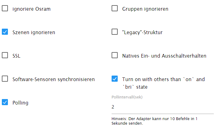

        Dr. Bakterius Most Active @Frederik Buss last edited by
        @frederik-buss Ich habe ihn so eingestellt und bei mir funktioniert damit alles wie es soll:
        Frederik Buss 1 Reply Last reply Reply Quote 1

                    @dr-bakterius Ich habe jetzt auf Deine Einstellung eingetragen und bis jetzt sieht es so aus, als würde es funktionieren. Vielleicht hat SSL gebockt, was auch immer, Hauptsache es bleibt stabil. Danke nochmal!

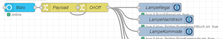

                      @mickym Die Hue Integration in Node-Red beschränkt sich tatsächlich nur auf Alexa, der Adapter war für mich einfacher als andere Wege im iobroker und funktioniert auch seit ca. 2 Jahren sehr stabil. Ich nehme einfach den Payload, den Alexa mit dem An/aus Befehl schickt, ändere den in true/false und schalte damit irgendwas, z.B. hier den Hue Datenpunkt:
                      Mehr passiert da nicht in Node-red...
