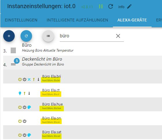

      ich möchte im iot-Adapter gerne das "Ziel" von ein paar Alexa-Devices ändern. Soll zukünftig auf Aliase zeigen. Gibt es da irgendwo eine Config-Datei wo ich das machen kann? In den Datenpunkten finde ich da nix - oder sehe den Wald vor lauter Bäumen nicht.
      Oder muss ich wirklich jedes Gerät inkl. aller Datenpunkte im iot-Adaptar löschen und neu anlegen?

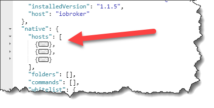

        Schau mal in die Objekteigenschaften der Instanz unterhalb von system > adapter (Expertenmodus).
        Vielleicht steht das dort unter native{}.
        Achtung: Änderungen dort auf eigene Verantwortung!
        Das hier ist ein anderer Adapter - dient nur zur Orientierung!

          @codierknecht Da war ich schon, habe aber leider nichts gefunden. Jeden einzelnen DP habe ich sowohl unter iot.0 als auch unter system.adapater.iot.0 durch

                  Die Daten zu den Gerätern stehen in den Onjekten, also ja löschen und mit Alias neu anlegen.
                    Ok, danke. Dann muss ich zumindest nicht weiter suchen.
