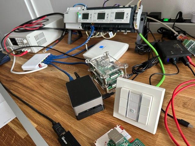

                                          Genau, da ist das der Standard bei jedem Gerät. Da gibt es keine unverschlüsselte (oder unsignierte?) Verbindung. Es gibt halt nur kaum Geräte - das ist der große Nachteil. Die Taster fühlen sich wie Spielzeug an... liegt ja alles hier gerade neben mir auf dem Schreibtisch.
                                          Den Display-Taster (für 274€) hatte ich aber noch nicht in der Hand.
