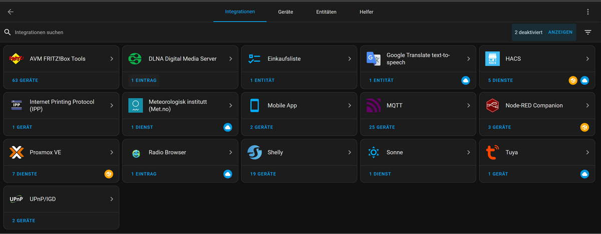

                              @Thomas82 ich habe beide broker in separaten virtuellen Umgebungen mit Proxmox auf einem Intel NUC gestern abend installiert und es funktioniert prima. Ich bin vor zwei Jahren von Raspberry auf NUC umgeschwenkt, da die Ressourcen des Raspberry einfach allein for den IOBROKER zu klein waren.
                              Warum habe ich nun auch noch den homeassistant installiert? Recht einfach, für meine FUJISTU Klimageräte gibt es keinen IOBROKER adapter. Nun bin ich auf der Suche nach Anwendungsfällen für beide broker in einer Umgebung. Hat da jemand links, Ideen oder Anwendungsfälle? Wie gesagt, ich bin bislang nur IOBROKER gewohnt und war bislang damit zufrieden. Die Installation von Homeasistant hat mir allerdings gezeigt, wie einfach es gehen kann. So richtig will ich mich aber nicht von IOBROKER trennen, da ich recht gut mit Blockly Scripting zurecht komme und auch einfach genug heterogene Systeme (Tuya, Hue, ZigBee, Aqara FP2, Sonos) schon im IOBROKER habe.
                              Ideen sind willkommen. Vielen Dank!
                              W mickym 2 Replies Last reply Reply Quote 0

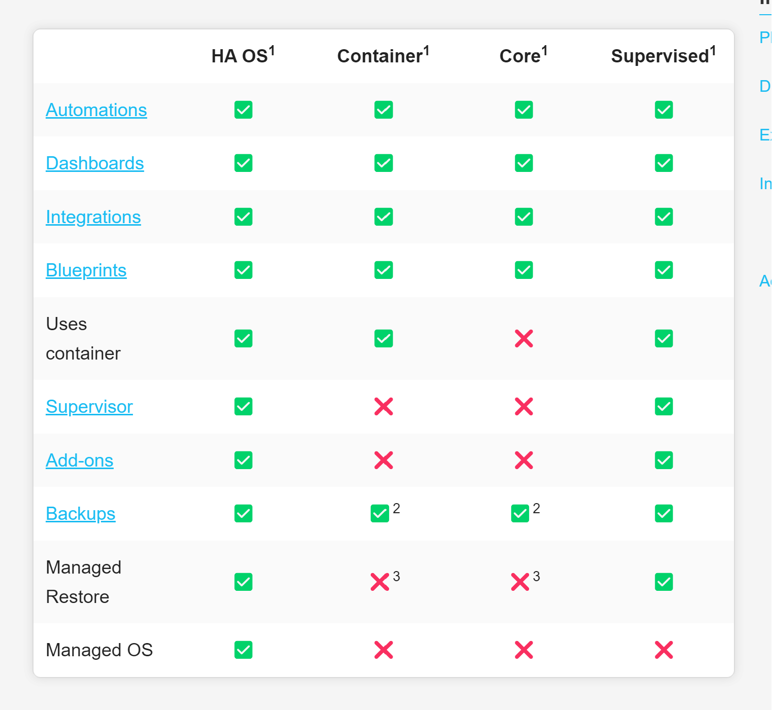

                                Man kann HA auch ohne Docker und etc. auf normalem Linux installieren - Du musst nur die CoreInstallation verwenden.
                                Ich bin mir nur nicht sucher, ob es auf dem Raspberry geht.
                                Geht aber anscheinend auch: https://che-adrian.medium.com/install-home-assistant-core-on-the-raspberry-pi-e7544dcba8d2
                                Was dann nicht geht siehst Du hier. Ich habe HA nicht als VM sondern als Container so auf Proxmox laufen.
                                Man kann auch auf HACS zugreifen:
                                Wie gesagt auf Proxmox und 2 VMs würde ich es auf einem Raspberry 4 mit 4Gb auch nicht laufen lassen, aber mit der CoreInstallation, wenn Dein Raspberry mit dem iobroker nicht ausgelastet ist, würde ich es versuchen. Aber dann halt nicht soviel Overhead mitnehmen.
                                Wie gesagt Docker brauchst Du nicht unbedingt, das macht alles in meinen Augen nur unnötig kompliziert.
                                Ja und die Idee von @Thomas-Braun, Deine SD Karte klonen und es erst mal damit zu versuchen ist keine schlechte Idee, dann bleibt Deine jetzige Installation sauber.
                                Ich habe die HA nicht auf dem Raspberry gemacht, deswegen kann ich nichts zu der oben verlinkten Anleitung auf dem Raspberry machen. Ich habe wie gesagt, das auf einer x86-64 Hardware direkt in einem LXC auf einem normalen debian installiert und mich an die Originaldokumentation für die CoreInstallation gehalten:
                                https://www.home-assistant.io/installation/generic-x86-64#install-home-assistant-core
                                Die eigentliche Installation findet wohl über Python statt.

                                  Wildbill @drloksoft last edited by
                                  @drloksoft Was meinst Du mit „Anwendungsfällen für beide broker in einer Umgebung“ genau?
                                  Ich verwende beispielsweise iobroker, FHEM, Homeassistant, Zigbee2MQTT und PiVCCU parallel.
                                  Z2M als reine Schnittstelle zwischen den Geräten und iobroker. Das Webinterface rufe ich höchstens zum Anlernen neuer Geräte oder mal was zum Testen auf. PiVCCU zu 90% auch nur als Schnittstelle iobroker-Homematic (und IP), aber es laufen da auch ein paar Scripte, hauptsächlich die Heizung betreffend, direkt drauf. Die laufen dann auch, wenn iobroker mal gestoppt sein sollte.
                                  FHEM und Homeassistant für alles, wo es in iobroker keinen passenden Adapter gibt (oder zum Zeitpunkt als ich es eingerichtet gab). FHEM also beispielsweise noch für ein paar Rollladen-Gurtwickler mit Intertechno-Protokoll. Und für Xiaomi-Luftreiniger, da iobroker das damals nicht konnte. FHEM aber wirklich nur als Hardwareschnittstelle, die Logiken liegen alle in iobroker. Homeassistant dann beispielsweise für die Anwesenheitskontrolle. Zusammen mit icloud3 (in Ha) und den iPhones und Apple watches mit der Homeassistant-App läuft das einfach perfekt. Zudem alles, um Apple-Geräte zu steuern (Homepods, Apple TV). Das kann iobroker einfach gar nicht. Tractive läuft da auch noch drüber, das kann iobroker aber mittlerweile auch. Auf Ha laufen nur ein paar Scripte, die auf von iobroker getriggerte Datenpunkte reagieren und beispielsweise eine Sprachausgabe auf den Homepods ermöglichen. Gibt hier dazu auch irgendwo einen Thread.
                                  Die generelle Logik des Smarthome läuft aber in iobroker in unzähligen Javascripten und Blockly und ein paar Node-Red-Abläufen. Für Z2M, FHEM und HA gibt es gut funktionierende Adapter für iobroker, die alles schön miteinander verzahnen.
                                  Welches System Du für was verwendest, hängt im Endeffekt von zwei Dingen ab: Was gefällt Dir für den jeweiligen Zweck/das jeweilige Gerät besser und gibt es für das Gerät einen Adapter in iobroker. Alles was gut nativ in iobroker integriert ist, nehme ich auch dafür. Für den Rest eben das, wo es am Besten funktioniert.
                                  Gruss, Jürgen

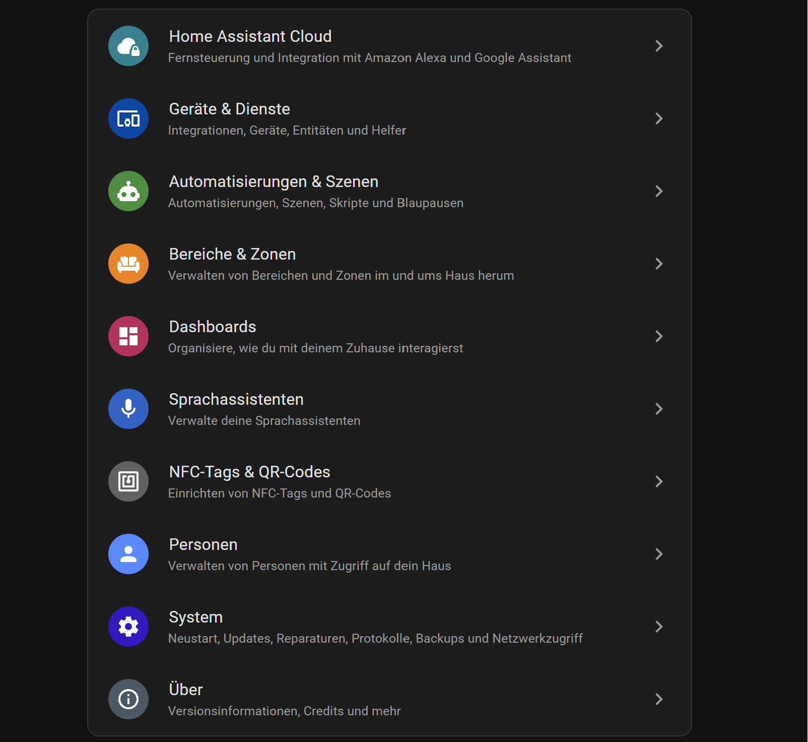

                                  • mickym
                                    mickym Most Active @drloksoft last edited by mickym
                                    @drloksoft sagte in Home assistent und iobroker parallel installieren:
                                    Nun das ista ber auch ein 2-schneidiges Schwert. Für mich kommt HA nicht in Frage, da diese Automationen, wenn nicht out of the box verfügbar, dann ist das Yaml Gedöns nur furchtbar und selbst Javascript ist da noch einfacher.
                                    Diese Systeme machen es Anfänger zwar einfach, nur sobald man auch nur etwas vom Standard abweichen will, dann bist Du aufgeschmissen.
                                    Jedenfalls bin ich froh, dass der iobroker noch genügend Freiraum lässt, auch wenn ich manchmal das Gefühl habe, dass man hier auch immer mehr "standardisieren" will und damit Flexibilität einschränkt.
                                    Ansonsten muss ich @Wildbill zustimmen, das habe ich auch schon gemacht. Wenn man wie ich auch unter iobroker KEINE Adapter verwendet, die mqtt "versuchen" zu vereinfachen (also kein Shelly, Sonoff etc. Adapter und wie sie alle heißen) und zum Beispiel mosquitto als Broker nimmt, egal ob für Zigbee oder andere Dinge, dann kann man die Geräte von beiden Systemen gleichzeitig ansprechen - wenn man sich nicht mit eigenen Automationen ein Problem bastelt. 😉
                                    Jedenfalls macht die iobroker GUI mit der Ansicht der States in den Objekten - diesen schon als Alleinstellungsmerkmal einzigartig und deswegen kommt für mich auch kein anderes System in Frage. Ich würde mich nur vom iobroker verabschieden, wenn hier die Flexibilität komplett eingeschränkt wird mit diesem Device, Channel etc. Schema und dann wahrscheinlich NodeRed als Standalone System arbeiten.
                                    Aber die Objekt - GUI im iobroker ist schon etwas - da kannst Du diese Entitätenfilterung in HA vergessen und diesen Wege über Integrationen, Geräte und Entitäten ist auch nicht immer so anwenderfreundlich.
                                    Ich bleibe deshalb dieser Community erstmal treu, solange sich das nicht verschlimmbessert.
