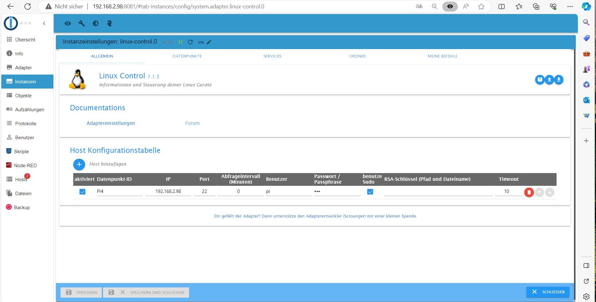

      Hier noch die Einstellungen, die der Adapter von der älteren Version direkt übernommen hat. Siehe linux control_1Linux control_1.jpg

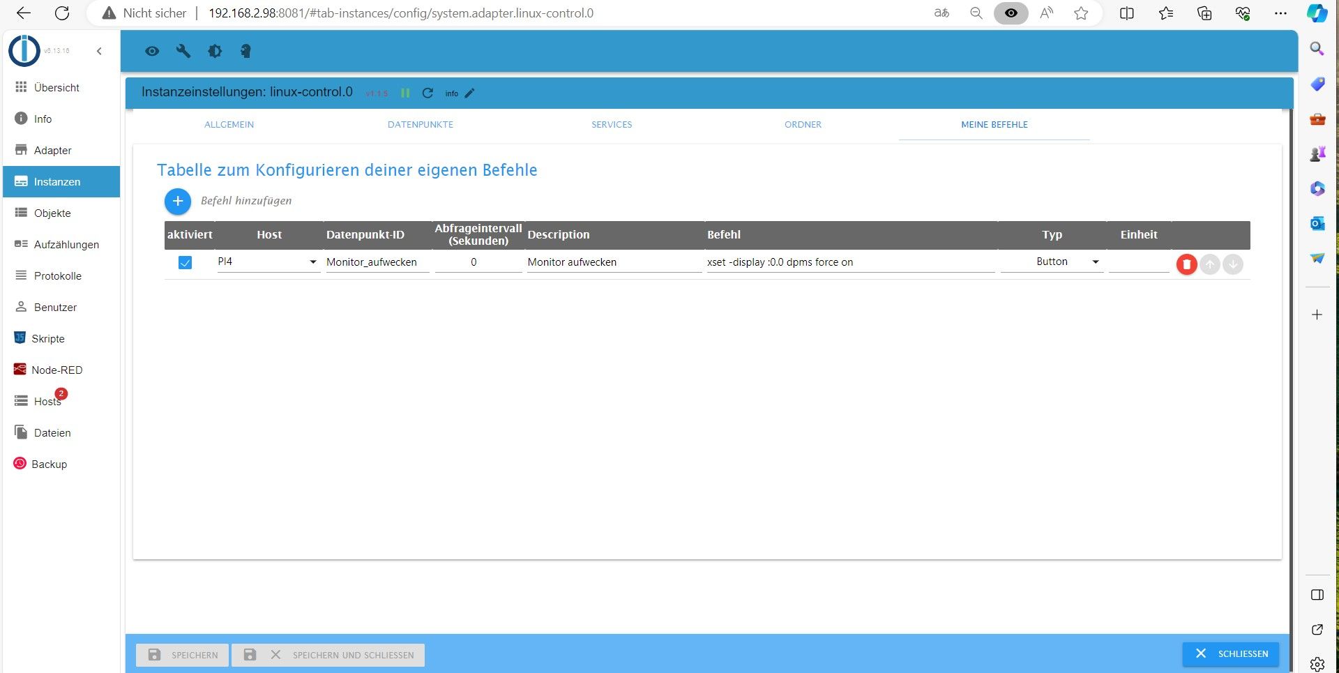

      Und hier noch der Reiter im Adapter "meine Befehle": siehe Linux-Control_2

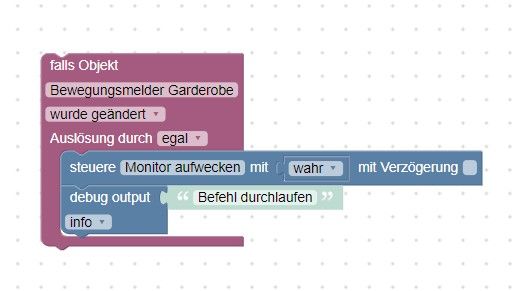

      Und der Vollständigkeit halber auch noch das Skript zur Verknüpfung des KNX-Befehls und zum Aufwecken des Monitors.

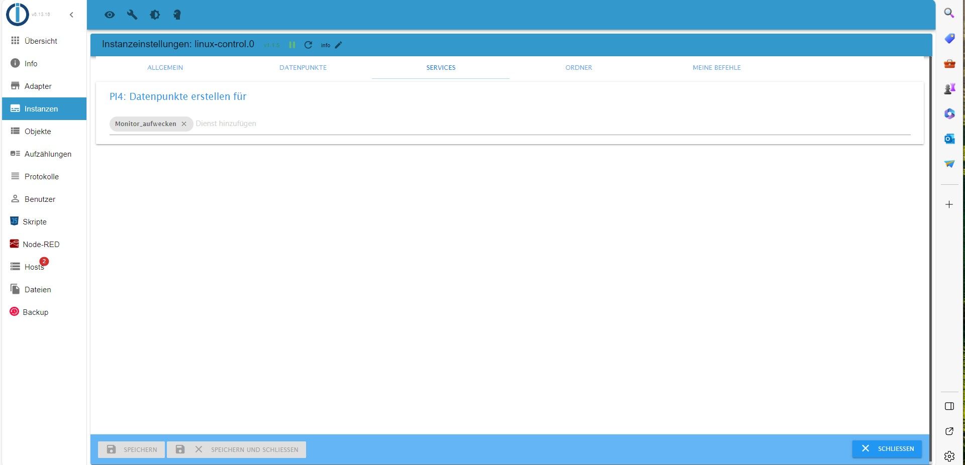

          Frank-KNX @Frank-KNX last edited by
          gelöst !
          Ich habe den Fehler nun selbst gefunden. In der neuen Version des Adapters muss (erneut) der Datenpunkt erst angelegt werden.
          Ich habe im Register "Service" den Datenpunkt ergänzt und nun läuft das "aufwecken" wieder.
          Daher hier die Lösung, falls ein anderer User vor dem gleichen Problem steht.Linux control_gelöst.jpg
