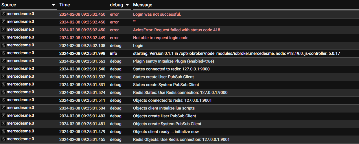

      mache gerade die ersten Schritte, habe ein Debian 12 CT auf meinem Proxmox installiert.
      Leider kommt der Code nicht, hat jemand da ggf. nen Tip für mich?
      Danke Gruß Michael
      • wendy2702
        wendy2702 @Michael Straub last edited by
        @michael-straub Ja,
        installiere dir aus dem Latest repo die Version 0.1.6
        Dazu unter SystemEinstellungen das Repository auf Beta/Latest stellen.
        Den Adapter installieren oder updaten. Im Anschluss REPO WIEDER ZURÜCK STELLEN.
        Beim nächsten mal bitte das Log als Text in Code Tags </> Posten. So ist das mobil nur schlecht zu lesen und zitieren kann man auch nicht
