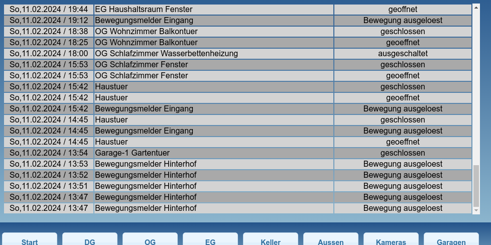

      ich habe mir gestern den Adapter "Eventlist" installiert und er gefällt mir eigentlich sehr gut. Leider bekomme ich in der Ereignisliste nur etwa 30 Einträge angezeigt, obwohl der Parameter "maximale Listenlänge" auf 100 steht. Ansonsten funktioniert alles super.
      Was mache ich hier noch falsch ? (Danke schonmal für Eure Antwort)

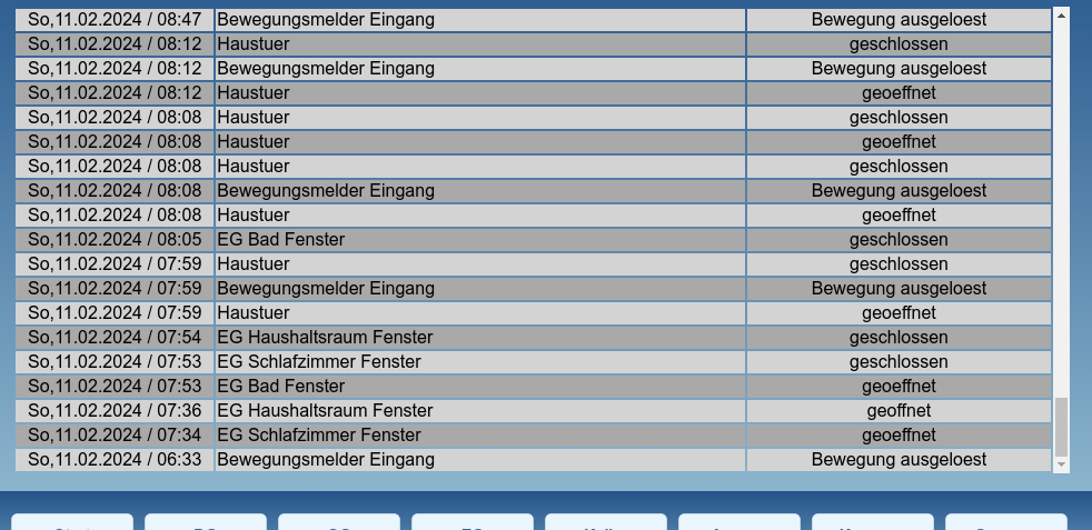

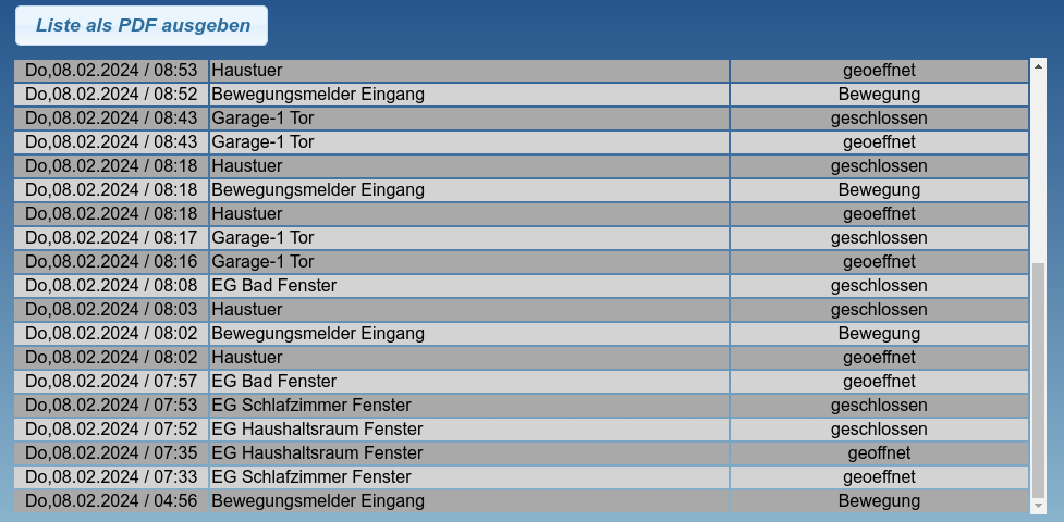

          Wie schon erwähnt habe ich die Liste seit gestern im Gebrauch. Mit der Schreiberei angefangen hat sie gestern Nachmittag. Als ich heute morgen draugeschaut habe, hat sie mir aber nur die Einträge seit heute früh 4:56 Uhr angezeigt.
          Also wo sind die Einträge von gestern geblieben ?

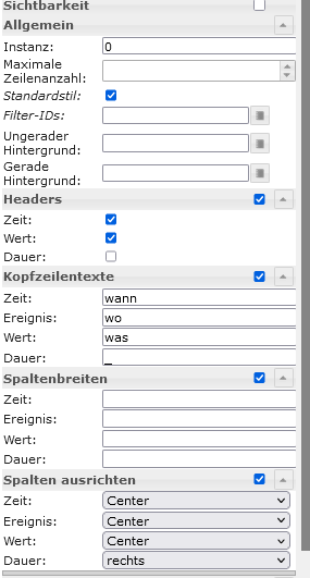

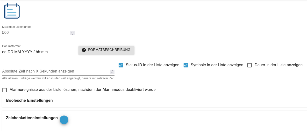

          Hier ist noch ein Konfig-Screenshot:
          Wenn Du sonst noch was wissen möchtest, bitte Bescheid geben.
          Und danke schonmal.
            Homoran Global Moderator Administrators @Wolf-B last edited by Homoran
            @wolf-b sagte in Adapter Eventlist - begrenzte Einträge:
            Welche Infos brauchst Du denn ?

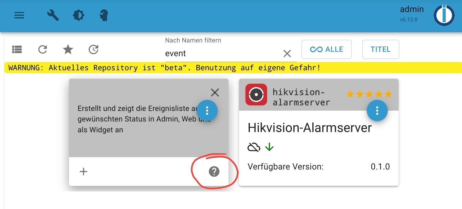

            fangen wir mal damit an, was das denn für ein Widget ist.
            Meines sieht gänzlich anders aus.

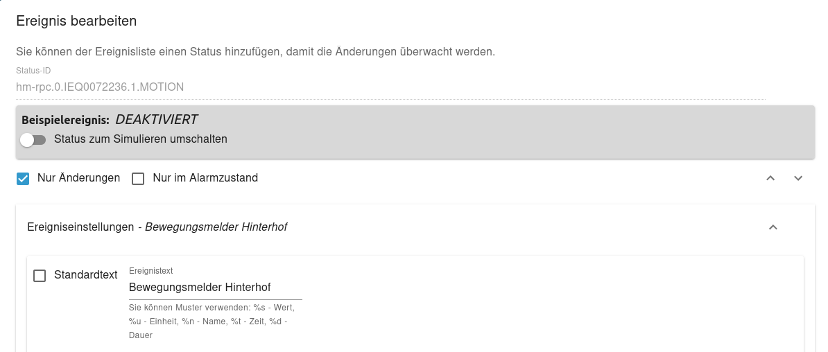

            und die Konfiguration des Widgets wäre auch interessant
            • W
              Wolf-B @Homoran last edited by

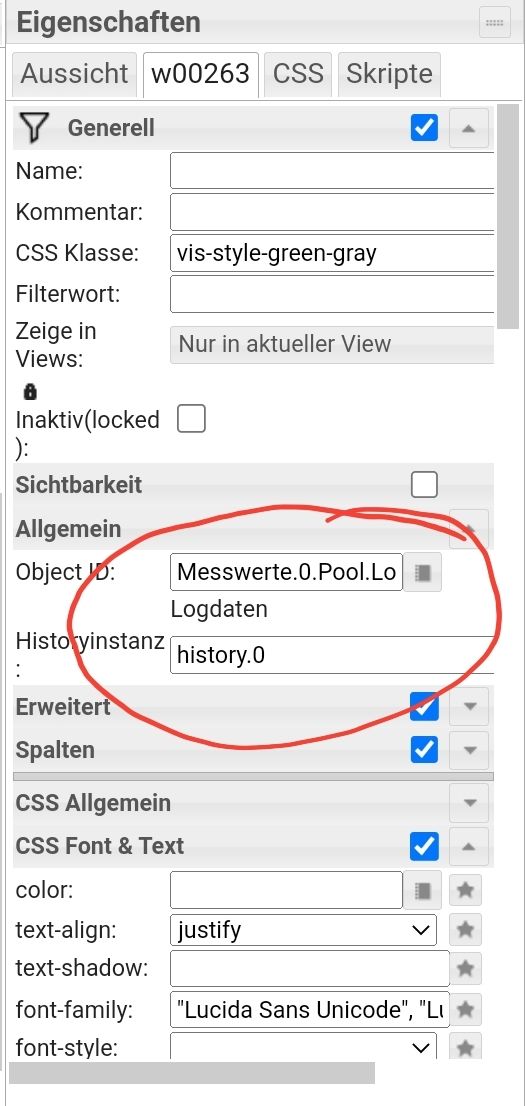

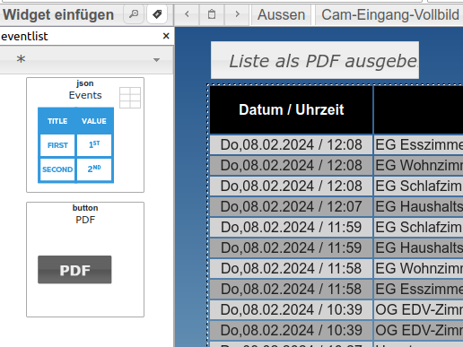

              @homoran Ich habe diese beiden Widgets verwendet, die beim Filtern nach "eventlist" erschienen sind:
              • W
                Wolf-B @Wolf-B last edited by
                @Homoran : Ich bin mal eben für ca. 1-2 Stunden einkaufen - melde mich dann wieder.
                • W

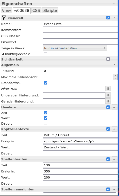

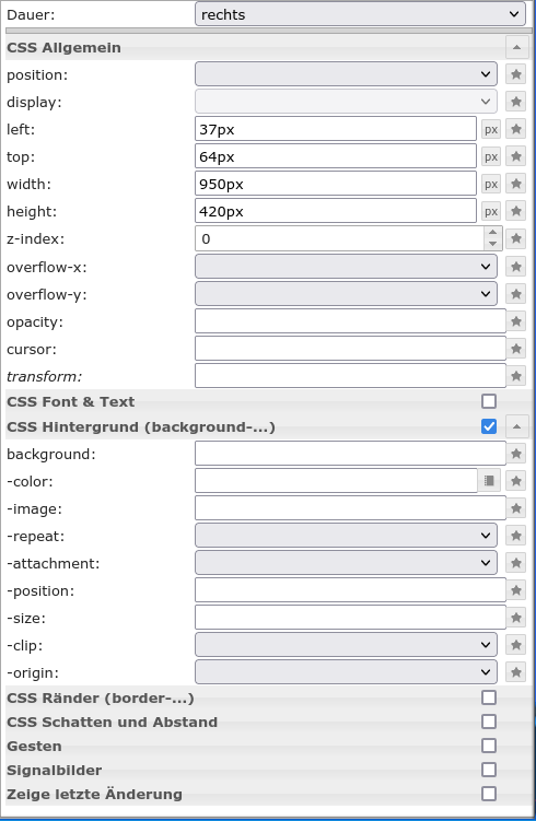

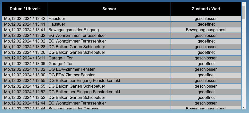

                  @Homoran :

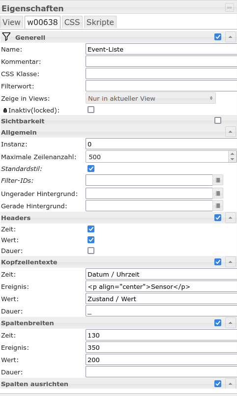

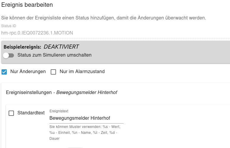

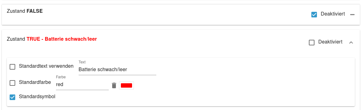

                  So da bin ich wieder - hier ist die Konfiguration des Widgets
                    danke!

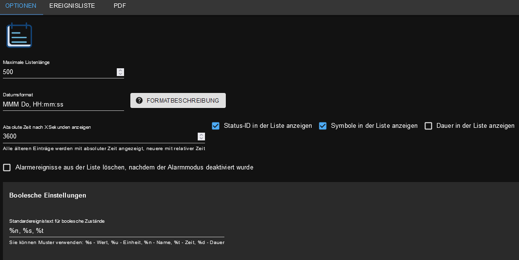

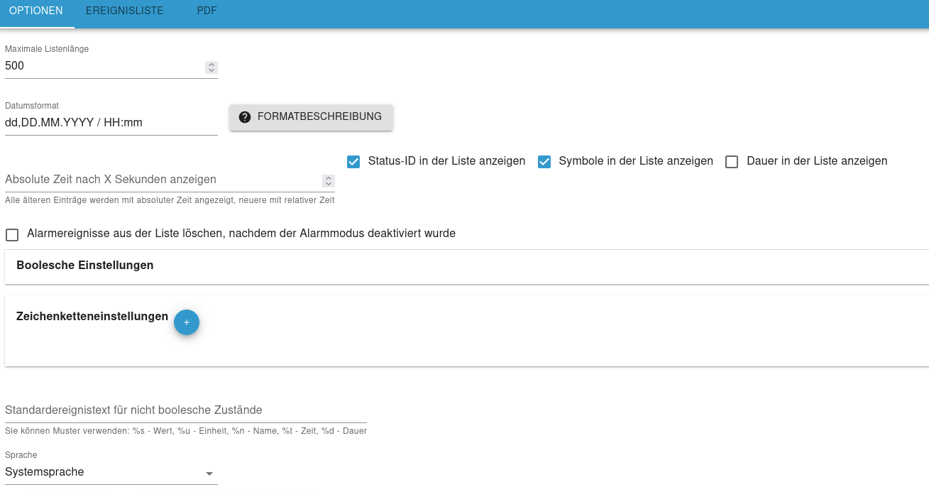

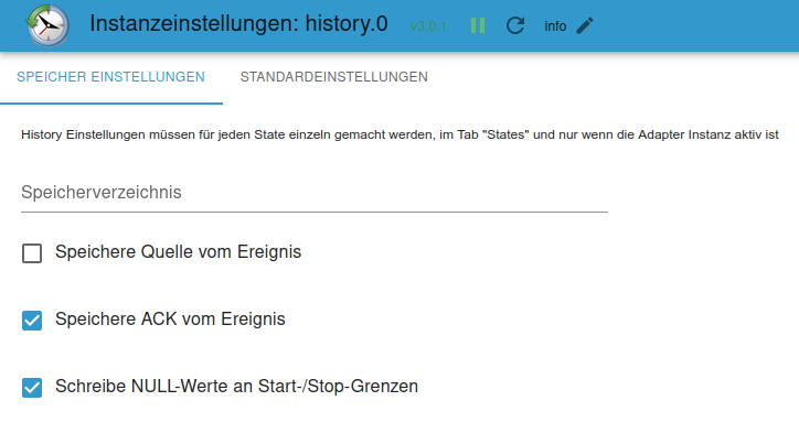

                                      @homoran : Ok - danke. Habe den Adapter eben installiert - dann muss ich ja wohl auch erst noch die History in den Datenpunkten einrichten - das kann auch etwas dauern, aber ok, wir werden sehen. Ich melde mich wieder, wenn ich die Arbeit gemacht habe.
                                      Dies zeigt der Adapter in seinen Instanzeinstellugnen - muss ich da auch noch einen Haken bei "Quelle des Ereignisses" setzen oder reichen die aktuellen Einstellungen aus ?
                                      • DJMarc75
                                        DJMarc75 last edited by
                                        Der Adapter benötigt keine History oder Ähnliches.
                                        Es werden im Adapter die DPs eingetragen und dementsprechend konfiguriert.
                                        Durch die Änderungen der definierten DPs wird eine JSON geschrieben:
                                        eventlist.0.eventJSONList
                                        @Wolf-B
                                        warum da jetzt bei Dir nicht "alles" angezeigt wird - kein Plan, aber schau doch mal morgen nach ob da mehr (alles) zu sehen ist.
