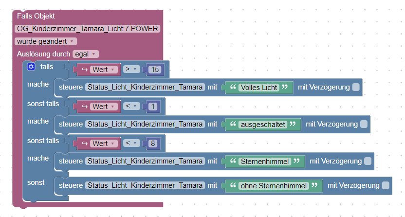

      Im Kinderzimmer ist eine Lampe, die wird mit dem Lichtschalter (ist ein Homematic IP-Taster) in 3 verschiedene Modis geschalten.
      Über die Wattzahl weiß kann ich auslesen welcher Modus eingestellt ist. Den schreib ich derzeit in einen Datenpunkt, damit das in der VIS angezeigt wird.

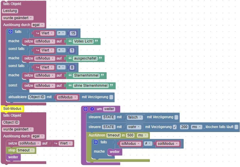

                    @manfredhi sagte: mit Stromstoßschalter
                    Versuche es mal so:

                      @manfredhi Das ist schon eine kniffelige Angelegenheit ...
                      Zuerst müsstest Du experimentell herausfinden, in welcher Reihenfolge die Zustände auftauchen ... Dann ggfs Zahlenwerte nicht Texte für die verschiednen Zustände
                      z.b.
                      0 ->Aus
                      1 ->Kein Hauptlicht, Sternenhimmel
                      2 -> Hauptlicht, kein Sternenhimmel
                      3 -> Hauptlicht, Sternenhimmel
                      Mit einem Puls geht es immer "eins rauf" im Zustand. außer von 3 auf 0
                      Die Anzahl der Pulse errechnen sich zu (SollZustand - IstZustand)&3
                      SollZustand wurde geändert Funktion "Pulse mit der errechneten Anzahl der Pulse aufrufen.
                      Wenn das flott gehen soll, müsste man noch experimentell die minimale Puls-Länge und Puls-Pausenzeit ermitteln ...

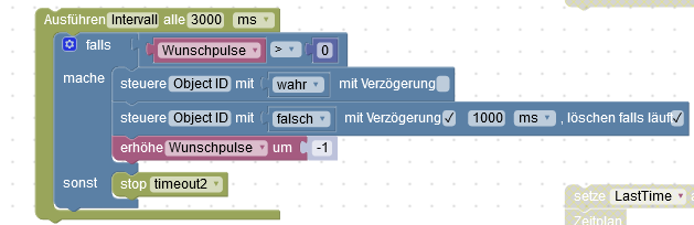

                              paul53 @MartinP last edited by paul53
                              @martinp sagte: ohne Feedback durchpulst...
                              @manfredhi Etwa so:

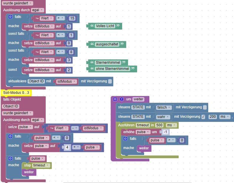

                                MartinP @paul53 last edited by MartinP
                                @paul53 Ich glaube, da ist ein Flüchtigkeitsfehler
                                Müsste wohl "4 + pulse" heißen
                                Beispiel Soll 0, Ist 3, notwendig ist ein Puls
                                0-3 = -3
                                negativ, also
                                4 -(-3) = 7
                                Richtig wäre wohl
                                4 +(-3) = 1 ...
                                paul53 M 2 Replies Last reply Reply Quote 0
                                  @martinp sagte: Müsste wohl 4 + pulse heißen
                                  Danke. Habe ich korrigiert.

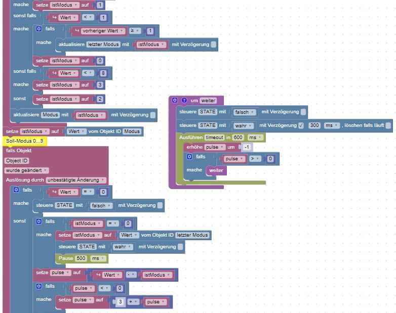

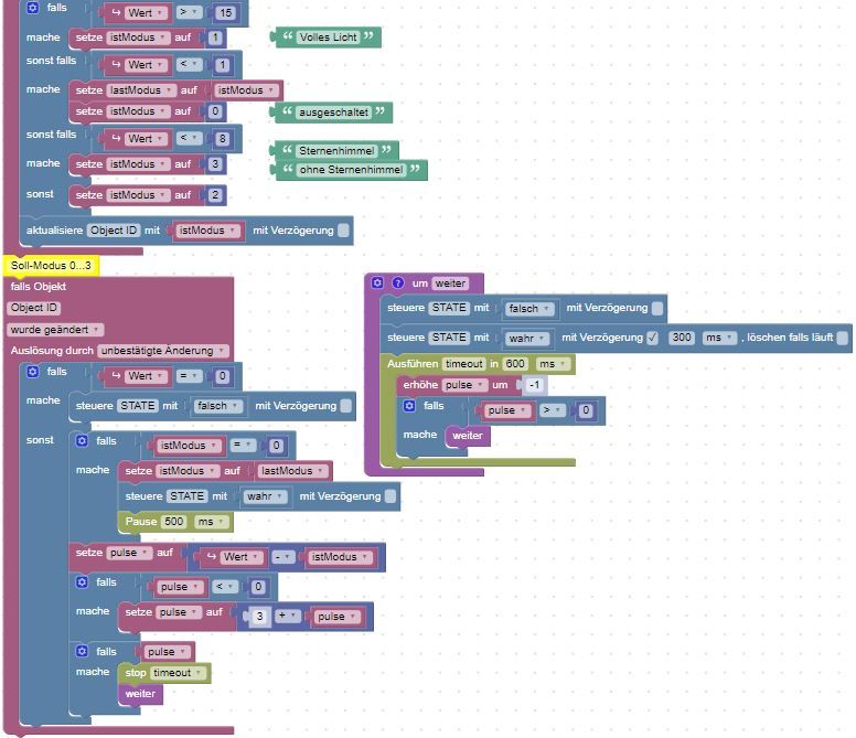

                                          paul53 @ManfredHi last edited by
                                          @manfredhi sagte: Nach dem Einschalten ist der letzte Modus wie er zum Zeitpunkt des ausschaltens war.
                                          Wenn alles voll leuchtet dann ist beim ersten mal aus-ein der Modus ohne Sternenhimmel, bei einem weiteren aus-ein dann nur der Sternenhimmel vorhanden. Schaltet man dann wieder aus-ein beginnt es wieder mit der vollen Beleuchtung.
                                          Es sind also 3 Modi + Aus. Dann funktioniert es nicht so wie gezeigt.
