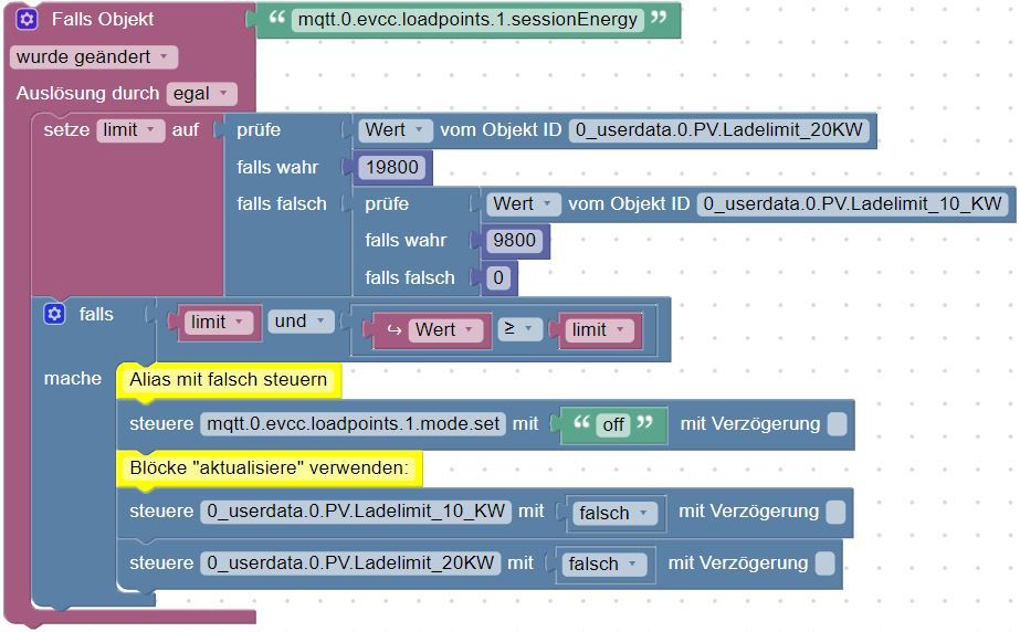

      • DJMarc75
        DJMarc75 @docsnyder7 last edited by
        @docsnyder7
        und wie immer auch bitte einen Screenshot vom Blockly zeigen.
          docsnyder7 @DJMarc75 last edited by docsnyder7

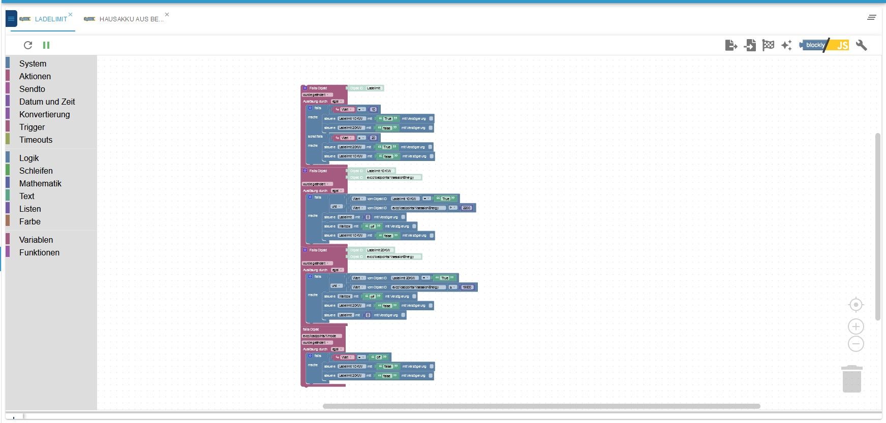

            So ich habs gelöst... hab alles nochmal durchgedacht, wer wie was machen muss und hab das Blockly umgestrickt

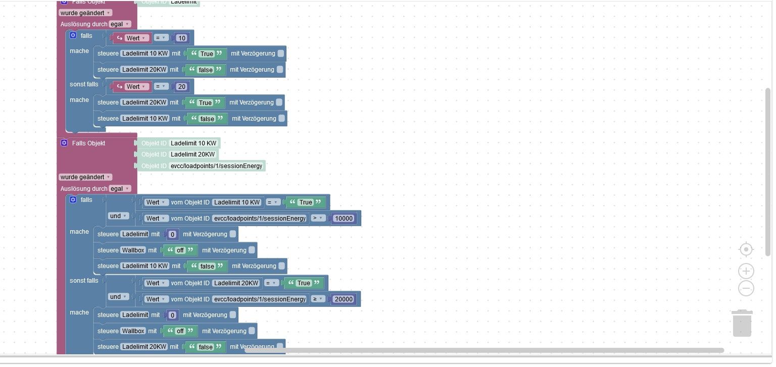

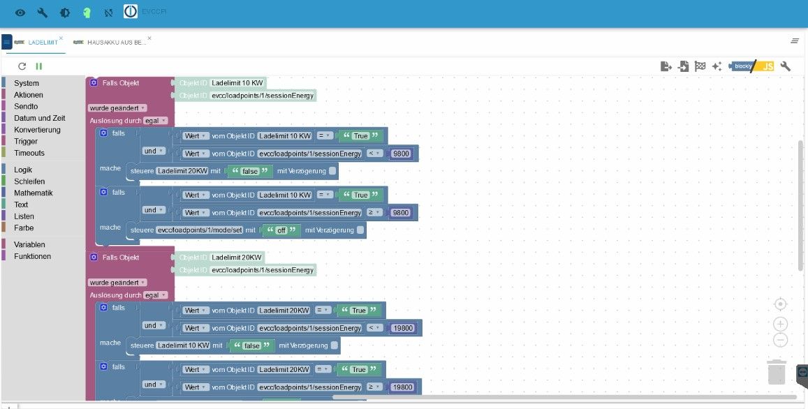

              paul53 @docsnyder7 last edited by paul53
              @docsnyder7 sagte: Blockly umgestrickt
              Sind die Ladelimit-DP vom Typ "string"?
              Gibt es zu den MQTT-DP nicht auch einen Alias vom Typ "boolean"? Wenn ja, sollte man den Alias verwenden.
              EDIT: Vorschlag mit Ladelimit-DP vom Typ "boolean"
              D 3 Replies Last reply Reply Quote 0
                docsnyder7 @paul53 last edited by docsnyder7
                Ja.. die Ladelimit DP sind string
                der DP zum MQTT Dp (Limitenergy) ist eine Zahl und zum MQTT DP (Mode) ist ein String... bei verwendung des alias fürs setzen des Mode klappt es...
                die gelbe Zeile mit den Alias muss ich noch ergänzen...
                den beiden letzten steuere Blöcke besser durch aktualisiere ersetzen?
                ach ja und ich muss irgendwo noch den Wert 10 bzw 20 schreiben... damit der Wert entsprechend gesetzt wird und die Wallbox nicht mehr wie bis zu diesem Limit läd...
                  @docsnyder7 sagte: die gelbe Zeile mit den Alias muss ich noch ergänzen...
                  Den MQTT-DP durch den Alias ersetzen!
                  @docsnyder7 sagte in Blockly Ladelimit:
                  Die sollten in "boolean" geändert werden.
                    @paul53 said in Blockly Ladelimit:
                    die oberen Radiobuttons setzen im alias den Modus, welchen der alias wiederum in den MQTT DP schreibt.. alias, weil lese und schreib DP verschieden sind
                    die beiden 10 und 20kwh Buttons schreiben den Wert 10 oder eben 20 in den Ladelimit alias, der wiederum schreibt den Wert in den MQTT limitenergy DP... hier brauch ich den alias, weil der Button sich verändert wenn der Wert noch aktiv ist, dass klappt mit dem MQTT DP nicht, weil dieser auch nach dem schreiben wieder auf NULL geht und das ergebniss in einem anderen DP anzulesen ist
                      der Alias muss aber auch 4 verschieden werte annehmen.. (off,pv,minpv und now) somit wird "falsch" nicht funktionieren..oder
                      hab es jetzt nochmal zusammengerafft... funktioniert.. die Werte werden gesetzt, die Buttons reagieren und ändern entsprechend farbe und Bezeichnung
                      Danke für die Hilfe @paul53
                        oder meinst du mit Alias hier gelb... den Alias der true/false steht also der 10 oder 20KW alias?
                        dann hab ich deinen Vorschlag nicht korrekt gelesen.. entschuldige Bitte
                        Aber kann der Radiobutton auch True/False setzen, wenn Boolean?
                        Denn den Wert 10 oder 20 muss noch in den MQTT DP für limitenergy...
