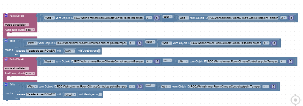

        Hier mein programmiertes Blockly:
        geschild Codierknecht 2 Replies Last reply Reply Quote 0

            @erdbeerfranz Als erstes müsstest du die "falls-Blöcke" IN die darüberliegenden Trigger ziehen und nicht drunter schreiben.
