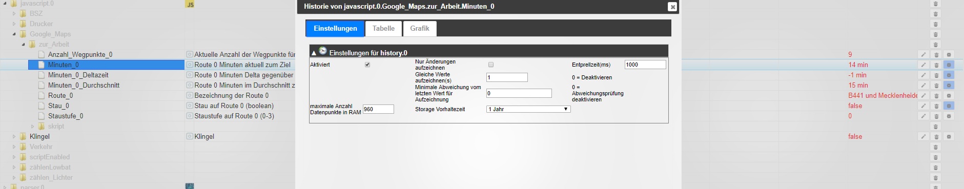

      hab mir das Stau Widget zurecht gebaut und wollte mir mehrere Daten in einem Diagramm anzeigen lassen.
      Nur leider zeichnet History anscheinend nichts an Daten auf.
      Unter Instanzen ist die aktuellste History Version installiert und beides Grün (Host verbunden/Lebenszeichen)
      Unter Objekte hab ich dann die verschiedenen Werte hinten am Zahnrad angeklickt und History mit Häckchen aktiviert.
      Was mich wundert das sich das Zahnrad nicht Grün färbt sondern grau blau. Ist History deaktiviert ist es weiß hinterlegt.
      Dazu ein Foto im Anhang.
      Ist das so normal oder sollte es nicht grün sein wenn es aktiv ist?

        Moin,
        das das Zahnrad blau ist, ist normal.
        Interessant wären noch, wie Du den Adapter konfiguriert hast, bzw. auch die Datenpunkte die du aufzeichnen willst.
        Möglicherweise hängt da schon was schief. Wie ist der Speicherort eingestellt? Ist dieser dann auch beschreibbar?
        Ein paar mehr Infos wären nicht schlecht :roll:

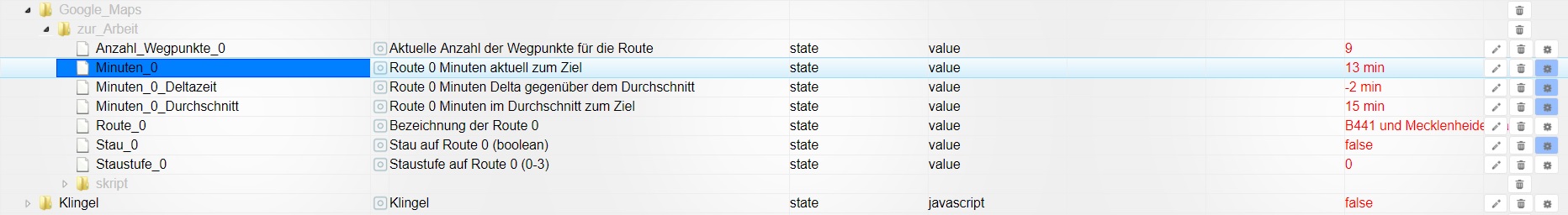

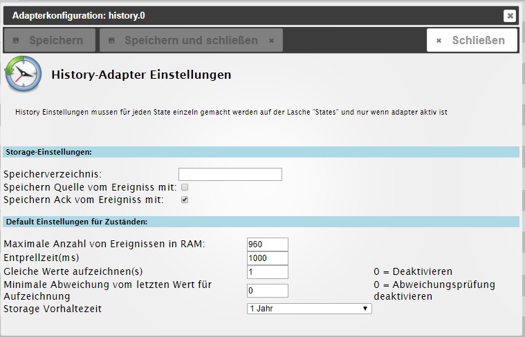

            habe History Adapter und später würde ich dann Flot nehmen.
            Anbei 2 Bilder vom Adapter und Datenpunkt.
            Tobias
              Was mir auffällt ist, dass die Werte in den Objects rot sind.
              dann werden sie nicht aktualisiert.
              Leider hast du nicht den Timestamp sichtbar, wann der letzte Wert kam.
              javascript adapter und script laufen beide?

                Es leuchtet erst rot eine Zeit, dann springt er auf grün wenn er aktualisiert und dann wird die Schrift kurz schwarz und wieder rot.
                So ist der aktuelle Ablauf.
                So, denke ich habs gefunden.
                Ich habe mal die Zeit unter "Gleich Werte aufzeichnen" auf 60 Sekunden geändert und nun füllt sich die Tabelle.
                Er schreibt jetzt jeden Wert mehrmals für den selben Zeitpunkt in die Tabelle aber solangsam geht es vorwärts.
                Bin mal gespannt ob ich das Histroy Sparkline zum laufen bekomme, zur Zeit ist es ein leerer Rahmen :roll:

                  Probier doch mal beim Speicherverzeichnis etwas einzutragen, das er woanders hinspeichert.
                  Ansonsten schau auch mal bei einem Datenpunkt, den du aufzeichnest, ob er unter Tabelle etwas anzeigt.
                  Möglicherweise ist das Problem aber auch, das du die werte jede Sekunde aufzeichnen willst und eine Entprellzeit von 1 Sekunde eingestellt hast.
                  Versuch doch mal die Werte nur bei Änderung aufzuzeichnen.
