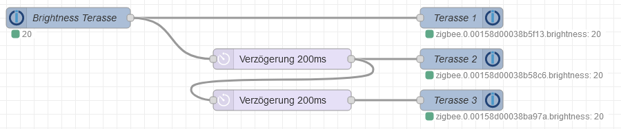

      um meine javascript instanz etwas zu entlasten und mal Node-red etwas zu testen, will ich einige Dinge nun auf Node-red umstellen. Ich habe einige Lampen über Zigbee eingebunden und steuere über einen gemeinsamen Wert unter userdata die Helligkeit.
      Wenn ich den Wert unter userdata ändere, dann soll dieser an den Brightness Wert der jeweiligen Lampe mit gewisser Verzögerung gesendet werden.

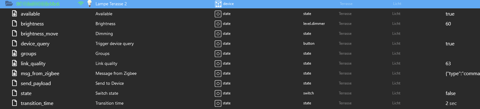

      Jetzt zu dem Problem: Wenn ich den Wert ändere, dann schreibt Node-red den Wert wie vorgesehen und ich sehe den Output auch im Objektbaum. Es ändert sich aber nicht die Helligkeit der Lampe. Mit Javascript funktioniert alles.

        ok, habe es selber gefunden. Man muss den ioBroker out von Type "Value" auf type "Command" umstellen und dann geht es 😄
