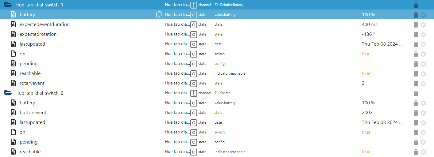

          valbuz @arteck last edited by
          Bitte 😊
          • V
            valbuz @valbuz last edited by
            @valbuz Bei einem Button_Press wechselt jeweils das Object "buttonevent" mti einer Zahl:
            BTN1: 1002
            BTN2: 2002
            BTN3: 3002
            BTN4: 4002
              arteck Developer Most Active @valbuz last edited by
                @arteck Ja, nehme ich ja auch.
                Aber wenn ich dne BTN1 drücke kommt der Event 1002. Drücke ich diesen nochmals, ändert sich nur der Zeitstempel.
                Wie kann ich damit Bsp. ein Relais ein- und ausschalten?
                Der Event 1002 bleibt bestehen
