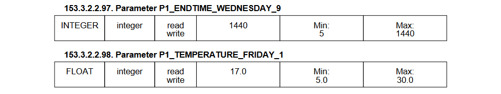

      Weiß jemand ob es irgendeine Möglichkeit über Skripte, NodeRed... gibt an diese Datenpunkte zu gelangen?!
      Das passende Dokument mit den dazugehörigen Datenpunkte habe ich.
      Beispielsweise folgenden:
      Vielen Dank schon mal im Voraus!
      Viele Grüße
      Homoran paul53 amg_666 3 Replies Last reply Reply Quote 0
        Homoran Global Moderator Administrators @koeni last edited by
        @koeni sagte in Zugriff auf Homematic IP Heizprofilzeiten:
        leider hast du den Zusammenhang in der Doku nicht gezeigt.
        Meines Wissens sind das nur Konfigurationsparameter, die nur über die CCU konfiguriert werden können, und keine per script (auch nicht in der CCU) veränderbare Werte
        K 1 Reply Last reply Reply Quote 1
          paul53 @koeni last edited by
          @koeni sagte: an diese Datenpunkte zu gelangen?
          Das sind keine Datenpunkte sondern MASTER-Parameter, die nur per sendTo() zu erreichen sind.

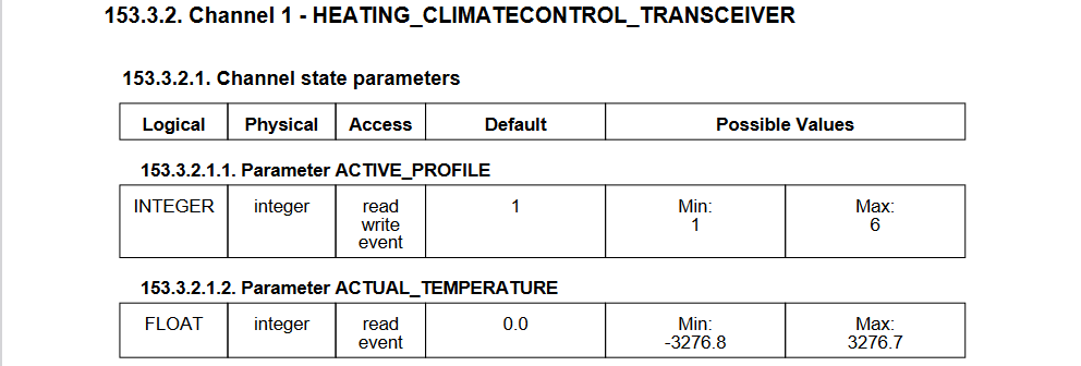

            koeni @Homoran last edited by
            @homoran sagte in Zugriff auf Homematic IP Heizprofilzeiten:
            Hallo Homoran, da hast Du natürlich recht 😉
            Versuche ich hiermit zu erledigen:
            Beispielsweise für das Wandthermostat:
            Im Kanal 1 ist das Profil, die Sollwerte und eben die Endzeiten pro Profil und Wochentag.
            Wenn ich es richtig verstanden habe.
              koeni @paul53 last edited by
              @paul53 sagte in Zugriff auf Homematic IP Heizprofilzeiten:
              Ah okay, dann muss ich mir dies vielleicht mal genauer anschauen.
              Danke für den Tip
