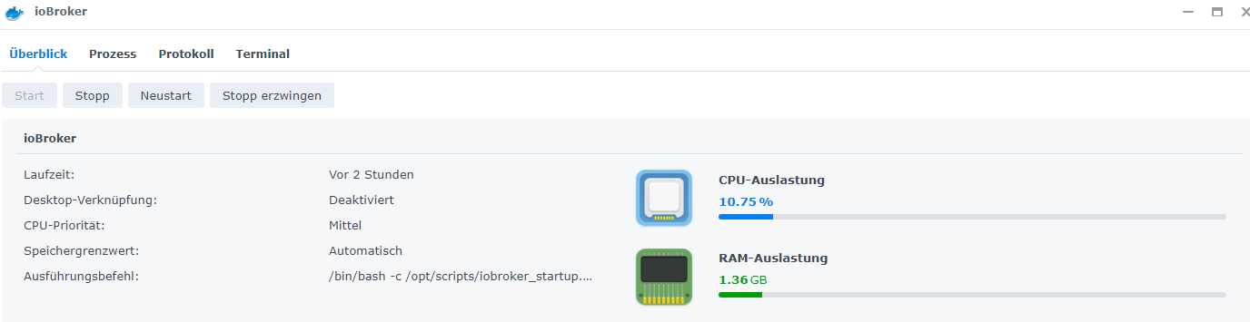

                                haselchen Most Active @Matze78 last edited by
                                @matze78
                                Welche Updates meinst Du?
                                Schonmal nen update&upgrade gemacht?
                                Dann siehste, was 150 Tage in der Pipeline war.....
                                  Matze78 @haselchen last edited by Matze78
                                  @haselchen Ne, die Laufzeit bezieht sich definitiv nicht auf den Docker Container, die bezieht sich auf die NAS selbst. Alternativ ist die Anzeige falsch, aber den Container habe ich heute erst neu gestartet.
                                  • haselchen

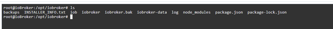

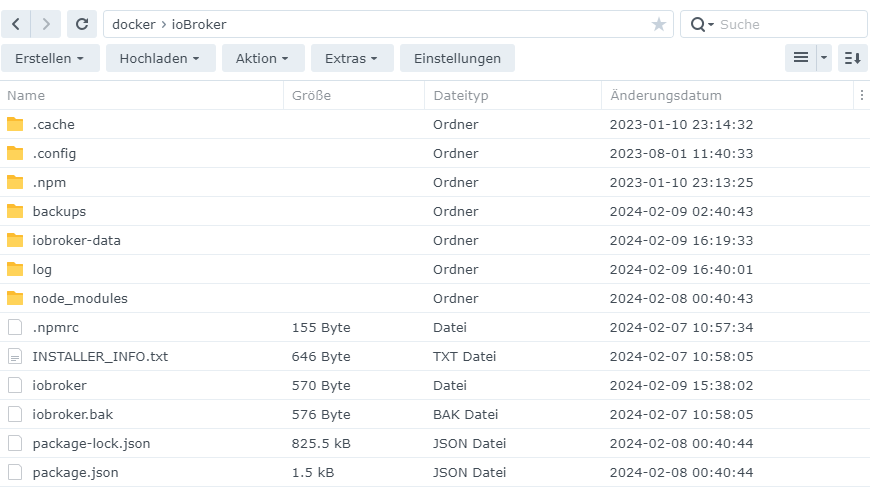

                                    @matze78
                                    Sieht noch nach DSM6 aus, wenns ne Synology ist.
                                    Mountest Du /opt/iobroker?
                                      @haselchen DSM 7.1.1, ist eine 1515+
                                      Ich selbst habe nichts gemountet, aber der installer hat´s wohl getan. Wenigstens sieht es so für mich aus...
                                      • Glasfaser
                                        Glasfaser @Matze78 last edited by
                                        @matze78 sagte in Alternative für net-tools:
                                        Ich denke mal schon ... vor x Jahre , denn der ioBroker installer ist dafür nicht zuständig.
                                        Docker : v7.0.1
                                        Jipp ... sehr alt , sind schon bei 9.x
                                        Also aktuallisiere dein Image , stoppe deinen Container ,benenne Ihn nur um ,
                                        erstelle dann einen neuen Container und mounte das Verzeichniss
                                        /docker/iobroker : /opt/iobroker
                                        die Einstellung siehst du auch im Screenshot .. weiter unten , leider hier abgeschnitten von dir
                                          Matze78 @Glasfaser last edited by
                                          @glasfaser Alles klar. Hat natürlich nicht auf anhieb geklappt - aber davon ging ich ja fast aus. Schlussendlich ist er jetzt gerade hochgefahren und hat seine alten Daten.
                                          Hab ich wieder Ruhe für ein paar Jahre 😉
                                          Ich danke dir!
