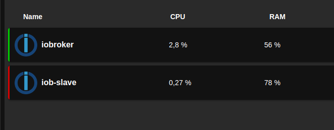

      ich habe leider das Problem, dass mein Slave (raspberry pi) nicht mehr erreichbar ist.
      Zu sehen unter Hosts im iobroker:

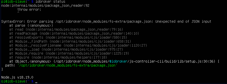

      Auf den Pi kann ich mich per ssh einloggen.
      "iobroker status" bring folgende Meldung:
      Es standen 2 Updates an. Admin und Zigbee. Diese 2 Updates habe ich gemacht, jetzt kommt der Slave leider nicht mehr hoch.
      Könnte mir hier jemand helfen?

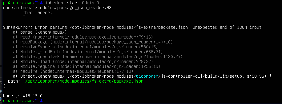

        Iobroker Start Admin.0
        eingegeben?
        W Homoran 2 Replies Last reply Reply Quote 0
        • W
          wusa @haselchen last edited by
          @haselchen
          Hatte ich noch nicht eingegeben, habe ich aber jetzt direkt gemacht.
          Folgende Meldung:
            Homoran Global Moderator Administrators @haselchen last edited by
            @haselchen sagte in Slave startet nicht mehr:
            @wusa
            Mal
            eingegeben?
            wid nichts nutzen!
            leider liegt der Output nicht als Text vor und aus dem Screenshot von @wusa möchte ich das am Handy nicht abtippen

                  pi@iob-slave:~ $ iobroker status
                  node:internal/modules/package_json_reader:92
                          throw error;
                  SyntaxError: Error parsing /opt/iobroker/node_modules/fs-extra/package.json: Unexpected end of JSON input
                      at parse (<anonymous>)
                      at read (node:internal/modules/package_json_reader:79:16)
                      at readPackage (node:internal/modules/package_json_reader:140:10)
                      at resolveExports (node:internal/modules/cjs/loader:580:15)
                      at Module._findPath (node:internal/modules/cjs/loader:658:31)
                      at Module._resolveFilename (node:internal/modules/cjs/loader:1120:27)
                      at Module._load (node:internal/modules/cjs/loader:975:27)
                      at Module.require (node:internal/modules/cjs/loader:1225:19)
                      at require (node:internal/modules/helpers:177:18)
                      at Object.<anonymous> (/opt/iobroker/node_modules/@iobroker/js-controller-cli/build/lib/setup.js:30:36) {
                    path: '/opt/iobroker/node_modules/fs-extra/package.json'
                  Node.js v18.19.0
                    Homoran Global Moderator Administrators @wusa last edited by
                    @wusa sagte in Slave startet nicht mehr:
                    sieht nach einer zerschossenen Installation aus?

                              *** ioBroker-Installation ***
                              ioBroker Status
                                      throw error;

                              Core adapters versions
                                      throw error;
                              Node.js v18.19.0
                              js-controller:
                                      throw error;
                              Node.js v18.19.0
                              admin:
                                      throw error;
                              Node.js v18.19.0
                              javascript:
                              npm ERR! code ELSPROBLEMS
                              npm ERR! extraneous: @buttercup/fetch@0.1.2 /opt/iobroker/node_modules/@buttercup/fetch
                              npm ERR! extraneous: @googleapis/drive@8.4.0 /opt/iobroker/node_modules/@googleapis/drive
                              npm ERR! extraneous: @microsoft/microsoft-graph-types@2.38.0 /opt/iobroker/node_modules/@microsoft/microsoft-graph-types
                              npm ERR! extraneous: @sindresorhus/is@5.6.0 /opt/iobroker/node_modules/@sindresorhus/is
                              npm ERR! extraneous: @szmarczak/http-timer@5.0.1 /opt/iobroker/node_modules/@szmarczak/http-timer
                              npm ERR! extraneous: @types/http-cache-semantics@4.0.1 /opt/iobroker/node_modules/@types/http-cache-semantics
                              npm ERR! extraneous: append-field@ /opt/iobroker/node_modules/append-field
                              npm ERR! extraneous: base-64@1.0.0 /opt/iobroker/node_modules/base-64
                              npm ERR! extraneous: base64-js@1.5.1 /opt/iobroker/node_modules/base64-js
                              npm ERR! extraneous: bignumber.js@9.1.2 /opt/iobroker/node_modules/bignumber.js
                              npm ERR! extraneous: byte-length@1.0.2 /opt/iobroker/node_modules/byte-length
                              npm ERR! extraneous: cacheable-lookup@7.0.0 /opt/iobroker/node_modules/cacheable-lookup
                              npm ERR! extraneous: cacheable-request@10.2.13 /opt/iobroker/node_modules/cacheable-request
                              npm ERR! extraneous: charenc@0.0.2 /opt/iobroker/node_modules/charenc
                              npm ERR! extraneous: compress-json@2.1.2 /opt/iobroker/node_modules/compress-json
                              npm ERR! extraneous: concat-stream@ /opt/iobroker/node_modules/concat-stream
                              npm ERR! extraneous: cors@ /opt/iobroker/node_modules/cors
                              npm ERR! extraneous: crypt@0.0.2 /opt/iobroker/node_modules/crypt
                              npm ERR! extraneous: data-uri-to-buffer@4.0.1 /opt/iobroker/node_modules/data-uri-to-buffer
                              npm ERR! extraneous: decompress-response@6.0.0 /opt/iobroker/node_modules/decompress-response
                              npm ERR! extraneous: defer-to-connect@2.0.1 /opt/iobroker/node_modules/defer-to-connect
                              npm ERR! extraneous: dropbox-v2-api@2.5.10 /opt/iobroker/node_modules/dropbox-v2-api
                              npm ERR! extraneous: end-of-stream@1.4.4 /opt/iobroker/node_modules/end-of-stream
                              npm ERR! extraneous: fast-xml-parser@ /opt/iobroker/node_modules/fast-xml-parser
                              npm ERR! extraneous: fetch-blob@3.2.0 /opt/iobroker/node_modules/fetch-blob
                              npm ERR! extraneous: form-data-encoder@2.1.4 /opt/iobroker/node_modules/form-data-encoder
                              npm ERR! extraneous: formdata-polyfill@4.0.10 /opt/iobroker/node_modules/formdata-polyfill
                              npm ERR! extraneous: ftp@0.3.10 /opt/iobroker/node_modules/ftp
                              npm ERR! extraneous: gaxios@6.1.1 /opt/iobroker/node_modules/gaxios
                              npm ERR! extraneous: gcp-metadata@6.1.0 /opt/iobroker/node_modules/gcp-metadata
                              npm ERR! extraneous: google-auth-library@ /opt/iobroker/node_modules/google-auth-library
                              npm ERR! extraneous: googleapis-common@7.0.1 /opt/iobroker/node_modules/googleapis-common
                              npm ERR! extraneous: got@12.6.0 /opt/iobroker/node_modules/got
                              npm ERR! extraneous: gtoken@7.0.1 /opt/iobroker/node_modules/gtoken
                              npm ERR! extraneous: he@1.2.0 /opt/iobroker/node_modules/he
                              npm ERR! extraneous: hot-patcher@2.0.1 /opt/iobroker/node_modules/hot-patcher
                              npm ERR! extraneous: http-cache-semantics@4.1.1 /opt/iobroker/node_modules/http-cache-semantics
                              npm ERR! extraneous: http2-wrapper@2.2.0 /opt/iobroker/node_modules/http2-wrapper
                              npm ERR! invalid: iobroker.backitup@ /opt/iobroker/node_modules/iobroker.backitup
                              npm ERR! extraneous: is-buffer@1.1.6 /opt/iobroker/node_modules/is-buffer
                              npm ERR! extraneous: is-empty-object@1.1.1 /opt/iobroker/node_modules/is-empty-object
                              npm ERR! extraneous: isarray@0.0.1 /opt/iobroker/node_modules/isarray
                              npm ERR! extraneous: json-bigint@1.0.0 /opt/iobroker/node_modules/json-bigint
                              npm ERR! extraneous: json-buffer@3.0.1 /opt/iobroker/node_modules/json-buffer
                              npm ERR! extraneous: jwa@2.0.0 /opt/iobroker/node_modules/jwa
                              npm ERR! extraneous: jws@4.0.0 /opt/iobroker/node_modules/jws
                              npm ERR! extraneous: keyv@4.5.3 /opt/iobroker/node_modules/keyv
                              npm ERR! extraneous: layerr@2.0.1 /opt/iobroker/node_modules/layerr
                              npm ERR! extraneous: lowercase-keys@3.0.0 /opt/iobroker/node_modules/lowercase-keys
                              npm ERR! extraneous: md5@2.3.0 /opt/iobroker/node_modules/md5
                              npm ERR! extraneous: mimic-response@4.0.0 /opt/iobroker/node_modules/mimic-response
                              npm ERR! extraneous: minimist@ /opt/iobroker/node_modules/minimist
                              npm ERR! extraneous: mkdirp-classic@0.5.3 /opt/iobroker/node_modules/mkdirp-classic
                              npm ERR! extraneous: multer@ /opt/iobroker/node_modules/multer
                              npm ERR! extraneous: nested-property@4.0.0 /opt/iobroker/node_modules/nested-property
                              npm ERR! extraneous: node-domexception@1.0.0 /opt/iobroker/node_modules/node-domexception
                              npm ERR! extraneous: node-fetch@2.7.0 /opt/iobroker/node_modules/node-fetch
                              npm ERR! extraneous: node-wol@0.1.1 /opt/iobroker/node_modules/node-wol
                              npm ERR! extraneous: normalize-url@8.0.0 /opt/iobroker/node_modules/normalize-url
                              npm ERR! extraneous: onedrive-api@1.1.1 /opt/iobroker/node_modules/onedrive-api
                              npm ERR! extraneous: p-cancelable@3.0.0 /opt/iobroker/node_modules/p-cancelable
                              npm ERR! extraneous: path-posix@1.0.0 /opt/iobroker/node_modules/path-posix
                              npm ERR! extraneous: pump@3.0.0 /opt/iobroker/node_modules/pump
                              npm ERR! extraneous: querystringify@2.2.0 /opt/iobroker/node_modules/querystringify
                              npm ERR! extraneous: quick-lru@5.1.1 /opt/iobroker/node_modules/quick-lru
                              npm ERR! extraneous: readable-stream@1.1.14 /opt/iobroker/node_modules/readable-stream
                              npm ERR! extraneous: requires-port@1.0.0 /opt/iobroker/node_modules/requires-port
                              npm ERR! extraneous: resolve-alpn@1.2.1 /opt/iobroker/node_modules/resolve-alpn
                              npm ERR! extraneous: responselike@3.0.0 /opt/iobroker/node_modules/responselike
                              npm ERR! extraneous: string_decoder@0.10.31 /opt/iobroker/node_modules/string_decoder
                              npm ERR! extraneous: strnum@1.0.5 /opt/iobroker/node_modules/strnum
                              npm ERR! extraneous: tar-fs@3.0.4 /opt/iobroker/node_modules/tar-fs
                              npm ERR! extraneous: tr46@0.0.3 /opt/iobroker/node_modules/tr46
                              npm ERR! extraneous: typedarray@ /opt/iobroker/node_modules/typedarray
                              npm ERR! extraneous: url-join@5.0.0 /opt/iobroker/node_modules/url-join
                              npm ERR! extraneous: url-parse@1.5.10 /opt/iobroker/node_modules/url-parse
                              npm ERR! extraneous: url-template@2.0.8 /opt/iobroker/node_modules/url-template
                              npm ERR! extraneous: uuid@9.0.1 /opt/iobroker/node_modules/uuid
                              npm ERR! extraneous: web-streams-polyfill@ /opt/iobroker/node_modules/web-streams-polyfill
                              npm ERR! extraneous: webdav@ /opt/iobroker/node_modules/webdav
                              npm ERR! extraneous: webidl-conversions@3.0.1 /opt/iobroker/node_modules/webidl-conversions
                              npm ERR! extraneous: whatwg-url@5.0.0 /opt/iobroker/node_modules/whatwg-url
                              npm ERR! extraneous: xregexp@2.0.0 /opt/iobroker/node_modules/xregexp
                              npm ERR! extraneous: xtend@ /opt/iobroker/node_modules/xtend
                              npm ERR! A complete log of this run can be found in: /home/pi/.npm/_logs/2024-02-10T13_16_36_792Z-debug-0.log
                              Adapters from github: 	0
                              Adapter State
                                      throw error;
                              Node.js v18.19.0
                                      throw error;
                              Node.js v18.19.0
                              ioBroker-Repositories
                                      throw error;
                              Node.js v18.19.0
                              Installed ioBroker-Instances
                                      throw error;
                              Node.js v18.19.0
                              Objects and States

                                Thomas Braun Most Active @wusa last edited by
                                @wusa
                                Bevor du irgendwas anderes machst spendierst du dem Raspberry ein ordentliches Netzteil. Das ist ganz offensichtlich zu schwach auf der Brust. Und unterlasse den Strom einfach zu kappen. Die Rechner müssen immer ordentlich heruntergefahren werden.
                                • W
                                  wusa @Thomas Braun last edited by wusa
                                  @thomas-braun
                                  Das mit dem Netzteil kann ich gerne machen. Bisher lief das aber die ganze Zeit und das geschätzt ca. 2 Jahre ohne Probleme.
                                  Das man nicht einfach den Stecker ziehen soll, ist mir durchaus bewusst. Da aber nichts mehr ging, musste ich ziehen.
                                    Bisher lief das aber die ganze Zeit und das sicherlich über 2 Jahre ohne Probleme.
                                    Vielleicht hast du es nur 2 Jahre nicht gesehen? Oder es ist in den zwei Jahren Last dazugekommen? Jedenfalls schwimmt das Ding jetzt.
                                    • W
                                      @thomas-braun
                                      Heißt das jetzt für mich, das Netzteil ist schuld das nichts mehr geht? Wenn das erneuert ist, läuft wieder alles?
                                      Oder liegt auch ein Softwareproblem vor?
                                        wirklich nichts?
                                        oder musste der klrine mit 1GB RAM nur intensiv rödeln?
                                        musste ich ziehen.
                                        und damit hast du das Dateisystem zerschossen
                                        W 2 Replies Last reply Reply Quote 0
                                          nein!
                                          siehe letzten Post!
                                          aber den Netzteil verursacht Leistungsproblene
                                                                  *** RASPBERRY THROTTLING ***
                                          Zeile 21 und folgende
                                          • W
                                            wusa @Homoran last edited by
                                            Die Frage kann ich jetzt so leider nicht beantworten. Aber ich habe ca. 30-45 Min vergehen lasse und mehrmals die GUI aktualisiert. Slave war bis dahin nicht mehr sichtbar.
                                            Heißt, nicht mehr zu retten und Slave ist hinüber?
