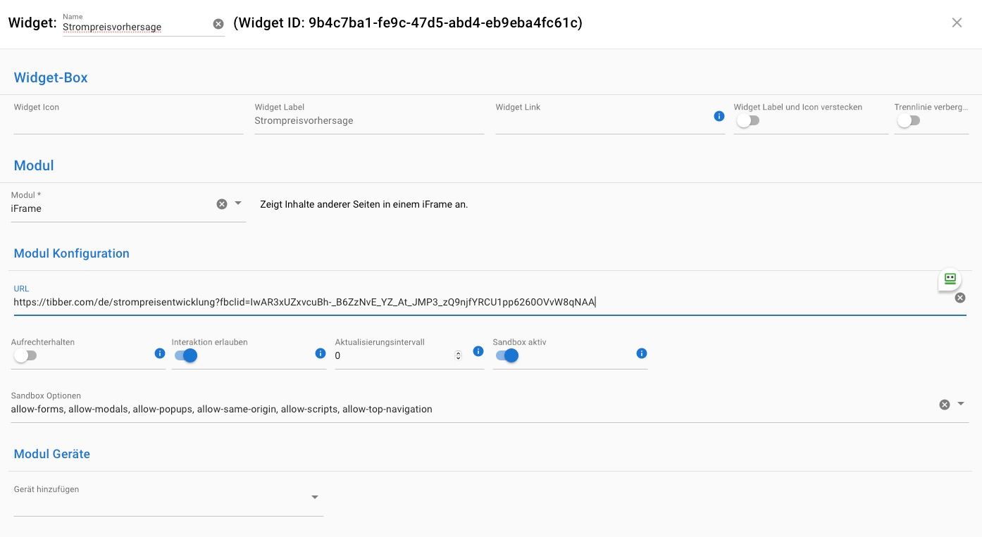

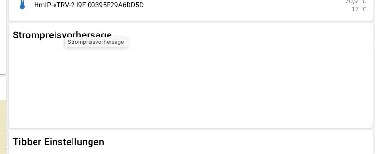

      pingo last edited by pingo
      Pro-Account Jarvis 3.1.8
      [Warum bekomme ich diese Seite nicht angezeigt?]
      (https://tibber.com/de/strompreisentwicklung?fbclid=IwAR3xUZxvcuBh-_B6ZzNvE_YZ_At_JMP3_zQ9njfYRCU1pp6260OVvW8qNAA)
      Es erscheint nur eine weiße Seite.
        pingo @pingo last edited by
        wenn ich "Frame in neuem Tab oder Fenster" anzeigen lasse, dann wird die Seite korrekt geladen. Irgendwie wird sie nur in dem Widget nicht angezeigt.

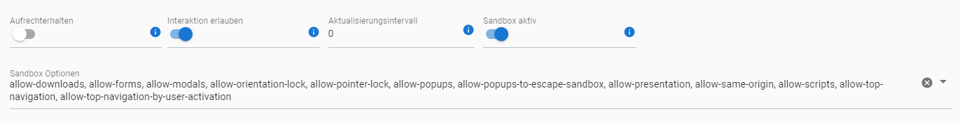

          Evtl. solltest Du bei den "Sandbox Optionen" mal "Select All" machen
            pingo @wolfi913 last edited by
            @wolfi913 Das habe ich gerade probiert. Ohne Erfolg

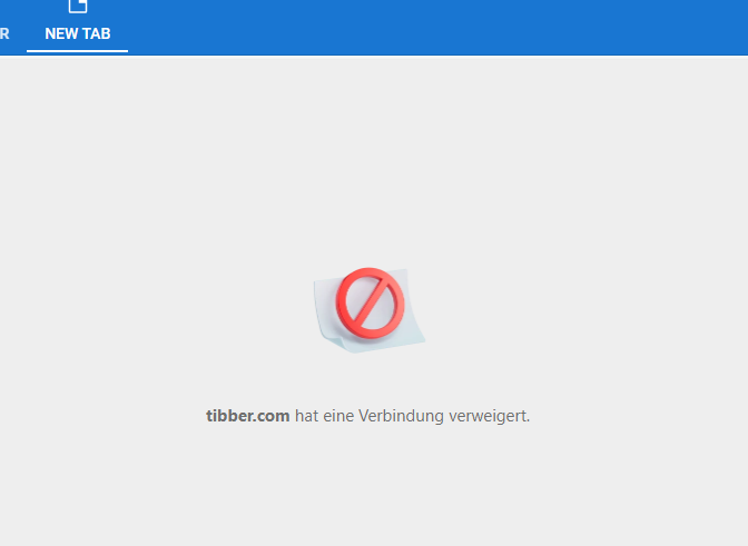

              Ich krieg mit Deinem Link aktuell übrigens folgende Anzeige in jarvis
              Vielleicht hat ja jemand anderes Erfahrungen damit gemacht.
                MCU last edited by MCU
                @pingo Ist von tibber.com gesperrt. Sie darf nicht als IFrame genutzt werden.
                Also kann man sie nur als Link hinzufügen und bei Bedarf anklicken.
