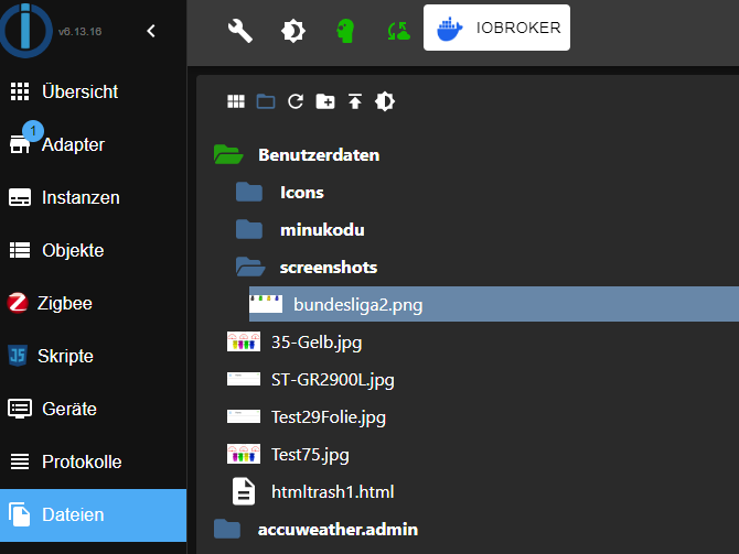

                        Schnubby666 @Guest last edited by
                        @ilovegym said in Synology Chat ...:
                        @schnubby666
                        Die Bilder muessen im iobroker-filesystem vorhanden sein, also du musst diese unter Dateien sehen, so wie hier :

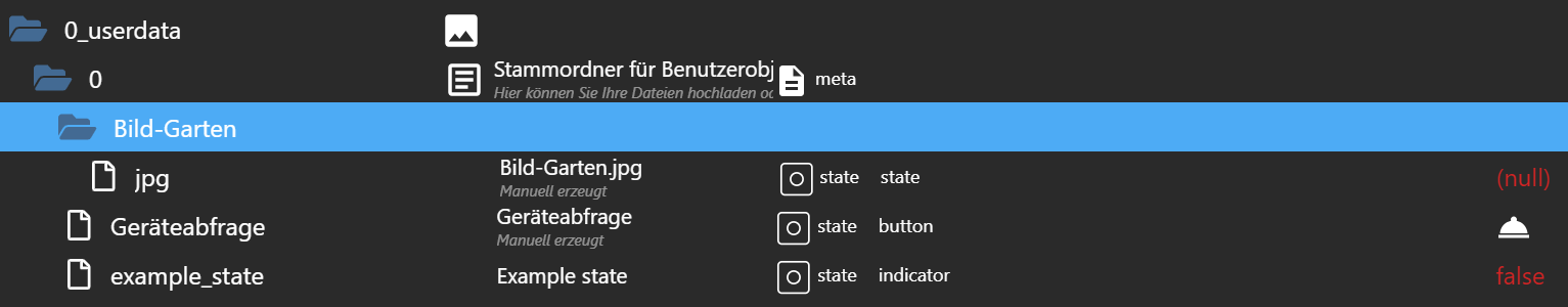

                        Das ist schon das erste was ich bisher nicht hinbekommen habe.
                        Wenn ich in dem Ordner einen Datenpunkt anlege bekomme ich das nur ohne Endung .jpg hin, sonst erstell er mir einen weiteren Unterordner
                        Wie muss ich den Datenpunkt dort also genau erstellen, damit es so aussieht wie bei dir?
                        Und warum kann ich die Bilder nicht aus/opt/ioBroker/cam herausholen?

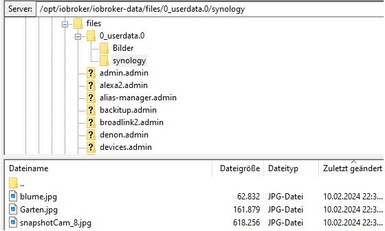

                        • Glasfaser
                          Glasfaser @Schnubby666 last edited by Glasfaser
                          @schnubby666 sagte in Synology Chat ...:
                          Warum anlegen !?
                          Der wird automatisch vom Script erstellt wenn das Bild geholt wird und dort unter 0_userdata.0/synology/ gelegt

                            Schnubby666 @Glasfaser last edited by
                            @glasfaser
                            Warum anlegen !?
                            Selbst bei meinen Versuchen vorher wurde es nicht automatisch angelegt
                            {writeFile("0_userdata.0", "/synology/Doorbell.jpg",

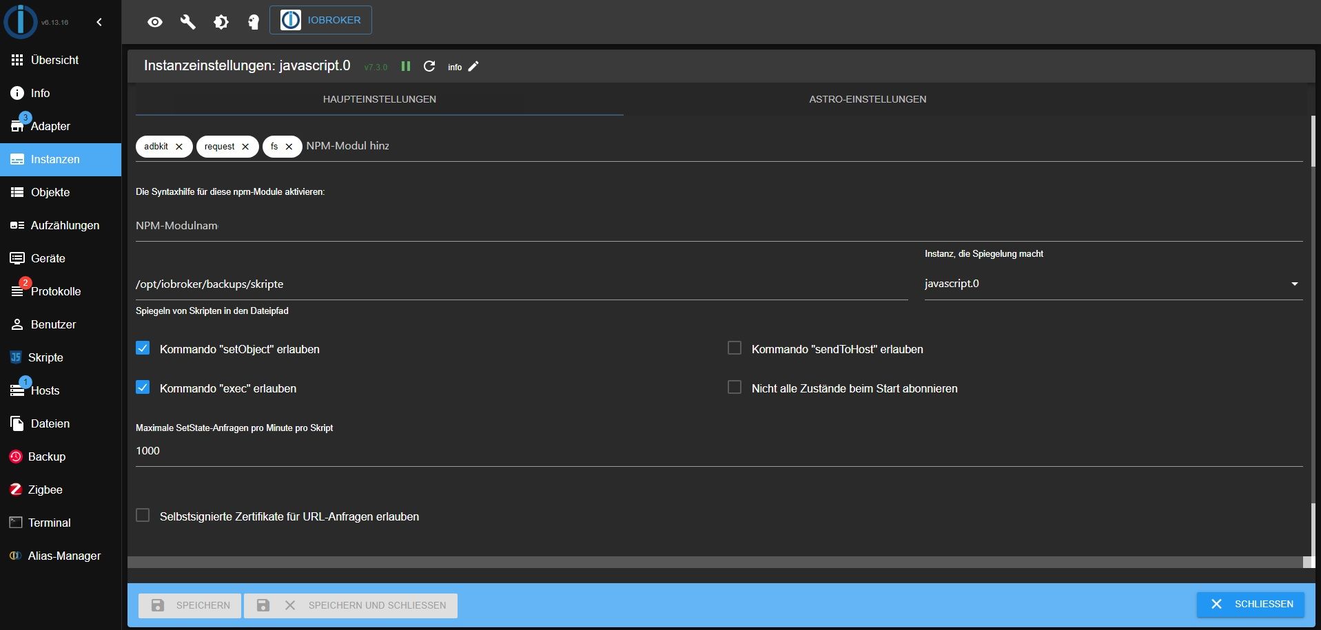

                                In der Javaskriptinstanz habe ich folgendes auch hinzugefügt
                                • haus-automatisierung
                                  haus-automatisierung Developer Most Active @Schnubby666 last edited by
                                  request ist deprecated. Bitte nicht mehr verwenden.
                                    Schnubby666 @haus-automatisierung last edited by
                                    ok, was ist dann zu verwenden?
                                    Glasfaser haus-automatisierung 3 Replies Last reply Reply Quote 0

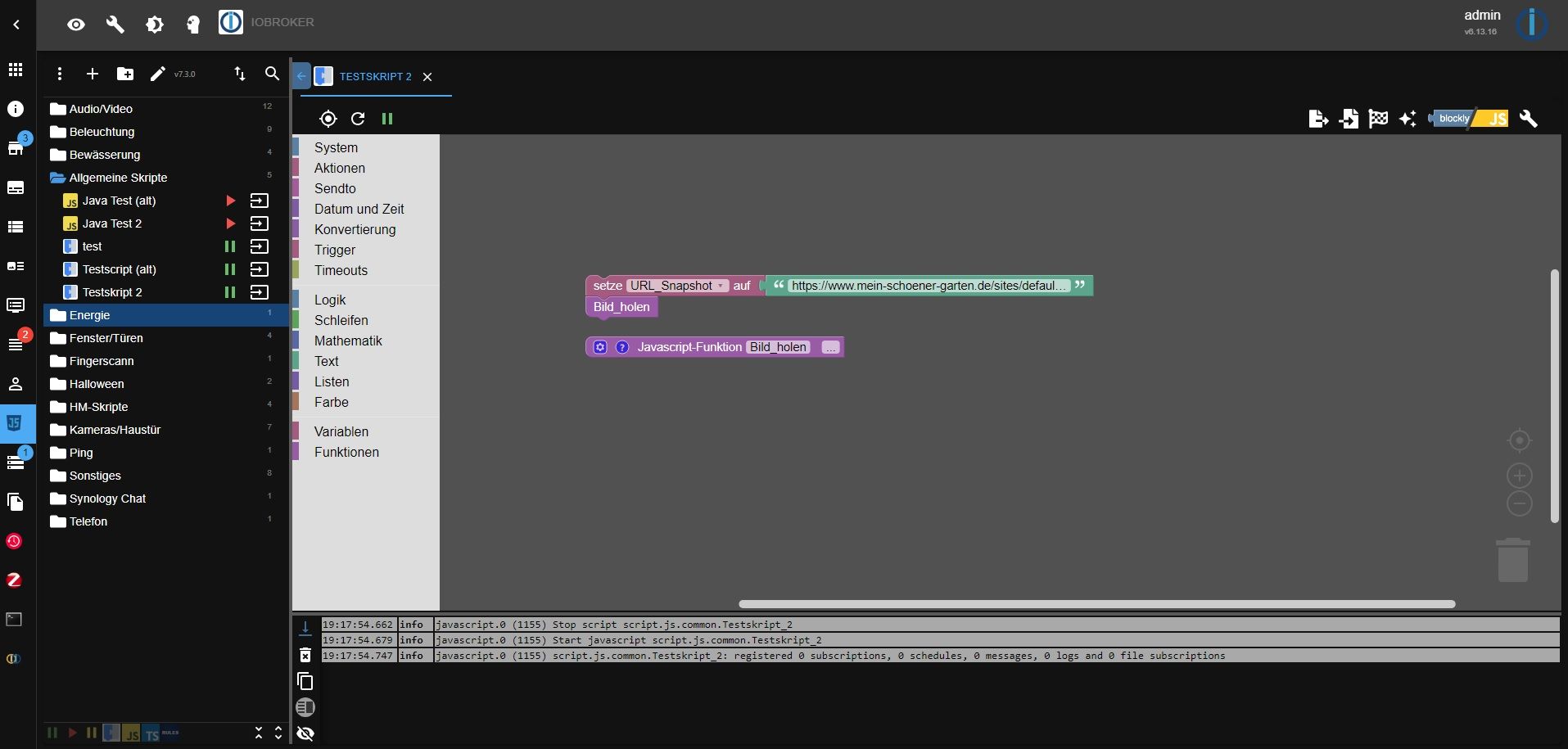

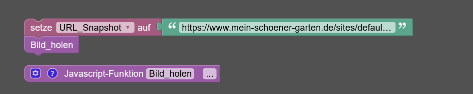

                                    • Glasfaser
                                      @schnubby666
                                      Funktioniert doch :
                                      Hier das Blockly :
                                       <variables>
                                         <variable id="u^a{RwAvq(*-0PK`(`@4">URL_Snapshot</variable>
                                       </variables>
                                       <block type="variables_set" id="fT*7tvvXRtyOgN,6C,2?" x="138" y="-537">
                                         <field name="VAR" id="u^a{RwAvq(*-0PK`(`@4">URL_Snapshot</field>
                                           <block type="text" id="N]=+,oldD=_C5-KIA*6[">
                                             <field name="TEXT">https://www.mein-schoener-garten.de/sites/default/files/styles/inline_scaled_l_16_9/public/vergissmeinnicht-13816903-istock.jpg</field>
                                           <block type="procedures_callcustomnoreturn" id=":~_=6funbwt@zxPTkGtT">
                                             <mutation name="Bild_holen"></mutation>
                                       <block type="procedures_defcustomnoreturn" id="Fh|~ouZqovH}}ZEi:0P{" x="138" y="-462">
                                         <mutation statements="false"></mutation>
                                         <field name="NAME">Bild_holen</field>
                                         <field name="SCRIPT">DQoNCg0KcmVxdWVzdCgNCg0KICB7DQoNCiAgICB1cmw6IFVSTF9TbmFwc2hvdCAsDQoNCiAgICBlbmNvZGluZzogbnVsbCwNCg0KICB9LA0KDQogIChlcnJvciwgcmVzcG9uc2UsIGJvZHkpID0+IHsNCg0KICAgIGlmICghZXJyb3IgJiYgYm9keSkgew0KDQogICAgICB3cml0ZUZpbGUoIjBfdXNlcmRhdGEuMCIsICIvc3lub2xvZ3kvYmx1bWUuanBnIiwgYm9keSk7DQoNCiAgICB9DQoNCiAgfQ0KDQopOw0K</field>
                                      siehe auch hier ... habe es mal selber gebaut :
                                      https://forum.iobroker.net/post/689426
                                        @schnubby666 axios, got, such dir was aus 🙂
                                        • Glasfaser

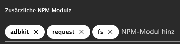

                                          kein request eintragen , in NPM - Zusätzliche Module !
                                            Schnubby666 @Glasfaser last edited by Schnubby666
                                            @glasfaser said in Synology Chat ...:
                                            Hier das Blockly :
                                            sry, das klappt bei mir nicht
                                            Hab ich auch schon alles gesehen und versucht
                                            ok, wenn ich das raus nehme würde aber der JS-Block nicht mehr funktionieren mit "Bild holen", oder?
