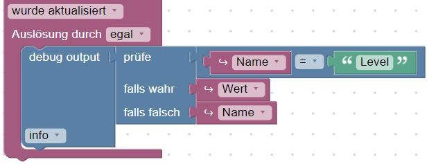

      Ich habe 2 DECT-Gurtwickler im Einsatz.
      Für ein Programm muss ich wissen in welche Richtung sich die Rollade gerade bewegt.
      Im Gegensatz zu dem HmIP-Geräte haben diese keinen Datenpunkt der mir wiedergibt ob die Rollade gerade nach oben oder nach unten fährt.
      Folgende Datenpunkte stehen mir zur Verfügung:
      • Open (boolean)
      • Close (boolean)
      • Stop (boolean)
      • Level (Zahl)
      Ich würde nun gerne die Zeitstempel der 4 Datenpunkte in eine Liste schreiben und mir aus der Liste den Datenpunkt wiedergeben lassen, der als letzter aktualisiert wurde.
      paul53 Codierknecht 2 Replies Last reply Reply Quote 0
        paul53 @TripleX last edited by paul53
        @triplex sagte: den Datenpunkt wiedergeben lassen, der als letzter aktualisiert wurde.
        EDIT: Mit mehr Informationsgehalt:
          TripleX @paul53 last edited by
          @paul53 said in Wert mit neustem Zeitstempel aus Liste auslesen:
          Danke für die Info, das hilft mir weiter.
          • Codierknecht
            Codierknecht Developer Most Active @TripleX last edited by
            @triplex
            Ich würde auf „Level“ triggern und einfach „Wert“ und „Letzter Wert“ vergleichen.
            Ist der Wert größer als der letzte, geht’s aufwärts - sonst halt abwärts.
