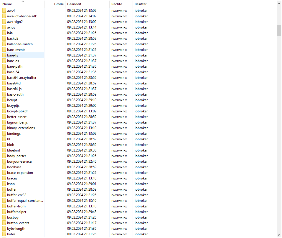

                      @glasfaser irgendwie kann er das Verzeichnis nicht erstellen, oder liege ich falsch mit meiner Vermutung ?

                          • Glasfaser
                            Glasfaser @wauzzi last edited by Glasfaser
                            @wauzzi
                            ins Verzeichniss
                            cd /opt/iobroker/node_modules/bluetooth-hci-socket
                            dann dort
                            npm install --production
                            Bitte alles in Ruhe lesen , es steht auch dort !!
                            wauzzi 1 Reply Last reply Reply Quote 0
                            • wauzzi
                              wauzzi @Glasfaser last edited by
                              @glasfaser
                              Danke für Deine Geduld mit mir 😌
                              Das Verzeichnis "opt/iobroker/node_modules/bluetooth-hci-socket" existiert bei mir nicht.
                              Ich hab eben nochmals mit dem Winscp geschaut. nicht vorhanden
