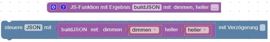

          paul53 @123brokerei last edited by paul53
          @123brokerei sagte: Hat da keiner einen Ansatz oder Tip?
          Höchstens den, wie man aus den beiden booleschen Variablen dimmen und heller das JSON erzeugen kann.
          Inhalt der JS-Funktion buildJSON(dimmen, heller):
          return JSON.stringify({
              data: dimmen ? 1 : 0,
              decr_incr: heller && dimmen ? 1 : 0
          Version mit dunkler und heller:
              data: dunkler || heller ? 1 : 0,
              decr_incr: heller ? 1 : 0
          123brokerei 1 Reply Last reply Reply Quote 0

            123brokerei @paul53 last edited by
            hi Paul, danke für deine Rückmeldung, wobei ich die Funktion nicht ganz verstehe (liegt aber an mir ;-))
            Da der JSON nicht all zu lange ist habe ich ihn jetzt wie folgt selbst aufgebaut und schreibe ihn mit der entsprechend gewünschten Kombinatorik in den Datenpunkt.
