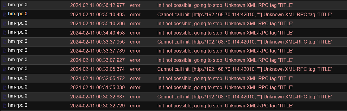

      Re: HM-RPC meldet Unknown XML-RPC tag 'TITLE'

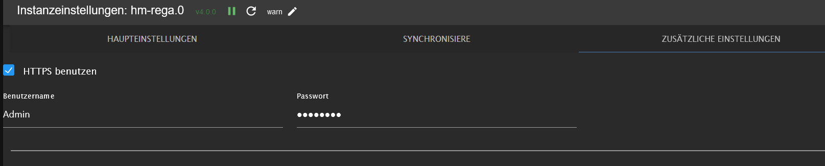

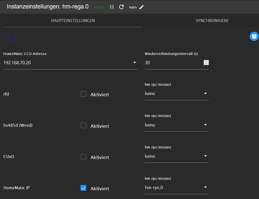

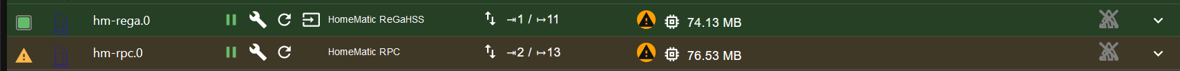

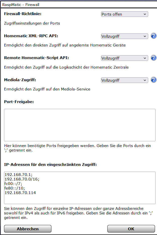

      HM-RPC bleibt gelb und HM-Rega grün, Sentry ist deaktiviert und Ports alle offen.

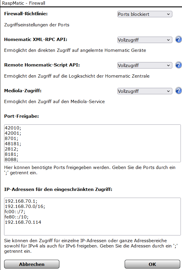

      Portfreigaben waren auch schon eingetragen (https: 42010) etc.

      Schon seit drei Tagen alles probiert und gegoogelt, ich weiß nicht mehr, wo ich ansetzen soll, kann mir jemand weiterhelfen oder eine Idee.
      Danke.

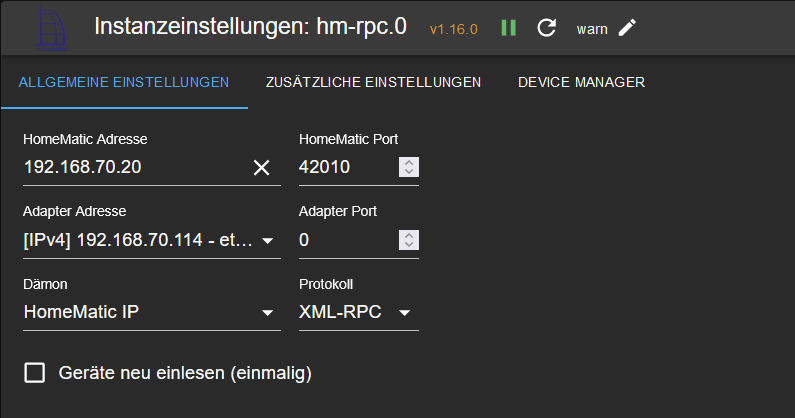

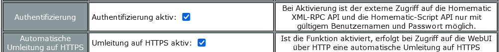

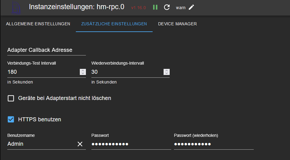

        Glasfaser @markus-now last edited by
        @markus-now
        Port 2010
        Authentifizierung - Haken raus
        Automatische Umleitung auf HTTPS - Haken raus
        Kein Https benutzen in der Instanz hm-rpc.0
          markus-now @Glasfaser last edited by
          @glasfaser
          DANKE Glasfaser, es funktioniert, vielen lieben Dank.
