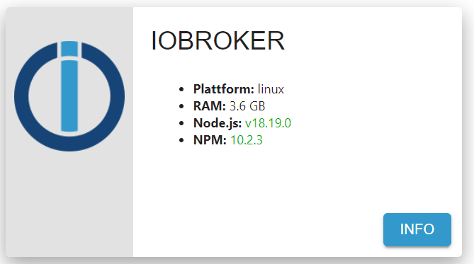

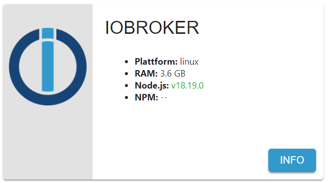

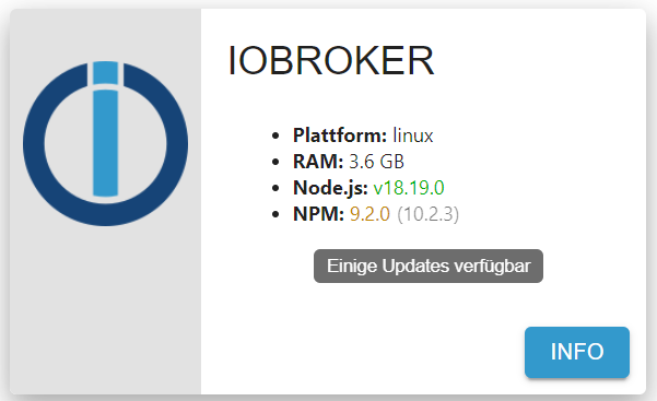

      mir ist aufgefallen, dass bei es NPM neue verfügbar ist (siehe Bild). Wie kann ich das Update durchführen?
      Danke für eure Unterstützung.
      Glasfaser Meister Mopper 2 Replies Last reply Reply Quote 0
      • Glasfaser
        Glasfaser @raVsu last edited by
        @ravsu
        iob nodejs-update
        • Meister Mopper
          Meister Mopper @raVsu last edited by
          @ravsu sagte in NPM: 9.2.0 (10.2.3) "Einige Update verfügbar" Update?:
          Schau dafür nicht ins GUI, da steht oftmals Unsinn. Schau in der Konsole, die lügt nicht.

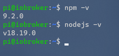

            danke. Auch in der Konsole stehen die gleichen Versionsnummern:

                          raVsu @Homoran last edited by
                          Hier nochmal die Zusammenfassung:
                                                  v.2023-10-10
                           Static hostname: iobroker
                                 Icon name: computer
                                    Kernel: Linux 6.1.0-18-arm64
                              Architecture: arm64
                          Installation:           native
                          Kernel:                 aarch64
                          Userland:               arm64
                          Timezone:               Europe/Berlin (CET, +0100)
                          User-ID:                1000
                          X-Server:               false
                          Boot Target:            graphical.target
                          Pending OS-Updates:     0
                          Pending iob updates:    0
                          Nodejs-Installation:    /usr/bin/nodejs         v18.19.0
                                                  /usr/bin/node           v18.19.0
                                                  /usr/bin/npm            9.2.0
                                                  /usr/bin/npx            9.2.0
                          /home/iobroker/.diag.sh: line 490: corepack: command not found
                          Recommended versions are nodejs 18.19.0 and npm 10.2.3
                          *** nodejs is NOT correctly installed ***
                          Wrong installation path detected. This needs to be fixed
                          Please check
                          https://forum.iobroker.net/topic/35090/howto-nodejs-installation-und-upgrades-unter-debian
                          for more information on how to fix these errors.

                          • Glasfaser
                            Wie kann ich das korrigieren?
                            wurde dir schon gesagt :
                            @djmarc75 sagte in NPM: 9.2.0 (10.2.3) "Einige Update verfügbar" Update?:
                            @ravsu
                            https://forum.iobroker.net/topic/71478/plötzliche-probleme-durch-nodejs-dfsg-version-npm-fehlt
                              Homoran Global Moderator Administrators @Glasfaser last edited by
                              @glasfaser sollte das nicht im nodejs-update mit drin sein?
                              @Thomas-Braun oder wo war das mit drin?
                              Glasfaser DJMarc75 2 Replies Last reply Reply Quote 0
                              • Glasfaser
                                Glasfaser @Homoran last edited by Glasfaser
                                ich kann hier keine Antwort sehen ... was er schon gemacht hat !
                                  Homoran Global Moderator Administrators @raVsu last edited by
                                  @Glasfaser
                                  Ja, den Befehl habe ich ausgeführt
                                  aber leider weder die Eingabe noch die Ausgabe gezeigt

                                            jetzt wird folgendes angezeigt:
                                            525
                                            30
                                            1956
