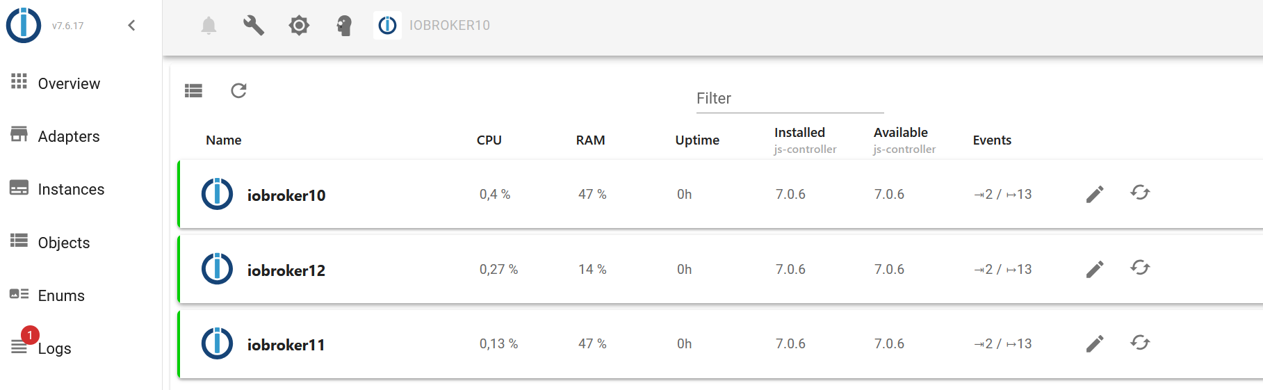

                    Richtig. Der Master hält die Datenbank für beide und nur der Slave initiiert die Verbindung. Auf dem Slave wird nichts gemappt, weil dort keine DB mehr existiert.
                    Gerade noch mal getestet, drei Container auf zwei Hosts. Läuft ohne Probleme.
