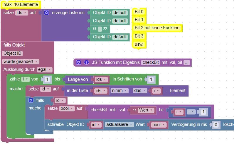

          Ich muss sagen, ich kene mich da leider noch nicht so genau aus, aber mithilfe des Namens "checkBit" bin ich auf folgenden Beitrag / Kommentar / Hinweis von @GombersIOB gestoßen:
          Auswertung Bits Modbus-Register
          Ich habe mir den Screenshot von @GombersIOB angesehen, jedoch glaube ich, dass das bei mir nicht funktioniert.
          Was passiert nämlich, wenn mehrere Bits eines Registers auf 1 gehen? Dann funktioniert das Ganze nicht mehr, oder?
            paul53 @Magnus 0 last edited by paul53
            @magnus-0 sagte: wenn mehrere Bits eines Registers auf 1 gehen?
            In einer Schleife kann man alle 16 Bit prüfen.
            return !!(val >> bit & 1);
