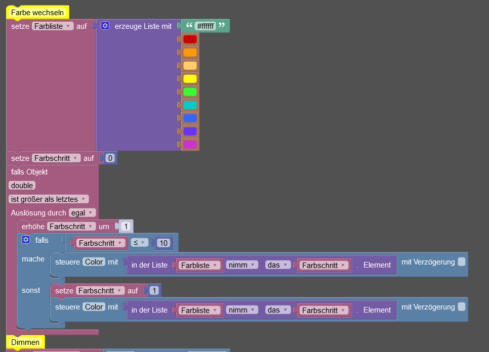

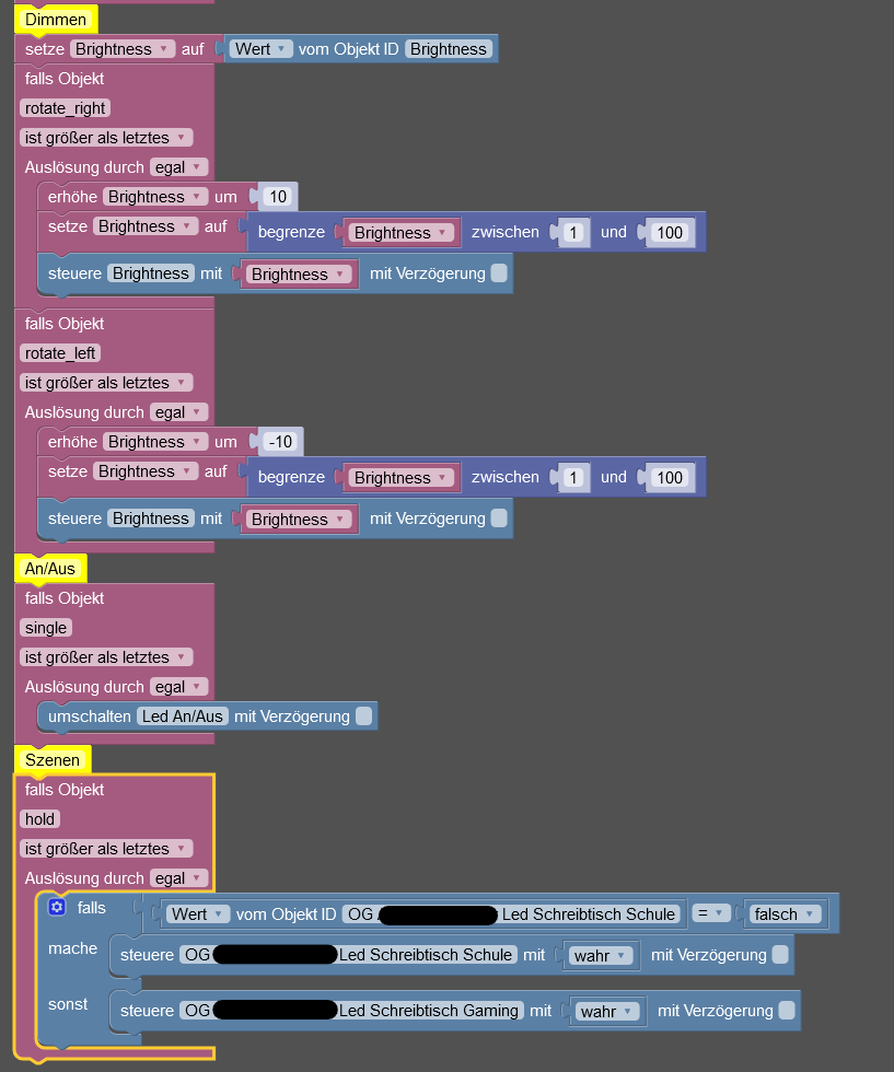

        Hallo @1topf,
        witzigerweise habe ich genau das gestern gemacht 🙂 und so einen Drehknopf für ein LED-Stripe eingerichtet.
        Musste das Blockly in 2 Bilder aufteilen...
        Der Knob kann in 2 Modi betrieben werden command oder event (siehe Deinen Link zu z2m). Ich verwende den event Mode und dessen actions wie folgt:
        An/Aus: single
        Farbwechsel: double
        Helligkeit: rotate_left bzw. rotate_right
        2 Szenen (Szenen-Adapter) über: hold
        Hoffe das hilft...
        VG
        1Topf 1 Reply Last reply Reply Quote 0

          Ist ja witzig 😁 . Das mit command und event hab ich schon mitbekommen, aber das umschalten per 3fach-Klick funzt mehr schlecht als recht.
          Auf alle Fälle erstmal vielen Dank für die Vorlage. Ich hab ab Mittwoch Urlaub, hoffentlich finde ich da etwas Zeit (Kind hat Ferien ... 😱 ).
