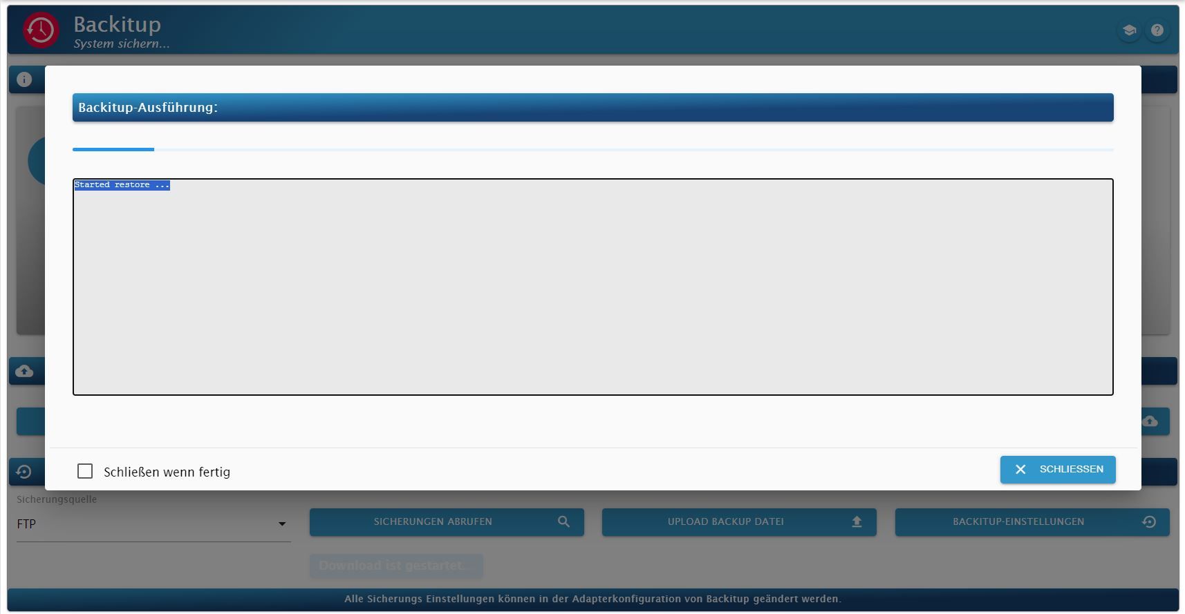

            @marc-berg sorry ich scheitere daran die alte Datenbank zu löschen, ich finde dazu bei Backitup nichts,
            ich habe dann noch einmal die Funktion "Backupdatei wiederherstellen" genutzt mit folgenden output:
            Started restore ...
            [DEBUG] [influxDB] - Created tmp directory
            [DEBUG] [influxDB] - Start infuxDB Restore ...
            [DEBUG] [influxDB] - influxdb.0 is stopped
            [ERROR] [influxDB] - 2024/02/14 21:55:18 error updating meta: updating metadata on influxd service failed: err=read tcp 127.0.0.1:39092->127.0.0.1:8088: read: connection reset by peer, n=0
            restore: updating metadata on influxd service failed: err=read tcp 127.0.0.1:39092->127.0.0.1:8088: read: connection reset by peer, n=0
            [DEBUG] [influxDB] - Try deleting the InfluxDB tmp directory
            [DEBUG] [influxDB] - InfluxDB tmp directory was successfully deleted
            [DEBUG] [influxDB] - infuxDB Restore completed successfully
            [EXIT] influxDB restore done
            [DEBUG] [influxDB] - influxdb.0 started
            dort taucht zwar der error auf anderseits steht dort aber auch dass die alte Datenbank erfolgreich gelöscht und wiederhergestellt wurde
            Mein Problem besteht aber weiterhin Error: connect ECONNREFUSED 127.0.0.1:8086
            Die Frage ist jetzt wurde das Backup erfolgreich eingespielt und ich habe ein anderes Problem oder nicht?

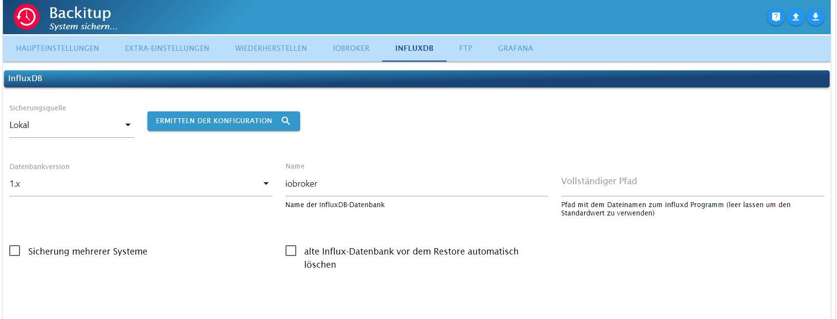

                hier wird der Haken fehlen, meinst du das?

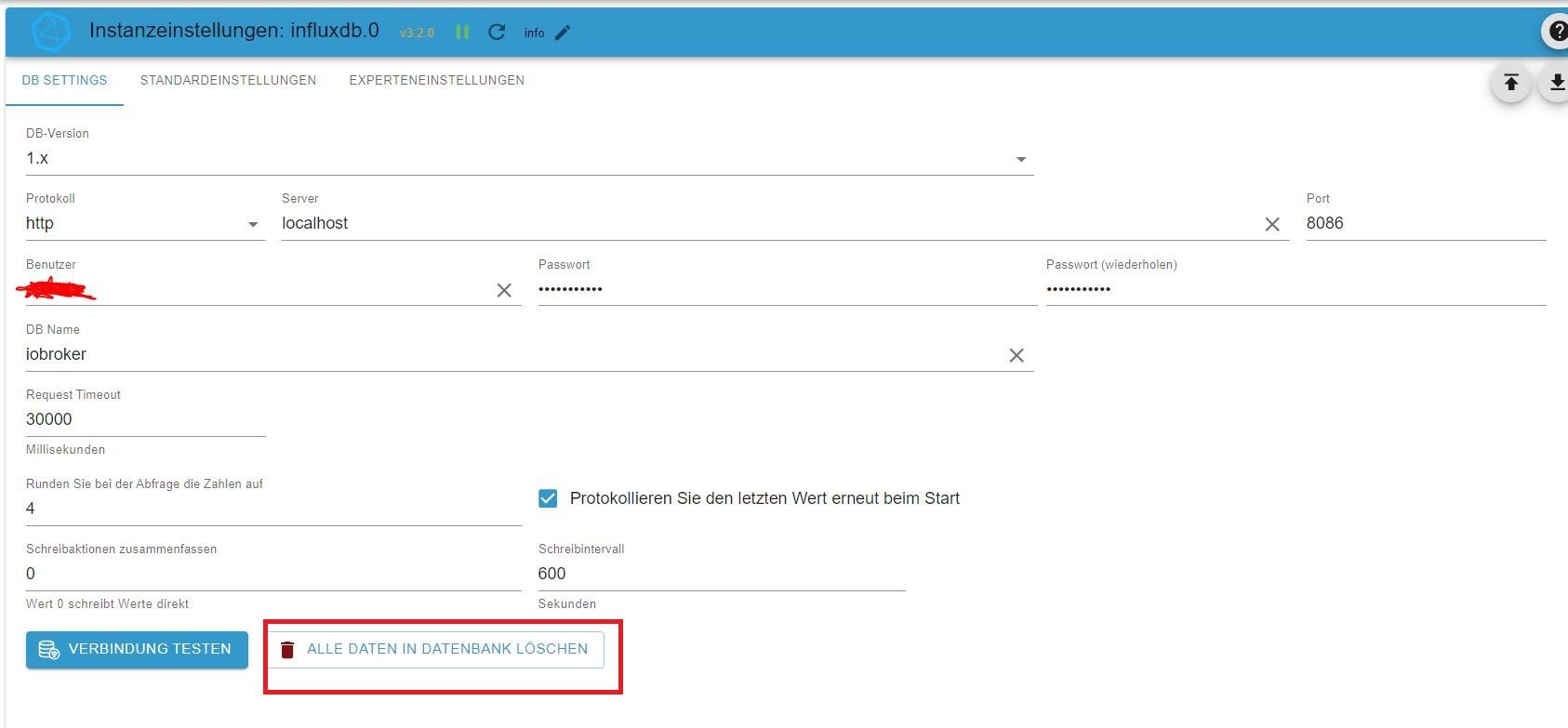

                zum Löschen im influx Adapter meinst du das?

                  Das passt so. Den Haken zum vorherigen Löschen kannst du setzen, ich fürchte aber, dass wegen der nicht sauber laufenden Datenbank der Restore fehlschlagen wird.
                  Ja, versuche das mal. Wenn es nicht funktioniert, musst du das gesamte Verzeichnis /var/lib/influxdb löschen, um einen sauberen Stand zu haben.

                                Es scheint also erstmal zu laufem, es werden Daten gespeichert und Grafana läuft auch normal
                                Die Datenbank läuft und jetzt ?
                                • Marc Berg
                                  Marc Berg Most Active @obstbauer last edited by
                                  @obstbauer sagte in InfluxDB: Error: connect ECONNREFUSED 127.0.0.1:8086:
                                  Wie oben schon mal versucht: Löschen der alten DB (über den Influxdb Adapter) und Wiederherstellen des Backups. Du musst darauf achten, dass nicht gleich wieder nach dem Löschen Daten reinfliegen. Also danach den Adapter stoppen.
                                  • O
                                    obstbauer @Marc Berg last edited by
                                    @marc-berg es hat geklappt
                                    super vielen Dank, in dieser Reihenfolge ging es, die Daten sind wieder da

                                      • O
                                        @marc-berg der FTP läuft auf der Fritzbox, IP ist die von der Fritzbox, Port 21, Pfad habe ich selbst definiert, sonst keine Haken, mehr kann man ja nicht machen
                                        Pfad für iobroker Sicherung: /TOSHIBA-ExternalUSB3-0-02/iobroker
                                        Pfad für CCU-Sicherung
                                        /iobroker
                                        wenn das erstmal nicht klappt kann ich damit leben, die Backups sind ja da, falls wieder etwas passiert
                                          Thomas Braun Most Active @obstbauer last edited by
                                          @obstbauer
                                          Mach die Backups per CIFS/SMB, nicht per FTP.
