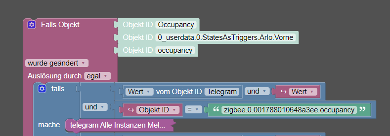

            Ahnungsbefreit @eubecker last edited by
            @eubecker Natürlich geht das mit 2 und mehr Triggern. Beispiel:
            Über "Objekt ID" kannst Du dann abfragen, welcher Trigger ausgelöst hat.

                Wie bekommt man das 2-Zeilige "UND" hin? bei mir ist das immer in einer Zeile und damit u.U.unübersichtlich.
                E.
                  DennisMenger @eubecker last edited by DennisMenger
                  @eubecker einfach bei dem UND-Baustein, rechte Maustaste und dann externe Eingänge anklicken. Hatte ich damals auch mal vergeblich gesucht
