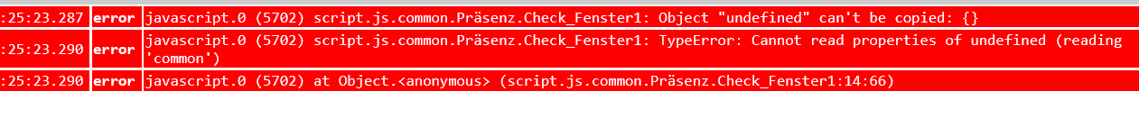

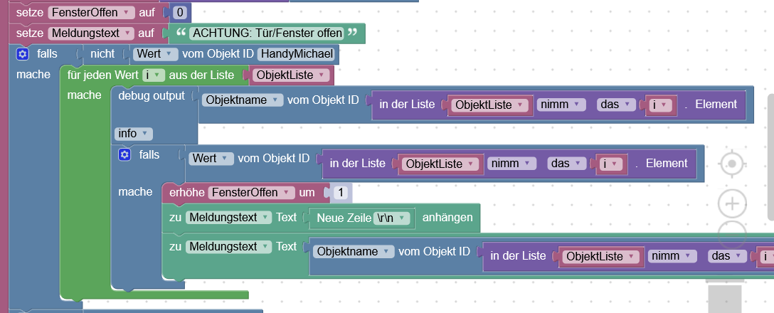

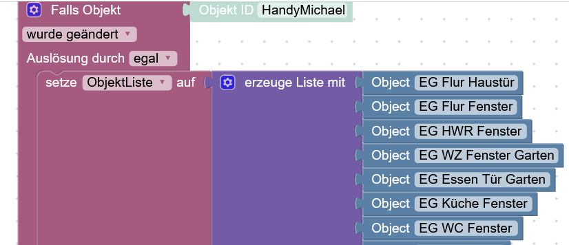

      ich möchte im Falle von meiner Abwesenheit alle Fensterkontakte prüfen und mir ggf. eine Nachricht schicken.
      Damit das Ganze "elegant" wird, möchte ich mit einer Liste/Array in einer Schleife arbeiten.
      Liste also mit den Objekten aufgebaut und über Schleife den Wert versucht auszulesen...funzt irgendwie nicht...

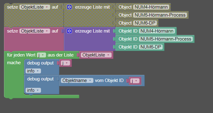

        MCU @MDorf last edited by
        @mdorf Nicht das Object nehmen, sondern die ObjectID

          @mdorf Hättest Du die Code-Tags für das Listing genommen, wäre es einfacher gewesen, Zeile 14 Spalte 66 aufzufinden - da trat der Fehler auf ...
          Ich vermute nach Zählen der Zeilen, es ist dieses Statement hier
          if (getState((ObjektListe[(i - 1)])).val) {
            MDorf @MCU last edited by
            @mcu
            Oh Mann...natürlich!!!
            Ich spreche unten alles über die ObjektID an, also muss das Array auch die ID's enthalten.
            Manchmal sieht man den Wald vor lauter Bäumen nicht...🤕
            Danke euch!
