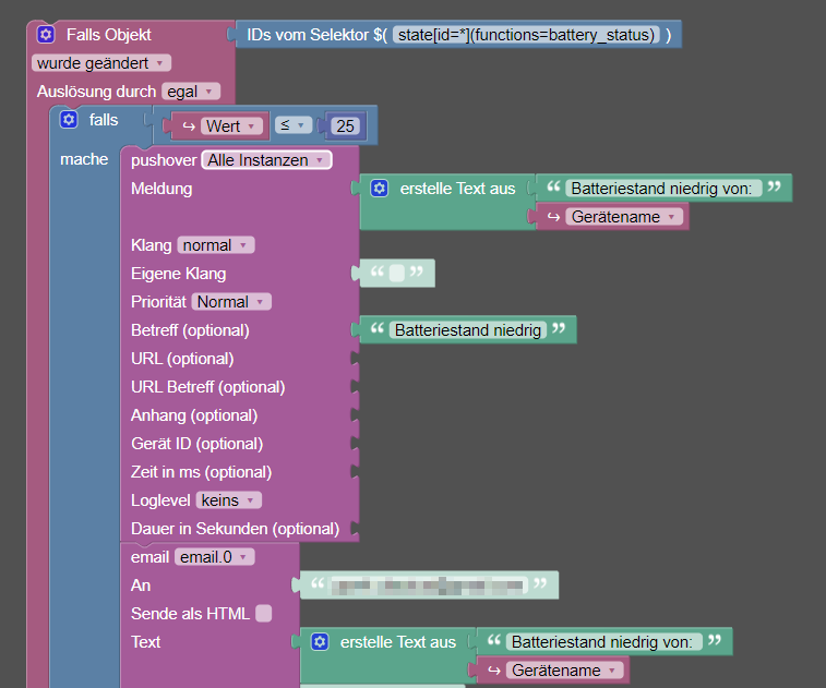

      Hallo ihr lieben,

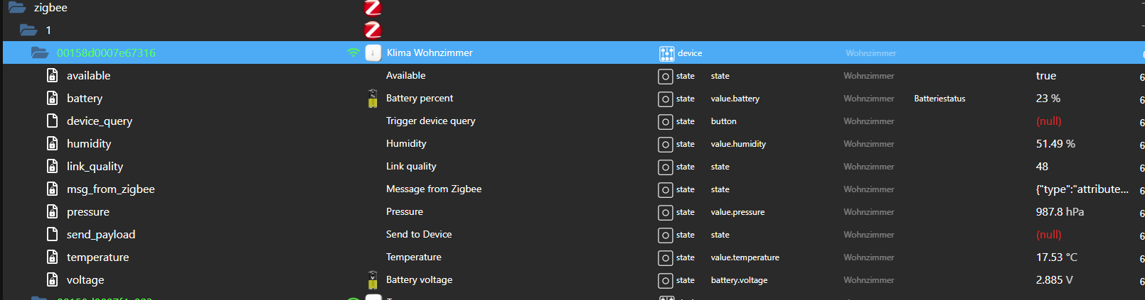

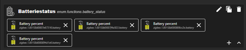

      ich bin der Anleitung von diversen Websites und YouTube Videos gefolgt und habe mir unten zu sehendes Blockly Skript gebaut um mich bei niedrigem Batteriestand zu warnen. Allerdings bekomme ich als Gerätename immer nur "null".
      Bei Kanalname kommt nur "battery percent"
      Hat jemand die zündende Idee was ich gerade falsch mache?

        paul53 @eBBeL last edited by
        @ebbel
        Versuche es mal mit Kanalname.

          Hi Paul. Danke dir.
          Wie erwähnt, da kommt dann nur "battery percent".

            @ebbel sagte: da kommt dann nur "battery percent".
            Bei Name kommt "Battery percent". Kanalname sollte "Klima Wohnzimmer" liefern.
            E 1 Reply Last reply Reply Quote 1
            • E
              eBBeL @paul53 last edited by
              Ich hatte es getestet und das Skript neu gestartet. Hat sich nix geändert. Jetzt habe ich aber den gesamten Adapter "Javascript" neu gestartet und siehe da.... Kanalname sagt "Klima Wohnzimmer".
