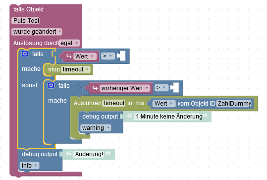

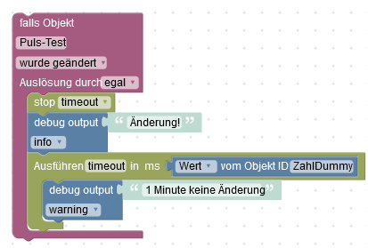

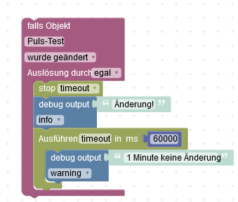

          Pferdefuß: Wenn man die Variante des "Ausführen" Blocks wählt, ist man auf Millisekunden festgelegt ...
          EDIT Hier mit Variabler Zeit über einen Userdata Datenpunkt

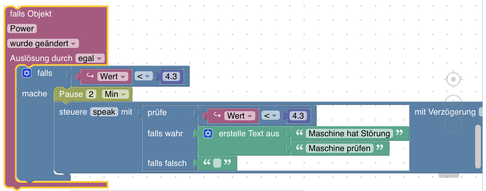

            @martinp Danke, aber wo kann ich da einen Schwellwert definieren? Das ein Wert geändert ist hilft mir da nicht. Der Wert sollte kleiner = einer Zahl sein. Für die Zeit könnte da eine Variable gut sein.
            Oder verstehe ich das falsch?

              Wenn ich den Trigger z.B. auf kleiner oder gleich setze ist die Triggerwert ja auch nicht definiert. Kann man nicht einen Wertebereich definieren in dem dem ein Trigger auslösen soll?

                @peter-c said in Meldung ausgeben wenn Wert länger gleich bleibt:
                @paul53 said in Meldung ausgeben wenn Wert länger gleich bleibt:
                Wenn ein Wert unverändert bleibt, wird während dieser Zeit nicht auf "wurde geändert" getriggert.
                Das geht soweit ich weiß nicht. Aber man kann natürlich beim Ausführen den Wert abfragen, den man erhalten hat ...
