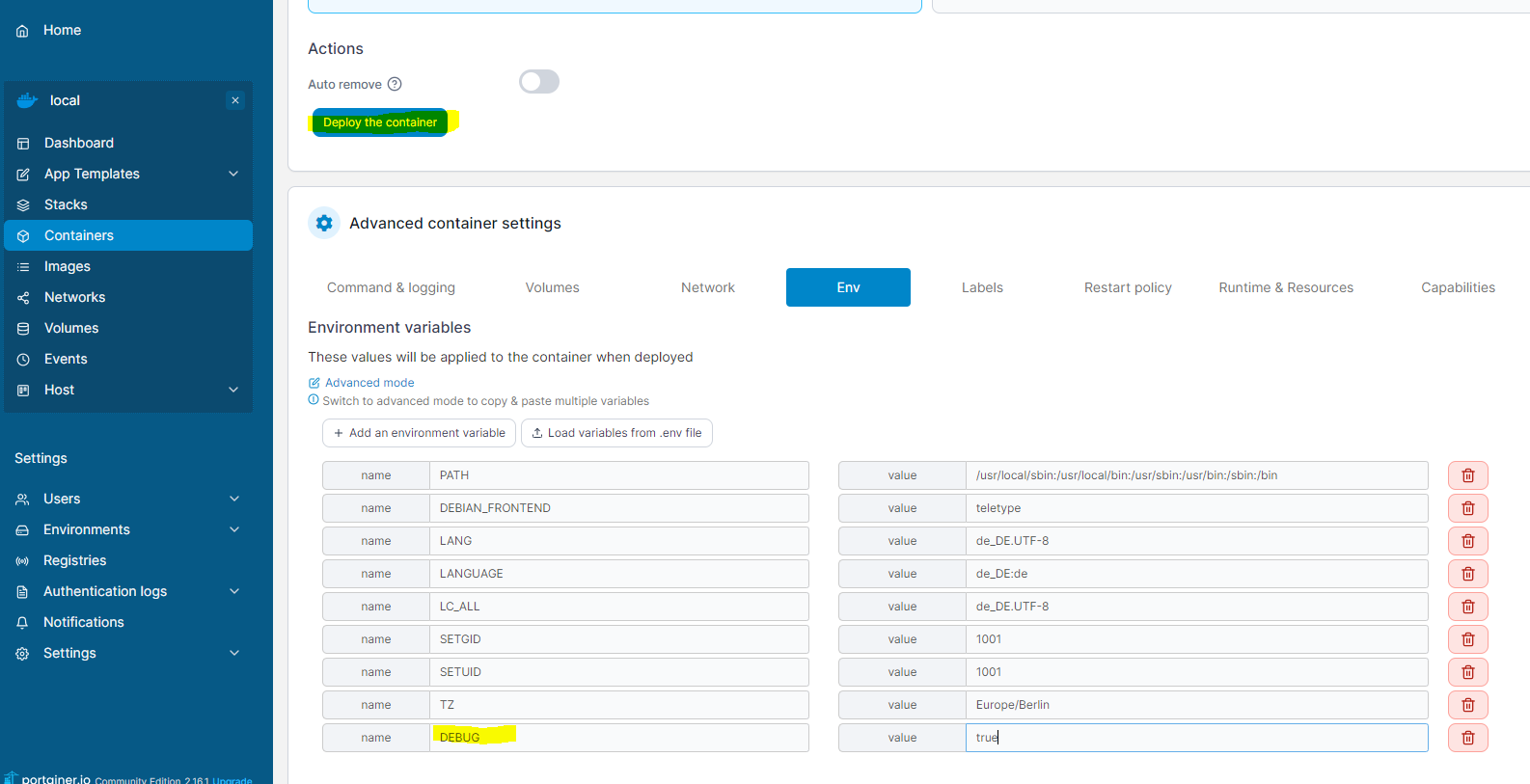

                                          @thorkillar sagte in iobroker startet nicht mehr (Docker - Synology):
                                          Please check your configuration and try again.
                                          dann zeige mal mit dem Eintrag bei :
                                          Environment Variables
                                          DEBUG = true
                                          was die Debug Ausgabe vom Log dann weiter sagt , wo es klemmt !
