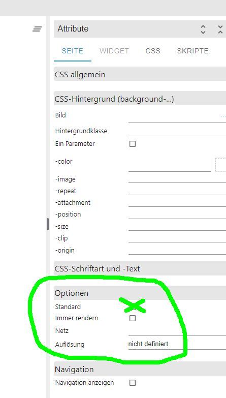

                                    Kontrollier mal ob da deine Startseite als Standard markiert ist.
                                    manuxi 1 Reply Last reply Reply Quote 0
                                    • manuxi
                                      manuxi @Chaot last edited by
                                      @chaot Ja, ist sie:096ba104-17cd-48f8-959d-8c83a75d672c-image.png. Schätze, deswegen hat das die ganze Zeit funktioniert, ohne die View extra im FKB einzutragen.
                                      Das eigentliche Problem ist aber ja folgendes - und ich stolpere immer wieder drüber: bearbeite ich irgendeine View und schließe sie nicht, wird sie im Browser (auf den verschiedenen Geräten wie PC, Tablet) angezeigt - warum auch immer. Kannste vielleicht auch reproduzieren: Öffne mal eine Browsersession zu Deiner Visu, dann in einem weiteren Tab den Editor und öffne dort irgendeine View. Dann zurück auf die Visu, dann ist dort plötzlich die zuletzt bearbeitete View geöffnet.
                                      Ich versuche, vieles auszulagern, um nicht allzuviel in eine einzige View zu packen und keine doppelten Inhalte zu erstellen (z.B. Navigation). Diese Views werden dann per "View in Widget" eingebunden. Wenn so eine View dann auf meinem Prod-Tablet angezeigt wird, ist das sehr... unschön. Passiert leider dauernd.
                                      Ich glaube, das ist ein Bugticket wert...
                                      Chaot 1 Reply Last reply Reply Quote 0
