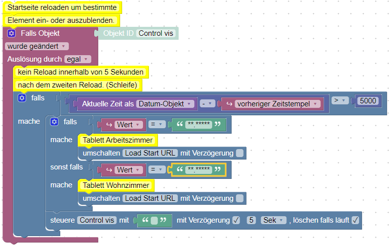

          • BananaJoe
            BananaJoe Most Active @manuxi last edited by BananaJoe
            @manuxi Den Akkustand bekommst du doch - beim FullyKiosk Adapter das 2. Tablet hinzufügen und schon bekommst du deine Werte.
            Oder geht das darum den jeweils richtigen Akkustand anzuzeigen?

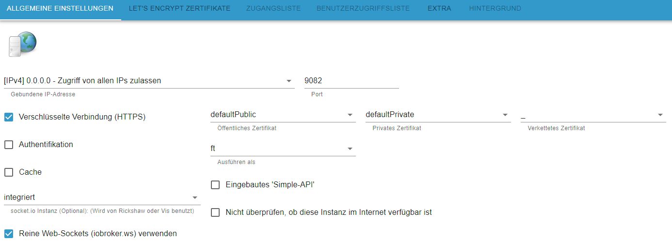

            Device Id:
            Ich hatte auch mal die Frage wie man verschiedene Tablets unterscheiden kann, in diesem Thread findest du 2 Ansätze, der einfachste ist für jedes Tablett eine eigene VIS-Instanz zu nutzen, dann kannst du es anhand des Ports unterscheiden:
            https://forum.iobroker.net/topic/43361/gelöst-vis-intance-id-automatisiert-ermitteln
            jetzt fehlt noch die zündende Idee wie man das mit den beiden Batterieständen löst. Per Binding könnte gehen der je nach Port den passenden Datensatz nimmt
            manuxi 1 Reply Last reply Reply Quote 0

                @bananajoe sagte in Vis auf zweitem Tablet anzeigen:
                Ist mir nicht klar, wie der Ansatz wäre... was würde ich denn vergleichen?
                Also die 2 Views für die Batteriestände sind gebaut, ich brauche quasi nur die Unterscheidung, welches Tablet gerade aktiv ist.
                Wäre ein anderer Ansatz nicht einfach ein Query-Parameter, sofern ich den auslesen und in der View verwenden kann...?

                                        @manuxi Nutz du auch den Fully Adapter?
                                        Da steht doch glaube ich dann für jedes Tablet die IP in einem Datenpunkt. Damit solltest du z.B. die Sichtbarkeit steuern können.
                                        • manuxi
                                          manuxi @wendy2702 last edited by
                                          @wendy2702 Ja klar. Hab auch beide Tablets drin mit Batteriestand usw. Aber von wo der Request kommt, weiß ich nicht.
                                          • wendy2702
                                            wendy2702 @manuxi last edited by
                                            @manuxi Läuft auf den Tablets nicht auch die Iobroker app? Die scheint zumindest bei IOS auch die Instanz ID zu übermitteln. Ob man damit aber weiter kommt weiss ich auch nicht.
                                            Im Log sieht man auch noch welches Device sich mit VIS connected oder mal einen Zweiten WEB Adapter mit anderem Port probieren. Eventuell kann man darüber unterscheiden.
