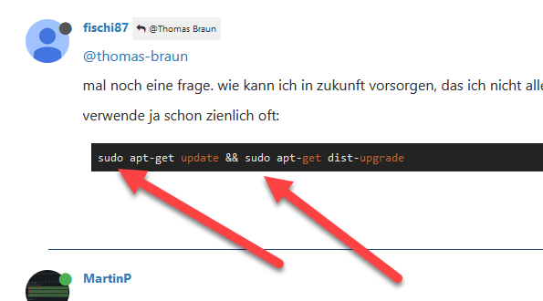

                            • W
                              warp735 @fischi87 last edited by
                              @fischi87
                              DAS hätte ich mich nicht getraut einzustellen 😂 😂 😂
                              Thomas Braun MartinP 2 Replies Last reply Reply Quote 0

                                Wenn man Glück hat und das System nicht zu sehr 'verbogen' hat kann aber auch ein Sprung von 'oldstable' auf das aktuelle 'stable'-Release gelingen. Das darf man aber nicht als garantiert ansehen.
                                  Thomas Braun Most Active @warp735 last edited by
                                  @warp735
                                  Und warum das nicht? An die Eingeweide des Systems kommt man natürlich nur per sudo dran.
                                  fischi87 1 Reply Last reply Reply Quote 0

                                        • MartinP
                                          MartinP @warp735 last edited by MartinP
                                          @warp735 said in Update Liste funktioniert nicht mehr...:
                                          @fischi87
                                          Wieder einer, der glaubt, dass dist-upgrade die Installation eine neuen Distributionsversion auslösen kann...
                                          Thomas Braun W 2 Replies Last reply Reply Quote 0
                                            Thomas Braun Most Active @MartinP last edited by
                                            @martinp
                                            Wobei die Bezeichnung aber auch wirklich dazu verleiten kann.
                                            Auch deswegen bevorzuge ich ein apt full-upgrade
