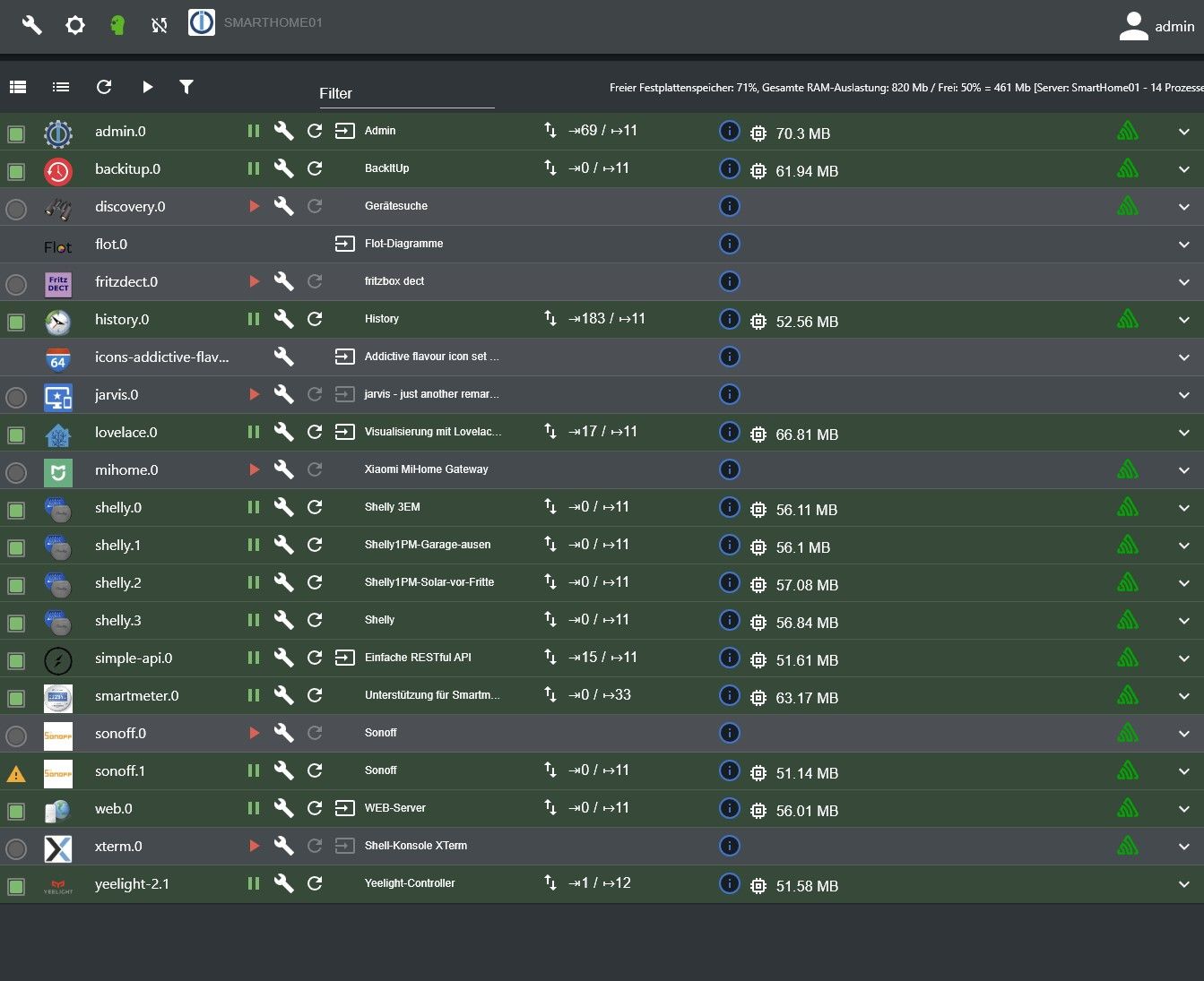

      ich beschäftige mich schon länger mit dem IOBroker.
      Leider stoße ich immer wieder auf Probleme und dann bleibt das Projekt Wochenlang liegen.
      Aktuell habe ich folgendes Problem.
      IO v6.2.23 auf RasbPi3b+
      Wenn ich auf Systemeinstellungen -> Repositories gehe, ist die Liste leer. Wähle ich zurücksetzen aus, werden stable und beta angezeigt. Speichere ich das nun und gehe erneut rein, ist die Liste wieder leer. Auch wenn ich einen manuell aufnehme, wird das nicht gespeichert.
      Ich habe in der Vergangenheit bereits mehrere Adapter installiert.
      Mein RAM läuft ständig voll.
      Anbei ein Bild!
      Was kann man hier sinnvoll machen?
      Kann mir hier jemand behilflich sein?
      G Thomas Braun 2 Replies Last reply Reply Quote 0

        @paddy89 Warum hast Du so viele shelly-Instanzen? Das geht auch mit einer, wenn du Pech hast mit 2en....

            paddy89 @guergen last edited by paddy89
            @guergen Wahrscheinlich liegt es an der Unwissenheit?
            Ich hatte das glaube ich am Anfang mal versucht. Hat aber irgendwie nicht so richtig funktioniert.
            Was schlägst du vor?
            @Thomas Braun
            Ja richtig. In meinen Augen mehr als ausreichend.
            Im Grunde möchte ich nur die Werte live sehen, bisschen schalten können und gernze noch die Daten loggen. Das bekomme ich aber noch nicht hin.
            Wie meinst du das? "Wie bist du da ansonsten unterwegs?"

              Thomas Braun Most Active @paddy89 last edited by
              @paddy89
              Das ist nicht vollständig.
                @paddy89 sagte in Probleme mit Repositories und RAM Auslastung:
                Realistisch betrachtet aber nicht.
                Mittlerweile sollte es für einen sinnigen Betrieb des ioBrokers schon mindestens 2GB sein, besser mehr.
                  Homoran Global Moderator Administrators @paddy89 last edited by
                  meint das der Pi auch? 😁
                        😞 7 orphan inodes deleted
                        dein Dateisystem hat einen Schuss abbekommen
                        und 13 aktive Instanzen (+scheduled) ist zu viel für 1GB RAM

                                    Ja das kommt hin. Lange keine Zeit und auch keine Lust drauf gehabt. Nun wollte ich mich mal wieder mit dem Teil beschäftigen.
                                    Macht es denn noch Sinn auf dem weiter aufzubauen, wenn da Fehler sind?
                                    Updates führe ich mal aus. Danke.
                                    Ein Pi ist für mich das richtige, aufgrund des Verbrauchs. Ich habe zwar auch mini PCs hier aber dauerhaft unter 15w bekomme ich die einfach nicht. Was neues kaufen, kommt dafür auch nicht in Frage. Also muss er noch was halten 😄
                                    Samson71 Thomas Braun Homoran 3 Replies Last reply Reply Quote 0
                                    • Samson71
                                      Samson71 Global Moderator @paddy89 last edited by Samson71
                                      Wie Du meinst, aber dann wird man Dir nicht wirklich helfen können, bzw. stellt sich die Frage nach der Sinnhaftigkeit, denn
                                      @homoran sagte in Probleme mit Repositories und RAM Auslastung:
                                      das gepaart mit der hier seit neuestem zum Volkssport mutierenden Einstellung
                                      verneint eigentlich schon die Frage
                                        Ich hab auch keine Lust.
                                          Ein Pi ist für mich das richtige,.
                                          aber nicht ein pi3 mit 1GB RAM!
                                          wenn die Familie größer wird reicht ein Zweisitzer Cabrio auch nicht mehr für den Familienausflug.
                                          dann sind das die falschen.
                                          Es gibt reichlich Alternativen die dauerhaft (deutlich) unter 10W verbrauchen.
                                            @thomas-braun schade was hier so los ist und das man direkt in einen Topf geworfen wird.
                                            Drum hab ich extra in der Rubrik Anfänger aufgemacht.
                                            Scheinbar wurde meine Aussage auch falsch interpretiert.
                                            Aufgrund von vielen anderen Projekten, ist dieses einfach in Vergessenheit geraten bzw. in der Prioritätenliste, weit nach unten gerutscht. Nun möchte ich mich eben wieder damit beschäftigen.
                                            Ich bin für eure Anmerkungen dankbar. Wenn das wirklich zuviel ist, muss ich schauen worauf ich verzichten kann bzw. wo man einschränken kann.
                                            Eine willkommene Hilfe wäre doch, zu sagen, dies und jenes kann angepasst werden, hier kann drauf verzichtet werden... statt direkt zu sagen, neue Hardware muss her. Muss ich eben meine Ansprüche runterschrauben.
                                            Ich habe nun begonnen den Raspi upzudaten.
                                            Bei iob update erhalte ich einen Fehler:
                                            pi@SmartHome01:~ $ iob update
                                            Error: Object "system.repositories" not found
                                            PS:
                                            ok ich konnte es mit
                                            iob setup first
                                            lösen
                                            Leider bekomm ich nun diesen Fehler
                                            pi@SmartHome01:~ $ iob upgrade self
                                            Installation broken or unknown objects type: jsonl configured.
                                            Bin die schritte auch nochmal durchgegangen. Dann bekomme ich die Meldung schon bei iob update.
                                            Updaten macht doch Spass 😞
                                            ? Homoran 3 Replies Last reply Reply Quote 0
