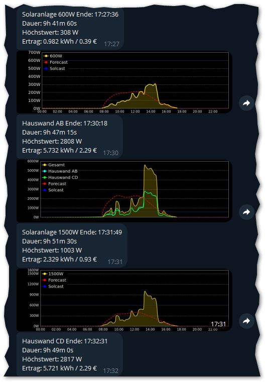

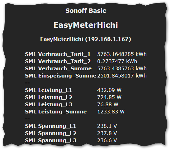

                  Ich habe zwar einen Shelly 3EM, der hängt aber hinter dem Stromzähler. Inzwischen ist der quasi überflüssig weil der neue Stromzähler den ich wegen der Solareinspeisung von den Stadtwerken bekommen kann das auch - zumindest liefert er mir pro Phase was ich gerade beziehe oder einspeise + den Gesamtwert:
                  Der liefert mir die Werte alle 15 Sekunden - und weil es der Stromzähler ist, nehme ich dessen Werte weil das eh die sind die Zählen.
                  Meine 6 Hoymiles - da habe ich auch immer 2 hintereinander geschaltet und auf die 3 Phasen verteilt. Die maximal erlaubte Schieflast von 4.500 Watt kann dabei nicht überschritten werden. Zwischen jede Phase habe ich einen Sonoff POWR320D geschaltet. Das sind die für die Hutschiene mit Display:
                  Davon sitzen also 3 in der Unterverteilung in der Garage. Sind auch mit Tasmota geflasht und melden auch alle 15 Sekunden. Deren Werte werte ich sowohl einzeln aus (Hauswand links, Hauswand rechts und Garagendach), bilde aber auch Summen und schreibe die Weg. So kann ich im Falle eines Falles auch alles Remote ausschalten.

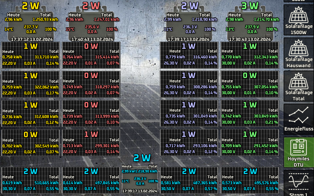

                  Eine AhoyDTU über alles habe ich auch noch laufen, gibt auch eine VIS View:
                  Aber deren Werte nutze ich zur Auswertung nicht, eher zur Kontrolle da man dort sehen könnte wenn ein Modul nicht mehr will und wie die Temperatur der Wechselrichter so ist.

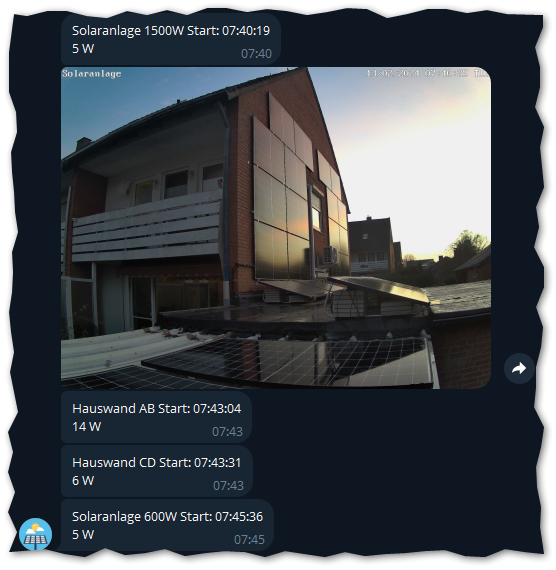

                  Ich habe eine eigenen Telegram-Bot dafür der mir Morgens eine Nachricht schickt wenn es losgeht (sobald einer der Sonoffs mehr als 1W Leistung meldet):
                  Und Abends melden sich die Anlagen nacheinander ab und es gibt noch eine Tageszusammenfassung:
                  610e02ca-4b99-4576-b2e6-5ac3731b1679-image.pngbbb6fb50-022e-4276-8d7d-e5bed2868b9c-image.png
                  Ja, und jedesmal ein Bild der Anlage. So sollte mir Auffallen wenn ein Modul mal nicht mehr sitzt. Jedes Modul ist sicher verschraubt (240kg Haltelast pro Ecke) und alle auch noch per Stahlbänder miteinander verbunden, aber ... man traut seinen eigenen Fähigkeiten manchmal nicht.
                  PS: Die errechneten Erträge sind alle Quatsch, da war ich noch zu faul dran zugehen bzw. es raus zu nehmen.

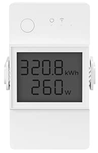

                      Die Sonoff POWR320D kann ich auch empfehlen. Waren eine Empfehlung von @BananaJoe die ich nicht bereut habe. Die hängen auch jeweils vor meinen Hoymiles. Die DTU ist tatsächlich mehr als Backup System im Einsatz und um ggf. die Leistung per MQTT zu regeln.

                            Wie ist das bei euren POWs die sind ja bis 20A zugelassen. Habt ihr da auch 3000 Wattt permanent über die laufen ?
                              Nein, nicht in der Größenordnung. Jeder Hoymiles hat auch seinen eigenen POW. Shelly1 PM hatte ich mal an einem Growatt-BKW. Der war relativ schnell kaputt. Ob das an der Verwendung lag, kann ich aber nicht sagen. Ich hatte dann von den 1PM in dem Zusammenhang Abstand genommen und auf einen 3EM um gestellt. Heute hat, wie schon erwähnt, jeder WR seinen eigenen POW.
                                  Ja, habe ich, keine Probleme mit jeweils einem POWR320D hinter je 2 x Hoymiles 1500
                                  Temperaturfühler haben die nicht, läuft nun aber schon seit 1,5 Jahren. Shelly 1 PM Plus würde ich auch nicht dafür nehmen, also nicht für 3.000W Dauerleistung.
