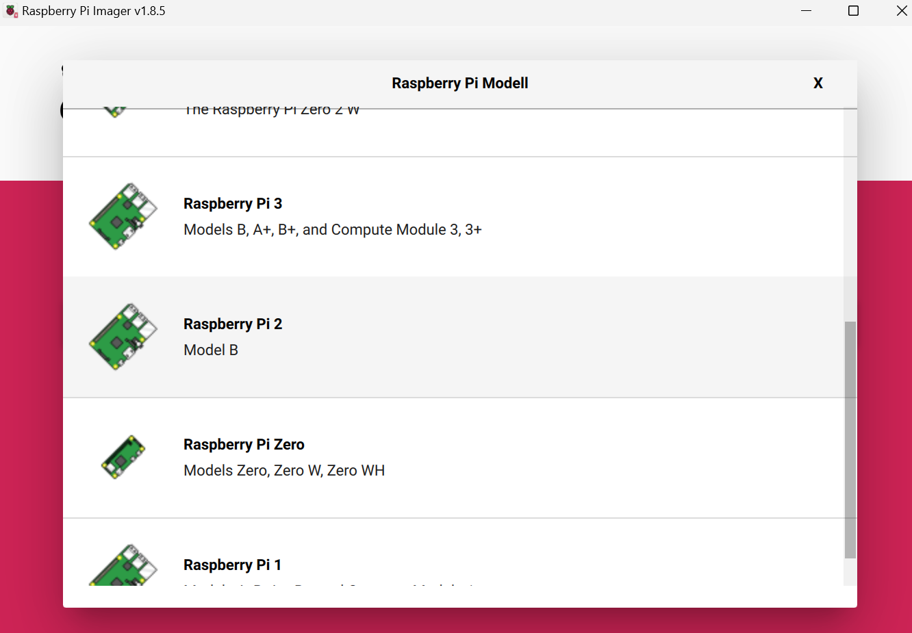

                    ubecker @Homoran last edited by
                    @homoran said in IoB startet nicht mit Fehlermeldung zu JSONL:
                    @final sagte in IoB startet nicht mit Fehlermeldung zu JSONL:
                    Installieren würde ich anhand IOB Installation.
                    such mal hier Im Forum nach "einfacher geht's nicht"
                    edit:
                    https://forum.iobroker.net/post/750265
                    Einfacher als das hier geht es nicht. Nur Achtung deinen richtigen Pi wählen
                      Homoran Global Moderator Administrators @ubecker last edited by
                      @ubecker sagte in IoB startet nicht mit Fehlermeldung zu JSONL:
                      und auf lite
                      und auf SSH freigeben
                      und den Usernamen/Passwort ändern
                      und..?..
