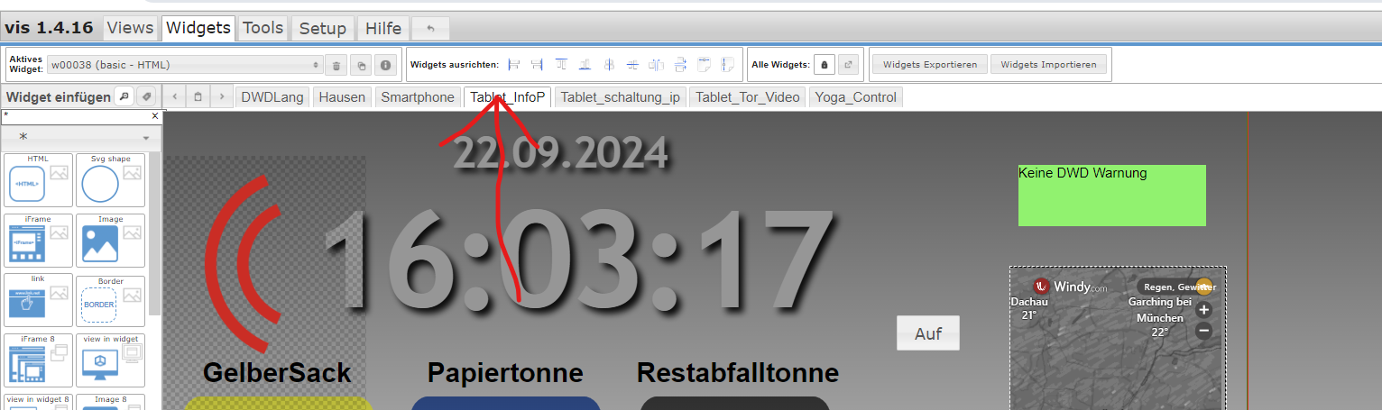

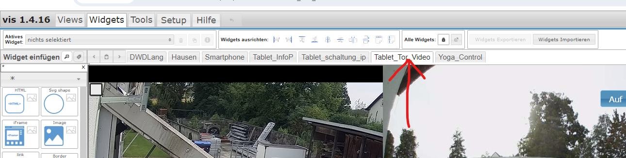

      Balu 0 @Homoran last edited by
      @homoran said in Bei Türruf bestimme View anzeigen lassen.:
      was meinst du damit?
      wann springt was?

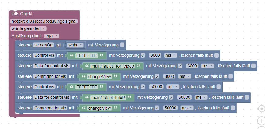

      wie ihr mir oben geholfen habt ...
      schaltet beim klingeln der Reiter : "Tablet InfoP"
      Für eine bestimmte Zeit auf : "Tablet Tor video"
      beim zurücksprigen auf "Tablet Info P"
      springt auch der Reiter : " Smartphone"
      ebenfalls auf " tablet InfoP "

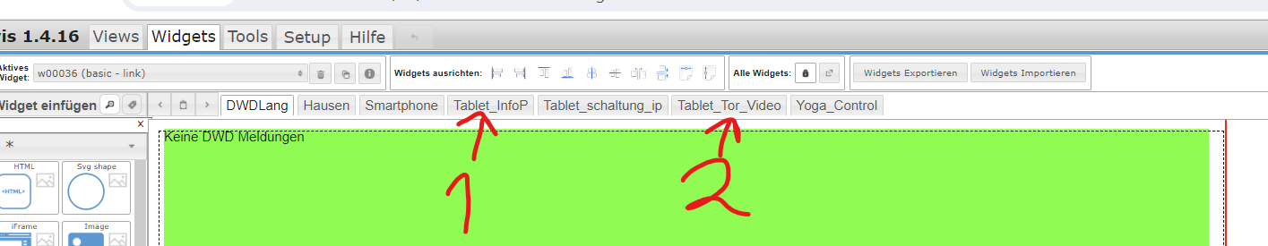

      Schuss ins Blaue: du hast default View aktiv?
      Die Option finde ich nirgends
        Homoran Global Moderator Administrators @Balu 0 last edited by
        @balu-0 sagte in Bei Türruf bestimme View anzeigen lassen.:
        nicht im Reiter Widgets.
        das müsste im Reiter View sein
        B 2 Replies Last reply Reply Quote 0

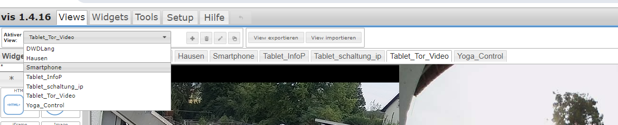

          Hier kann ich eigentlich nur auswählen was für ein View.
          Schätze du meinst hier sollte irgendwo ein default dahinter stehen oder ?

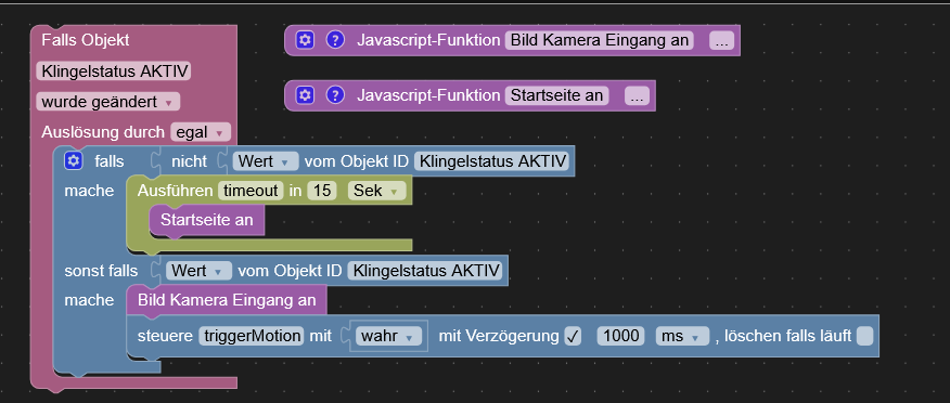

                dann ist es unter Tools

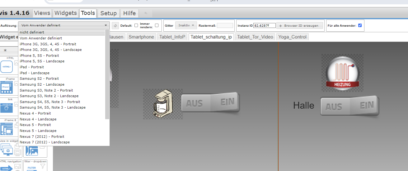

                  Das hier ?
                  da kann ich aber nur auflösungen wählen...
                    Das hier ?
                    ja, aber weiter rechts die Checkbox "default"
                    du musst aber bei

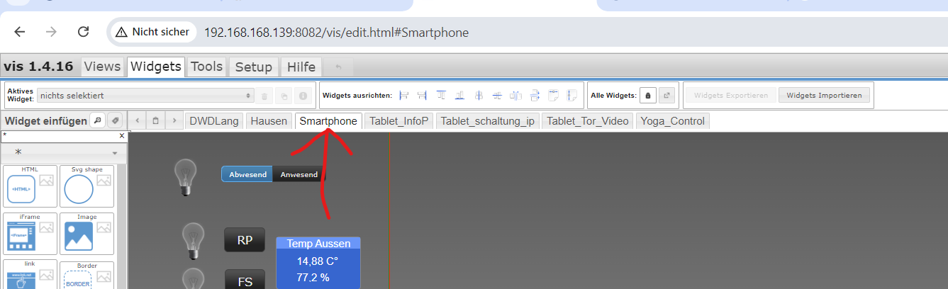

                    sehen
                      Balu 0 @Homoran last edited by Balu 0
                      hab mal bisschen rumprobiert.
                      Bei der Auflösung steht bei allen ( bis auf " Hausen "und " DWD Lang" da steht nicht definiert ) vom Anwender definiert.
                      Nur wenn ich eine Auflösung wähle kann ich den Haken Default setzen.
                      er ist also nirgens gesetzt

                          Ich könnte überall den default Haken setzen.
                          Alle haben definitionen aus dem Dropdown,
                          außer der Smartphone der steht auf "vom Anwender definiert"

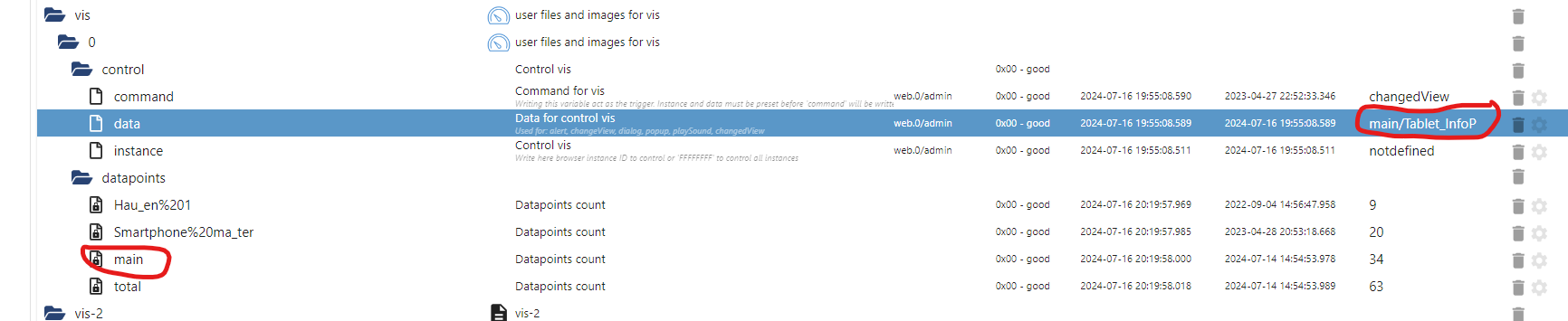

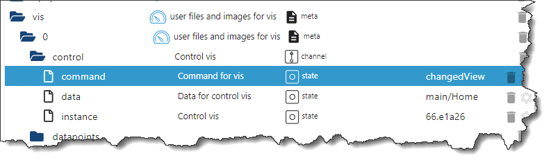

                                    Hibi @Codierknecht last edited by
                                    @codierknecht Hallo, ich hatte die Umschaltung auch so realisiert, aber plötzlich funktioniert dies nicht mehr. Ich glaube nach einem Update des VIS Adapter (verwende noch nicht VIS2) ist dies geschehen. Funktioniert bei dir die Umschaltung so noch und wenn ja, welche VIS Version verwendest du. Würde mich über eine Rückmeldung sehr freuen, da ich bislang keine Lösung gefunden habe. LG
                                    • Codierknecht
                                      Codierknecht Developer Most Active @Hibi last edited by Codierknecht

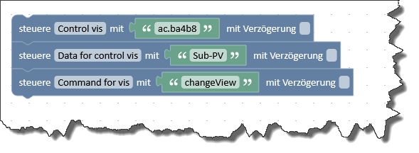

                                      @hibi sagte in Bei Türruf bestimme View anzeigen lassen.:
                                      Funktioniert einwandfrei. Vis 1.5.6
                                      Die ID der Instanz muss natürlich passen.
                                        @codierknecht danke für deine Rückmeldung und sorry für die späte Reaktion darauf. Ich habe den VIS Adapter Version 1.5.6 und das Skript funktionierte bei mir so wie du es beschrieben hast seit Jahren. Der einzige Unterschied ist, dass ich bei der Seite einen / hatte. Ich habe aber schon alle im Internet gefundenen Ratschläge _-# versucht, ohne Erfolg. Ich verwende mehrere Displays im Kiosk Modus und die Seiten ID Stimmt. Heute habe ich wieder einige versuche gestartet und mir ist aufgefallen, im Chrome Browser auf dem PC funktioniert der Wechsel. Also muss es mit dem Chrome Browser im Kiosk Modus (alle über Raspberry PI) zu tun haben. Dies aber durch ein Update des VIS Adapters ausgelöst, da alle Displays gleichzeitig den Fehler zeigten. Ich habe auch schon bei einem PI ein Update durchgeführt, hat sich leider nichts geändert. Vielleicht gibt es eine Lösung und ich würde mich über eine Rückmeldung sehr freuen. LG
                                        • Codierknecht

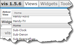

                                          Fully auf dem Android-Tablet oder FF auf 'nem Windows-Tablet.
                                          Funzt einwandfrei ... aber nur, wenn ich nur den Namen der View eingebe. Ohne ein Präfix. Also nur "Home" oder "Sub-PV" oder wie die sonst so heißen.
                                            @codierknecht danke für den Tipp. Habe es mit dem Views Namen versucht, leider ohne Erfolg. Der gleiche Nenner aller Displays ist die selben Image auf den (4 Stück) Raspberry`s. Auf dem PC funkt es ja wie ich heute drauf gekommen bin. Das Tablet muss ich erst probieren, da der Akku erst laden muss. Ich werde mal ein neues Image für den PI machen und neu einrichten - mal schauen was raus kommt. LG
