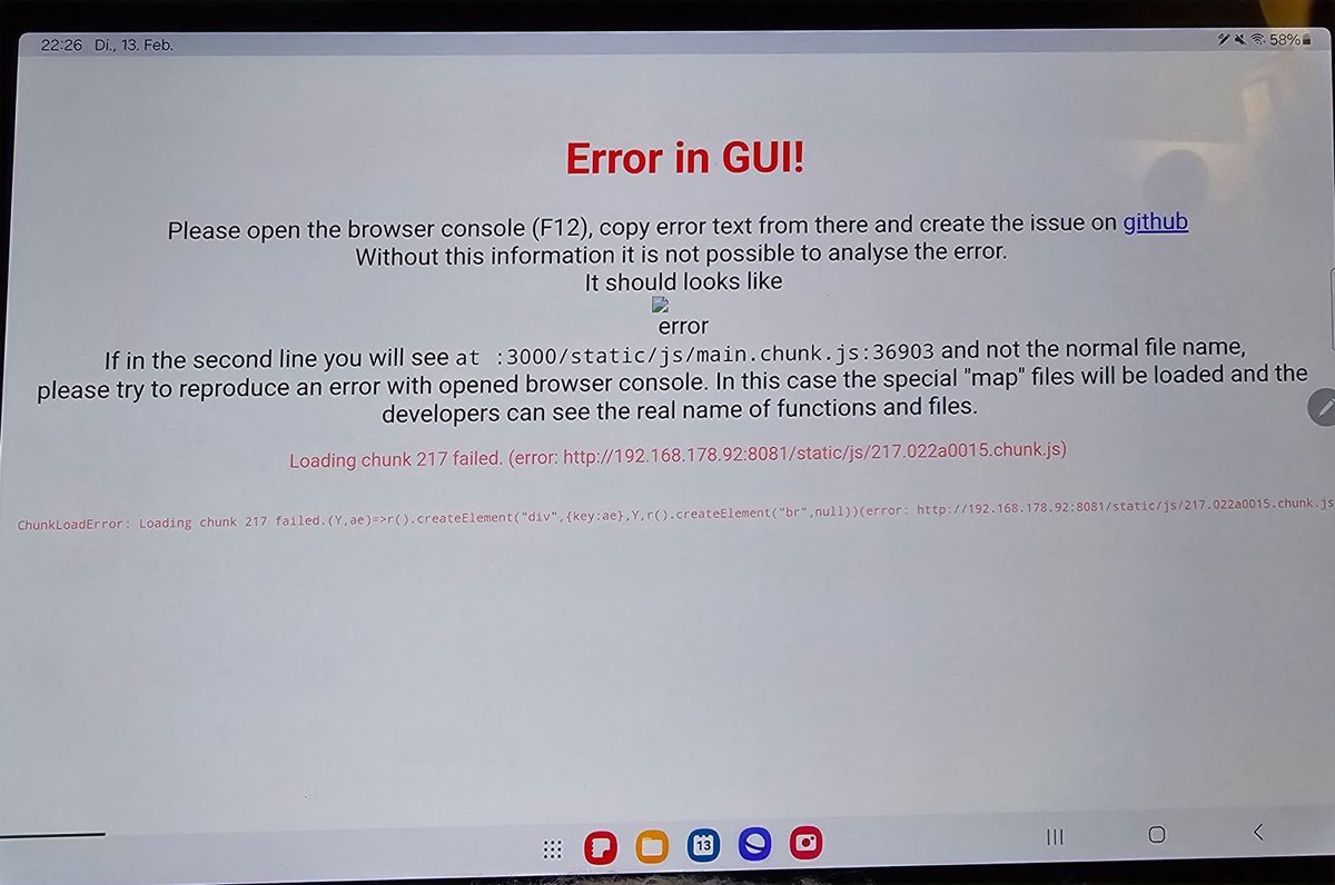

          Desweiteren fällt mir ein, dass vorhin beim Anpassen eines Skripts oben statt nur : "Speichern" und "Abbrechen" auch noch " alle Speichern" aufgeführt war welches ich mehr oder weniger gewollt aus gewählt hatte. Es folgte eine Fehlermeldung welche ich leider nur in Form eines Fotos habe...
